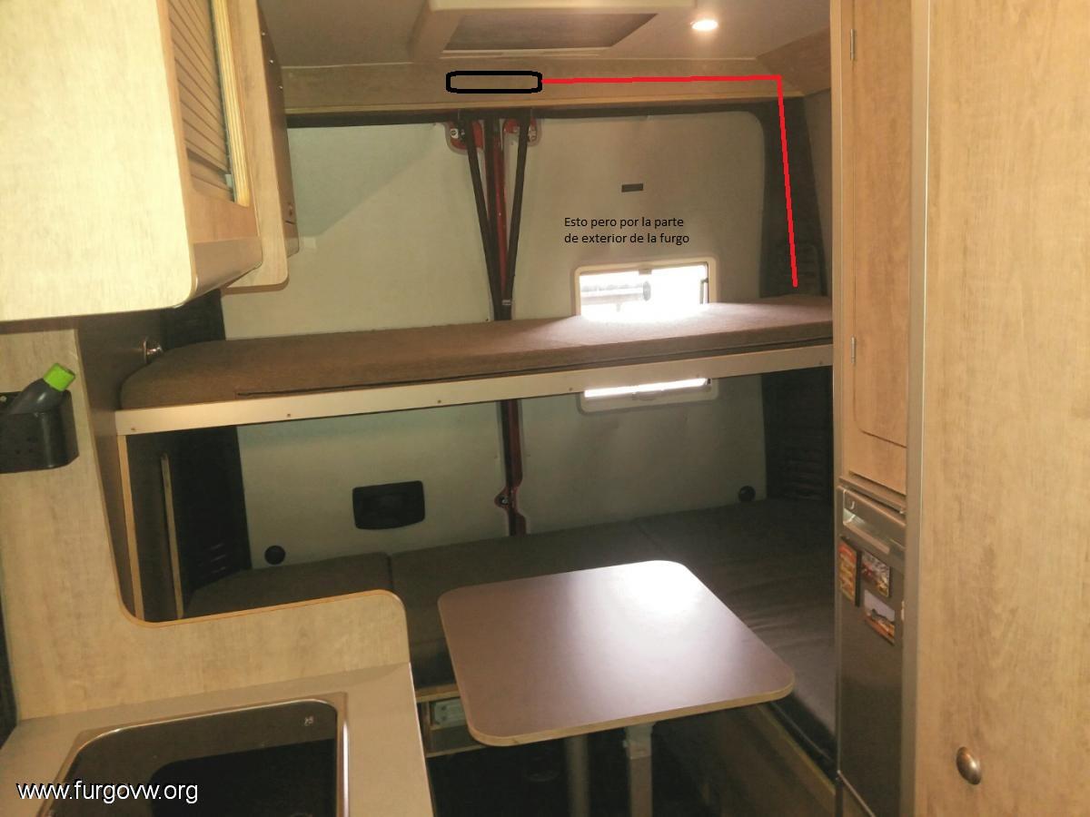

Haber si alguien me puede hechar un cable, nunca mejor dicho. Quiero instalar una cámara trasera integrada en la tulipa de la 3a luz de freno en mi Ducato. El caso es que la furgo está ya camperizada y me surge la duda si con una guía pasacables y metiéndola por la 3a luz de freno puede acceder a luz de marcha atrás. Vamos que no sé si hay hueco y con ello evitarme desmontar parte de mobiliario y panelado.

Te entiendo y por eso no compré esa, sino una que se atornilla directamente por la parte exterior y listo. Por eso preguntaba si es posible pasar con una guia pasacables el cableado de esa camara integrada en la 3a luz de freno sin tener que desmontar nada.
El primer paso lo tengo, que la cámara se atornilla por fuera sin necesidad de esparragos y rosca, y el segundo paso, pues es lo que pregunto. Si la 3a luz de freno va cableada hacia las otras luces traseras de freno entiendo que a lo mejor es posible pasar el cableado sin desmontar nada.

Si es asi supongo que sera mas facil lo que no reguerdo es si los cables estaban entubados desde la luz de freno superior a las inferiores creo que no pero no estoy seguro suerte
abasel
en la mía los cables no estaban entubados  aunque creo que se van hacia el piloto izquierdo, pero no puedes sacar la luz de freno para pasar el cable
yo haría unas coronas o un hueco con la caladora para poder acceder a esa luz y pasar los cables, y luego lo tapas con algo decorativo, una chapa de matricula, un escudo de cerveza, o alguna cosa que te guste poner, porque si tienes que desmontar y montar, si se estropea o la quieres cambiar vas a tener el mismo problema
chiquimtb
Hola ELOSOGRI, desde arriba hasta abajo no va entubado los cables, solo bajan los cables encintados con cinta de trapo. Y hay bastante hueco para bajar, lo que no te puedo decir si en la tuya tiene algún tipo de aislante que impida meter una guía.
