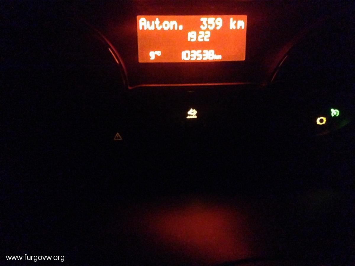

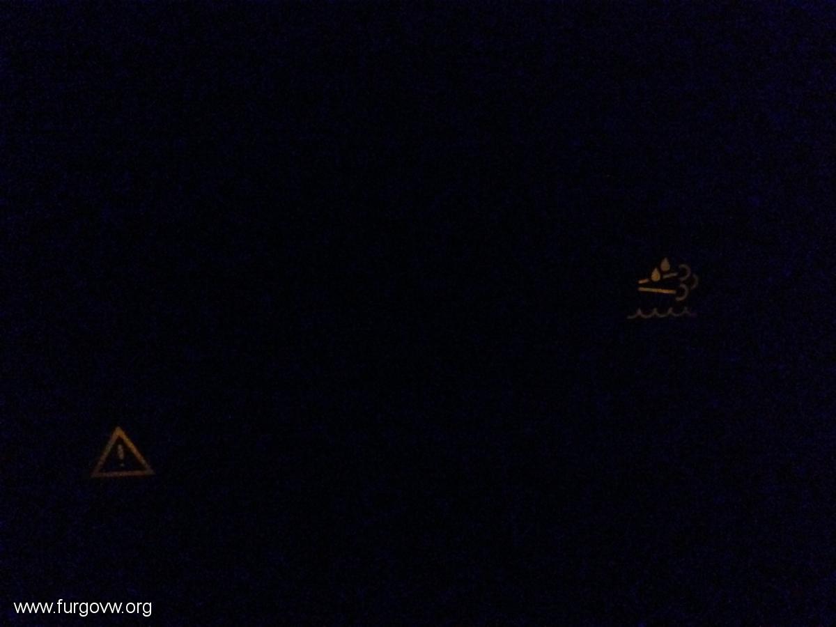

Hola compañer@s tengo un cruce!
Este finde salimos con la furgo y dormimos en Camprodon un pueblo del Pirineos catalán, nos levantamos pronto y en seguida nos dimos cuenta que había mucha condensación, incluso caían gotas considerables. Al encender la furgo se encendieron los chivatos de agua en el filtro de gasoil el del triángulo y el de las pastillas de freno, pero con una intensidad menor a lo habitual. Cuando hace el check se apagan pero se observa una pequeña intensidad y cuando pongo el cruise control se encienden pero con menor intensidad a la que tendrían que encenderse. También al apagarla cuando aún queda electricidad en el sistema se observa que llega corriente a los chivatos. Diría que es un cruce debido a la condensación, he ido a mi mecánico de siempre hemos enchufado el ordenador pero no hemos sacado nada. Tengo pedida hora en Fiat para el 5 del mes que viene.
Alguien sabe por dónde podrían andar los tiros?
