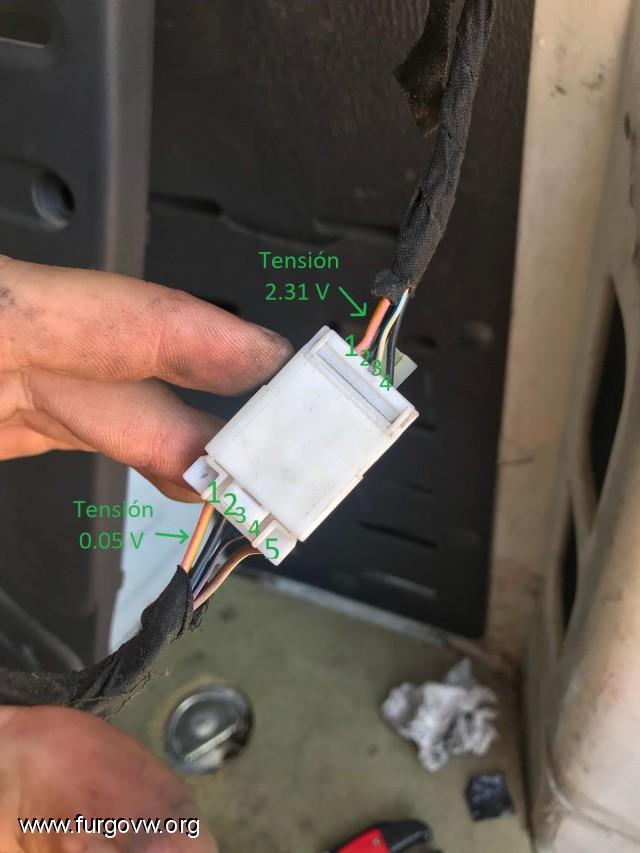

Nuevos problemas con la puerta trasera:
He empalmado los cables defectuosos (correctamente) creyendo que era el problema, pero al conectarlo todo de nuevo veo que no hace nada.
He medido la tensión en la parte del cable que va desde la centralita y da una tensión correcta de 2.31 V aprox. Sin embargo, y aprovechando que tenia los cables pelados, he medido la tensión justo en el siguiente tramo de cable, el de después de la conexión, dando una tensión de 0.05 V aprox. He forzado un poco los pins para que haga mejor contacto, pero no es suficiente. También me he dado cuenta que de la cerradura del portón salen 5 cables, mientras que solo son 4 cables los que suministra la centralita... eso es correcto? debe de ser así?
Mi última opción es empalmar yo uno a uno todos los cables para cerciorarme que las conexiones están bien hechas...
He buscado guías eléctricas de la cerradura trasera, pero no he encontrado nada.
Finalmente he descubierto que el interruptor del porton lateral estaba enganchado y daba eñal de "cerrado", sin enbargo no encuentro los interruptores o pines de la puerta trasera. Alguien sabe donde pueden estar?
Si alguien ha tenido el mismo problema o puede darme alguna alternativa estaré eternamente agradecido  .ereselmejor
Dejo una imagen de la sección.

Cita de: alraga en Julio 12, 2018, 12:50:54 pm
Hola, si es una post 2007 como la mia el interruptor de la puerta lateral es un boton que está en la placa de contactos, un botoncito pequeño, yo tengo un poco deformada la puerta y decidí condenarlo, lo único que hace es no encender la luz interior si entro por esa puerta.
La puerta trasera el sensor si esta abierta o cerrada está en la propia cerradura. Los cables de la puerta trasera pasan por un flexible que les da mas rigidez pero al final acaban partiendo. yo sustituyo todos por al parte que esta mas dedil y pongo cables nuevos en la zona mas dedil.

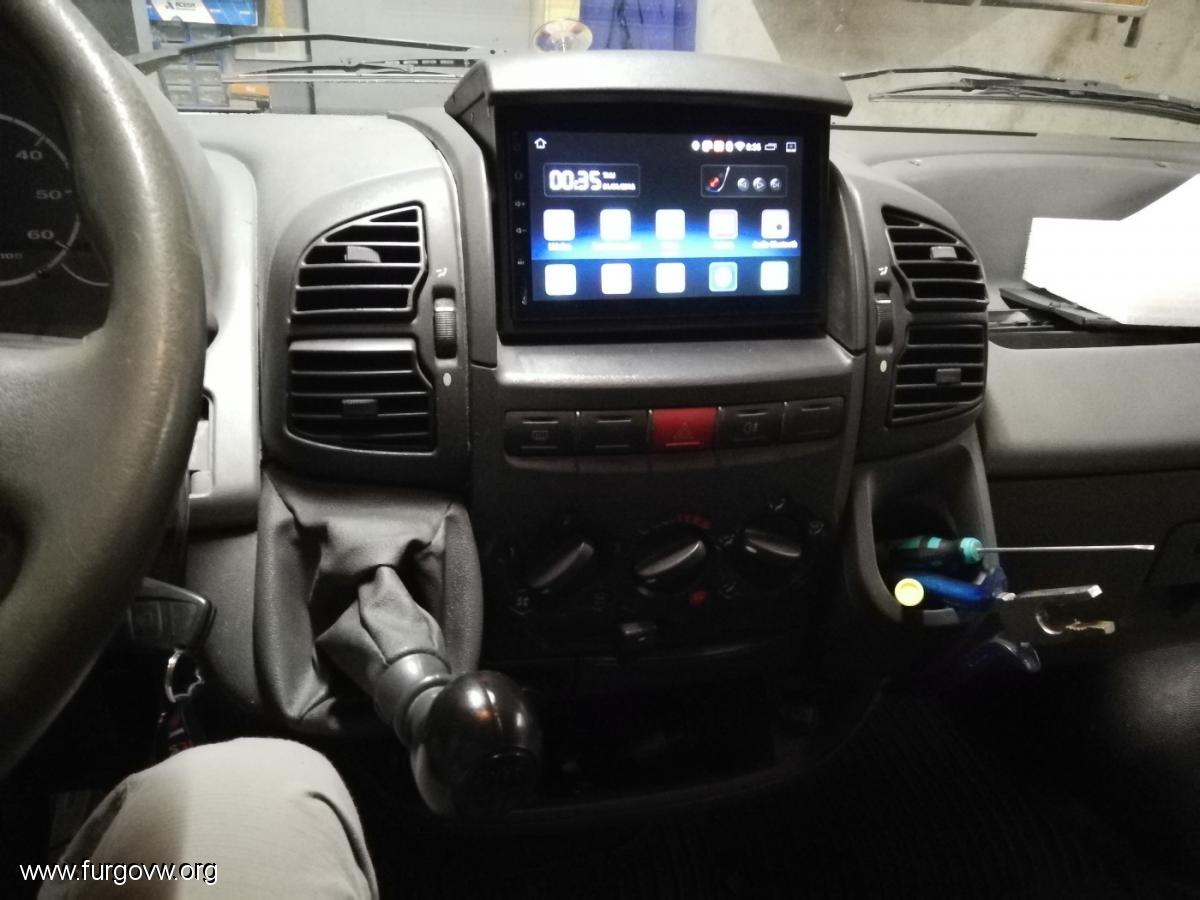

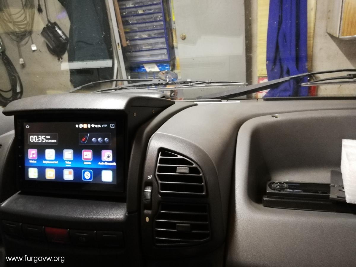

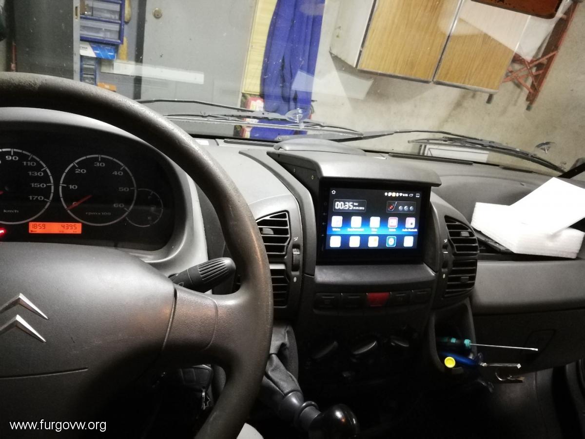

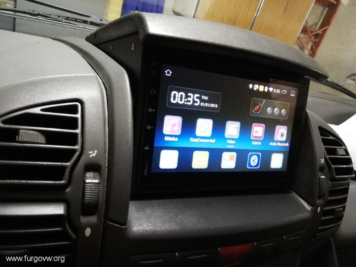

Mi último brinco, me ha dado mucho trabajo pero creo que el resultado merece la pena, acompañado de cámara de marcha atrás, dejo unas fotos

Felicidades, te ha quedado muy bien integrada
