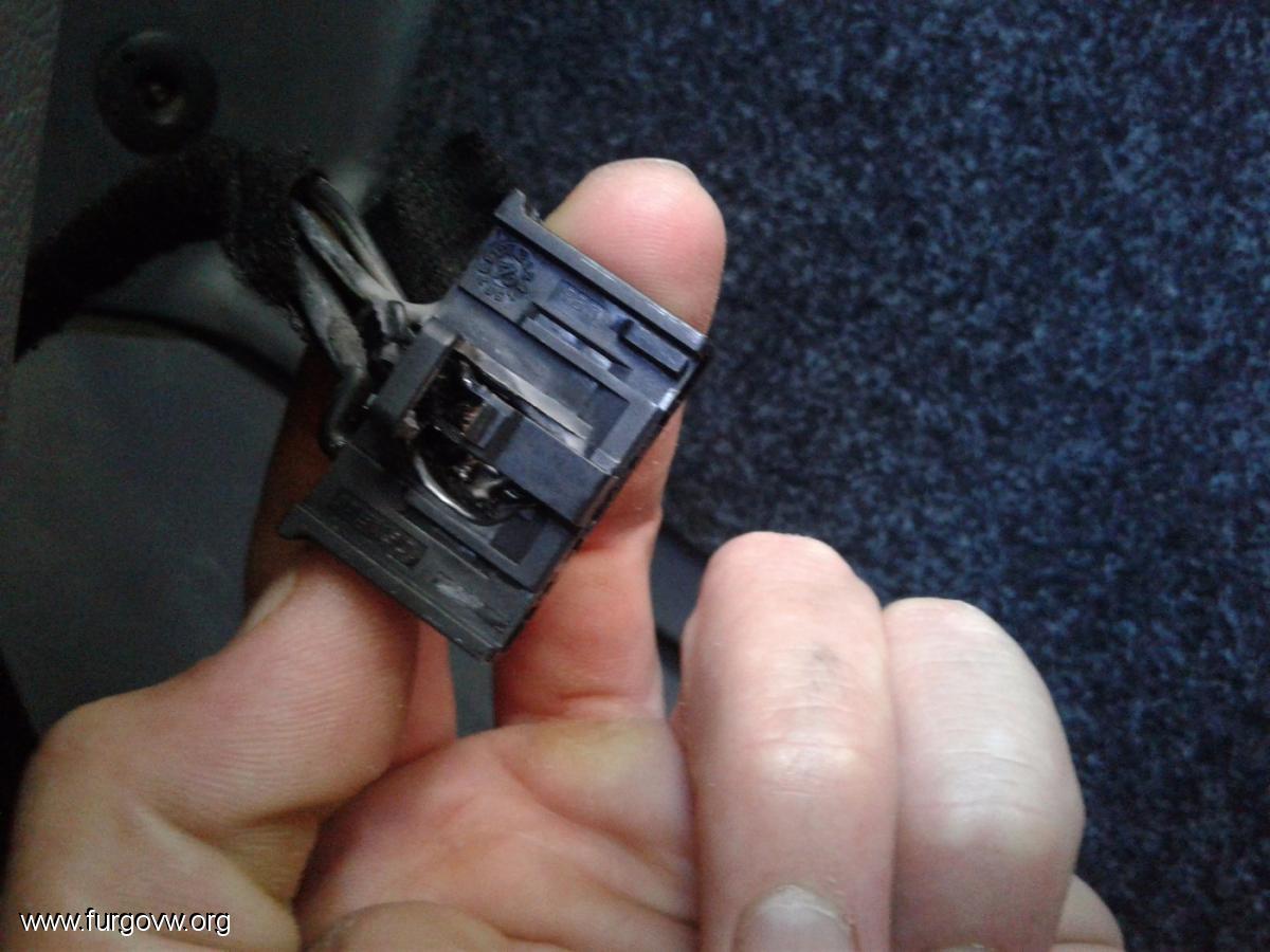

Cita de: ezio6 en Julio 04, 2018, 00:00:37 am
Buenas,
Últimamente noto que al arrancar mi furgo (Jumper 2013) a veces huele como a quemado por las rejillas de ventilación del aire acondicionado. Es una sensación de 2-3 segundos pero me tiene mosqueado porque no lo hace siempre y no sé a qué puede ser debido.
¿Alguien tiene alguna idea?
Hola, mira a ver si la clavija que tiene para el ventilador del aire que está bajo la guantera se está quemando poco a poco, a mi.me olía a quemado alguna vez y me mosqueaba mucho hasta que un día echo a arder la clavija  y menuda liada con la cabina llena de humo... el mecánico me comentó que solía ir poco a poco calentandose mucho al.arrancar el ventilador y cuando.menos te lo esperas arde. No se si me explicado bien. Te pongo una foto de la mia para que sepas cuál es.
eltoni
sativo
Según me comentó el mecánico tenía que aguantar más potencia por eso se quema. A mi me puso otra y listo.
eltoni
Cita de: sativo en Julio 09, 2018, 08:01:02 am
Hombre ya, pero me refiero a poner una clavija sobre dimensionada?, ahora no se si eso trasladara el problema al cable y es peor el remedio que la enfermedad...
sativo
Cita de: eltoni en Julio 09, 2018, 08:15:07 am
Pues no tengo ni idea, a ver si alguien que tenga idea de esto nos dice algo.
