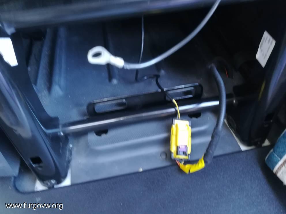

Buenas, tengo estos cables colgando debajo de los asientos del conductor y pasajero y no sé de qué son aunque me parece que son del airbag. Alguien me lo puede confirmar please? Si son del airbag me extraña que no hayan puesto un poco más de cuidado con algo tan serio y los hayan dejado ahi colgando, no?

Cita de: alemantrad en Abril 22, 2018, 16:47:00 pm
Enviado desde mi WAS-LX1A mediante Tapatalk
es el cable del pretensor del  cinturón, debería ir anclado a una piececilla de plástico que encaja en las ranuras del conector y entra como una corredera. si esta roto anclalo con una brida

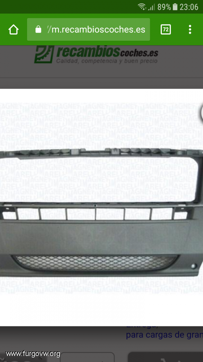

xarkod
Hola, me he dado cuenta que me curiosamente me ha desaparecido la rejilla inferior de la defensa delantera e iba a comprar el repuesto, alguien sabe como va colocada?

alemantrad
Cita de: Ricardito en Abril 23, 2018, 09:30:20 am
A cual te refieres, al amarillo o al negro?

Natxoman
Cita de: xarkod en Abril 23, 2018, 11:00:54 am
Yo recientemente la he colocado, va por detrás con unos tetones finos de plástico.
Si lo puedes hacer en un foso mejor, yo tuve que desmontar y hay que soltar unos cuantos tornillos y medio para golpes....toda la parte central.
Ya si le metes unos tirafondos pequeños mejor,la otra tenia dos pegotes de pegamento.
Ricardito
Cita de: alemantrad en Abril 23, 2018, 12:58:49 pm
el amarillo, conectores o protecciones amarillas siempre son de airbags o cinturnes
el negro pienso que no es de serie, tiene pinta de masa para algo que tenian ahi antes, al menos la mia no lleva mas cables debajo. seria seguirlo aver hacia donde se va
