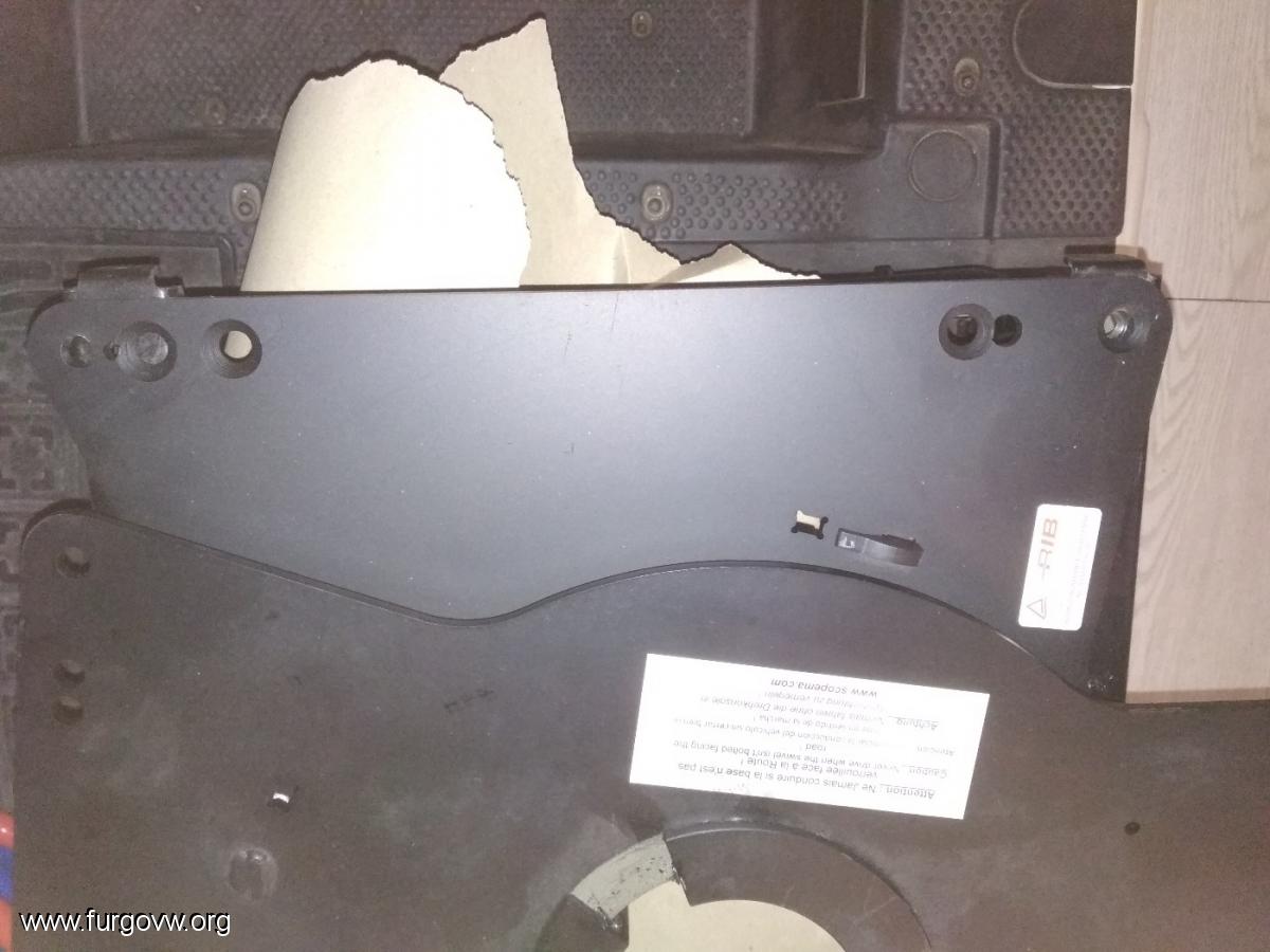

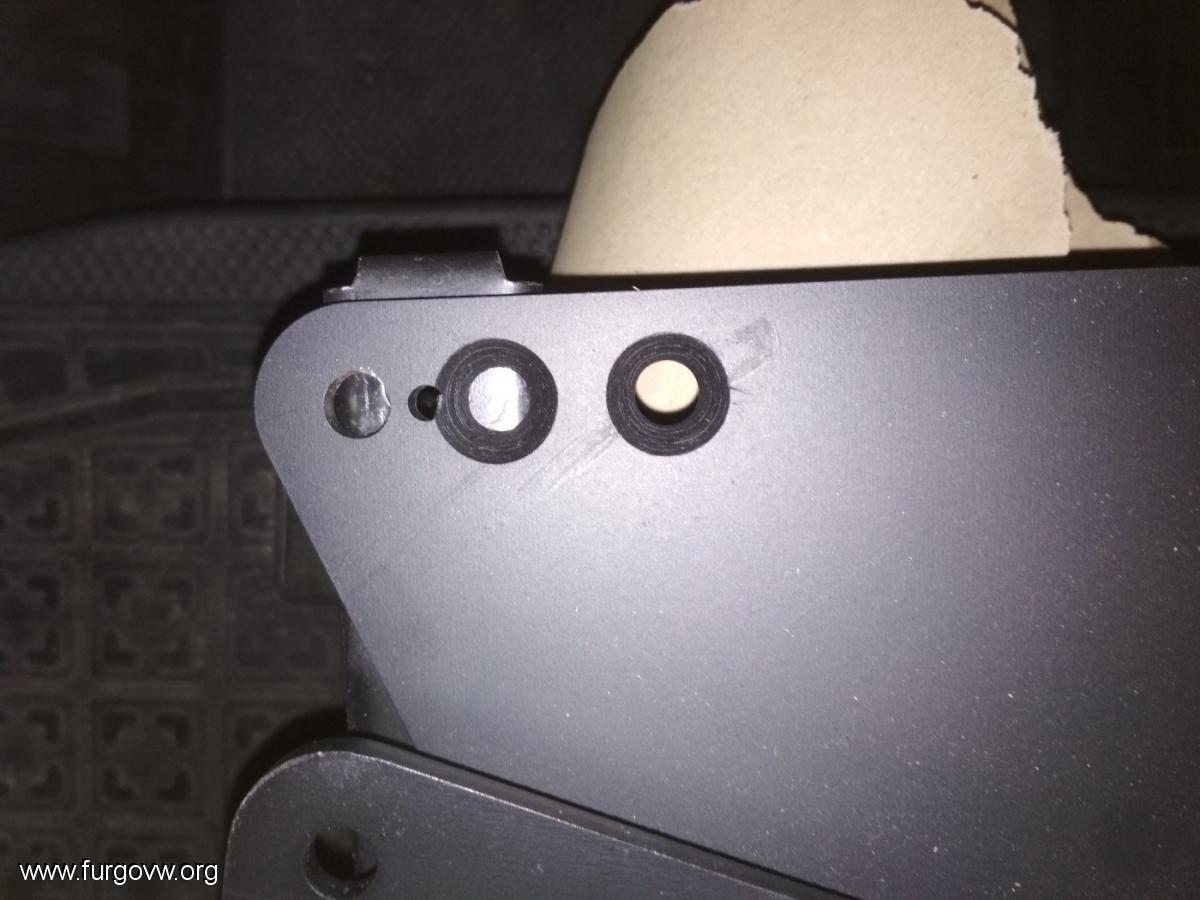

Buenos días una pregunta que no he encontrado. Llevo asiento copiloto individual modificado de conductor en una boxer x244 quiero ponerle base giratoria pero la base de acompañante por escasos milímetros no me acopla en los agujeros que tiene que ir anclada. La base que he comprado es la de scopema que es la misma que llevo en conductor. Alguien le ha pasado lo mismo? Cómo lo habeis solucionado? Había pensado en modificar agujeros pero tiene mucho cerca los diversos agujeros y quedaría tipo coloso y me parece peligroso en caso de accidente.
[/quot
Estas son las fotos de la base, en las instrucciones del fabricante no aparecen estos 3 agujeros y la medida entre agujeros no coincide. Alguien que la haya montado puede orientarme?
Me autóctona para comentar que estaba mal la base giratoria. Y de paso si alguien tiene dudas como yo tenía de que base hay que pedir si quitamos asiento doble y modificamos asiento conductor para copiloto. Se pide base de copiloto
Son scopema como las mias. Hay videos en youtube contando como se hace. Recuerdo que se tenía que cortar un trozo de hierro y hacer agujero nuevo .

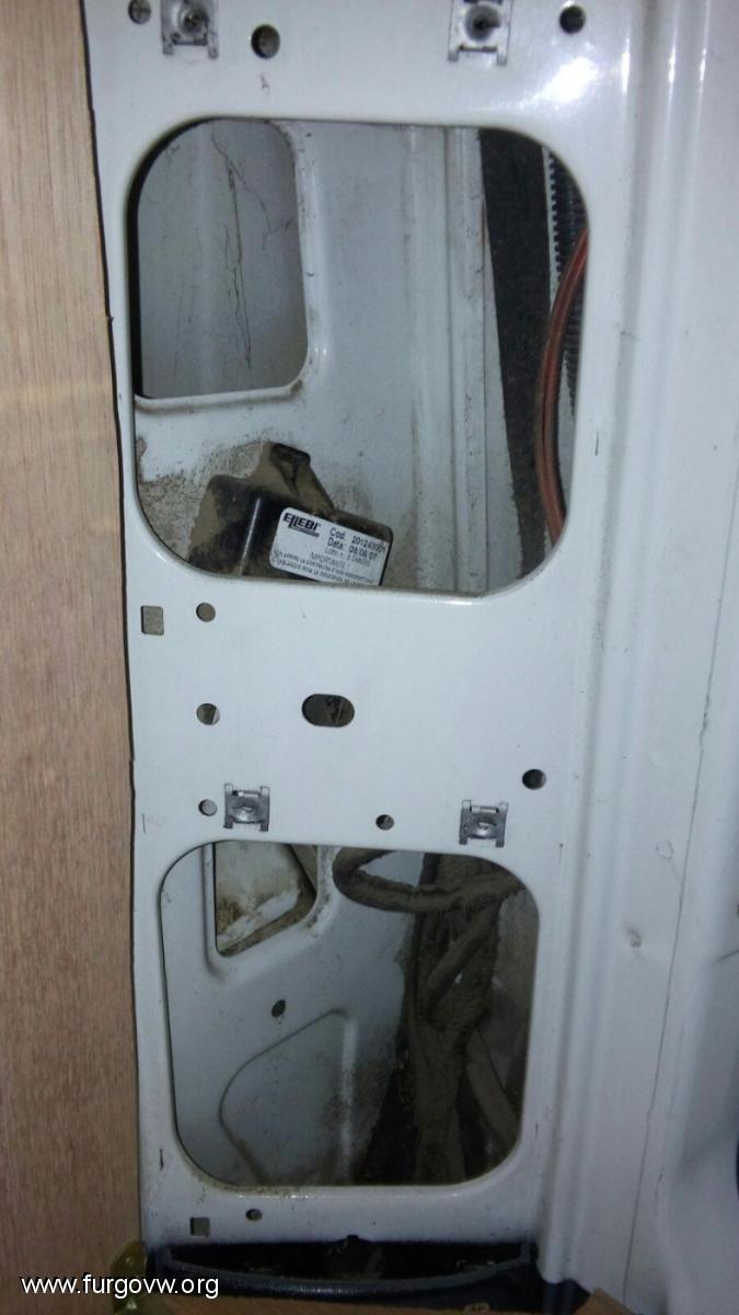

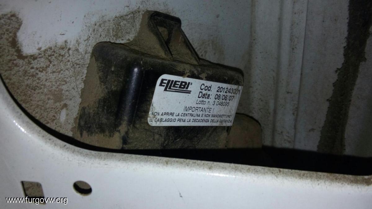

Buenas, alguien sabe que es esto?? se encuentra en la columna trasera izquierda, se accede una vez quitada la tapa de plastico.
Ando a vueltan con un fallo en las luces. La luz de emergencia trasero se enciende levemente cuando se acciona dicho interruptor y otra luz que no se deberia de encender tambien se enciende ligeramente. He mirado bombillas, fusibles, conexiones... pero no doy con el fallo y pensaba que quizas el aparato de la foto tendria algo que ver.
Gorka
SOLUCIONADO! Despues de puentear la masa he comprobado que efectivamente ahi estaba el fallo. Tras ver que las conexiones a la chapa estaban bien, he visto que uno de los conectores hembra estaba haciendo mal contacto. Gracias!

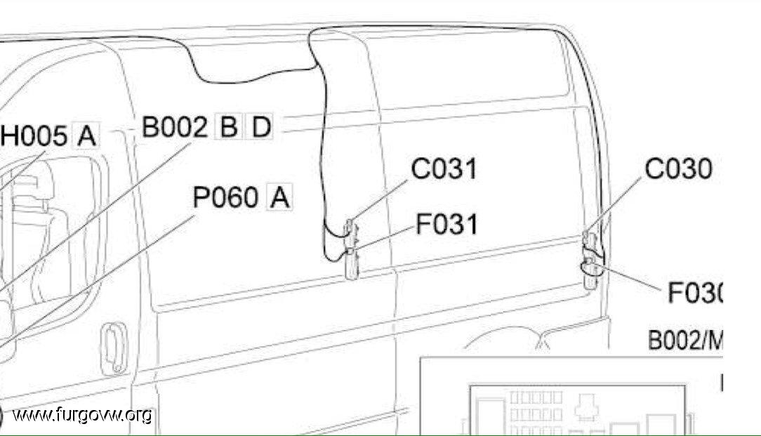

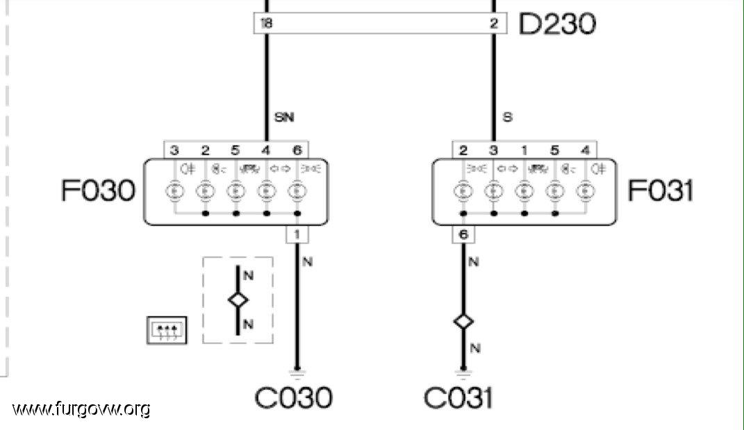

Cita de: aghast en Abril 11, 2018, 01:01:59 am
A parte de que el problema pudiera estar en el conector, también puede estar en los puntos de masa de los pilotos.
Aunque tengas Citroen, supongo que será igual que Fiat. Te pongo unas imágenes de la Ducato donde indica dónde están las masas de los pilotos.
Masa izquierda C030 y masa derecha C031.
También te pongo los esquemas de los conectores para tener identificados los cables de cada uno.
F030 Piloto trasero izquierdo.
F031 Piloto trasero derecho.
A ver si hay suerte y das con el fallo.
