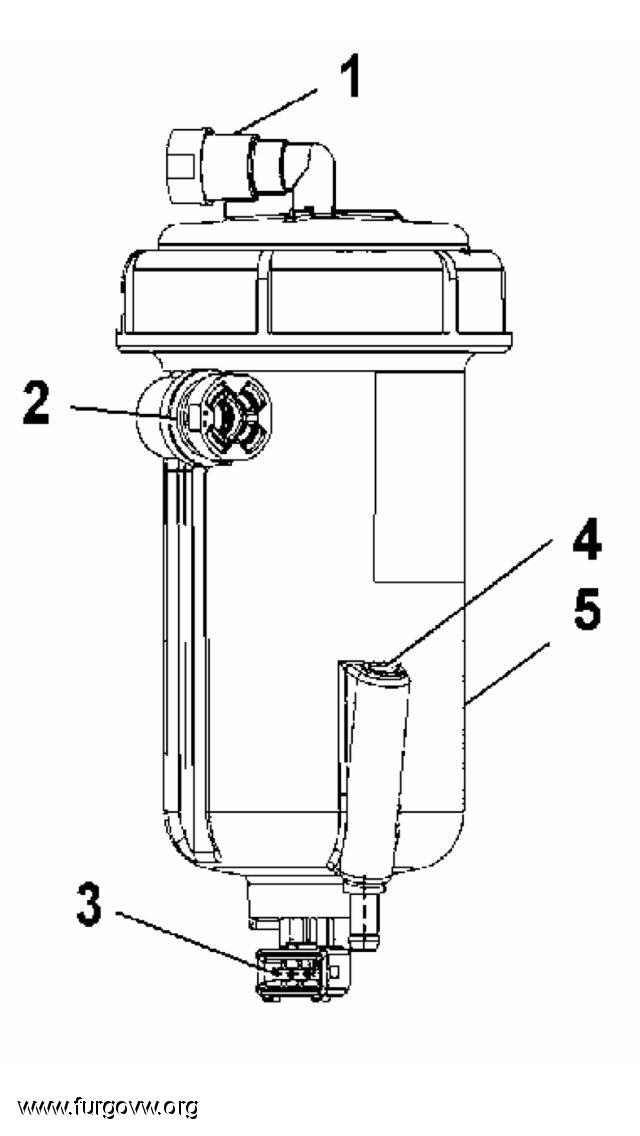

Cita de: aghast en Marzo 20, 2018, 14:02:24 pm
En el número 4 de la imagen hay un tornillo de plástico que hace las veces de llave de purga. No recuerdo si es de allen o destornillador plano.
Lo aflojas y caerá el agua por el pitorro de la parte baja del vaso del filtro.
Muchas gracias por tu ayuda! De todas formas parece que debe de ser un fallo del sensor, el numero 3, ya que lo he purgado y no sale agua.
A alguien le ha dado problemas este sensor? Lo malo es que me dicen en la fiat que el sensor no se vende suelto sino con todo el filtro de gasoil y vale 300 pavos. Alguna idea o consejo?
Enviado desde mi WAS-LX1A mediante Tapatalk

lccano
Cita de: alemantrad en Marzo 21, 2018, 16:20:07 pm
Desguace?
