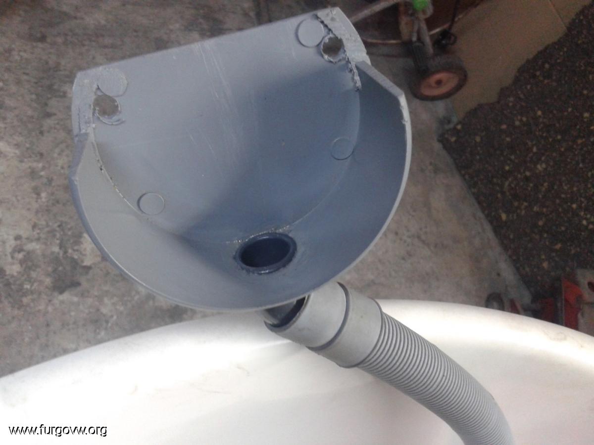

Retomo el hilo de la entrada de agua en el motor de las ducato, jumper, boxer.
Despues de sellar con sica el plastico hace unos dos años como se dijo por aqui lo solucione, pero el otro dia que cayo una buena me ha vuelto a entrar, pues resulta que en internet vi que se vendia un recoge agua por llamarlo de alguna manera.
Pues me presento en Fiat y no tienen ni p..a idea de lo que les digo.
Pues de ahi me voy a Citroen ya que donde lo vi era de una citroen, y ahi si que sabian del tema, incluso me dijo que en su momento hubo una campaña para colocar la pieza.
Esta es la referencia de citroen por si alguien quiere comprar, me costo 44€.  Ref.6454.66
Les dejo unas fotos, se monta en 5 minutos y despues de hecharle bastante agua hace su funcion perfectamente, tirando el agua al suelo.
Asi lo tenia, justo ahi es donde va instalada la pieza.
El tubo lo baje sujetándolo al del desague original del agua que se queda en la bandeja de los limpias y va directo al suelo.

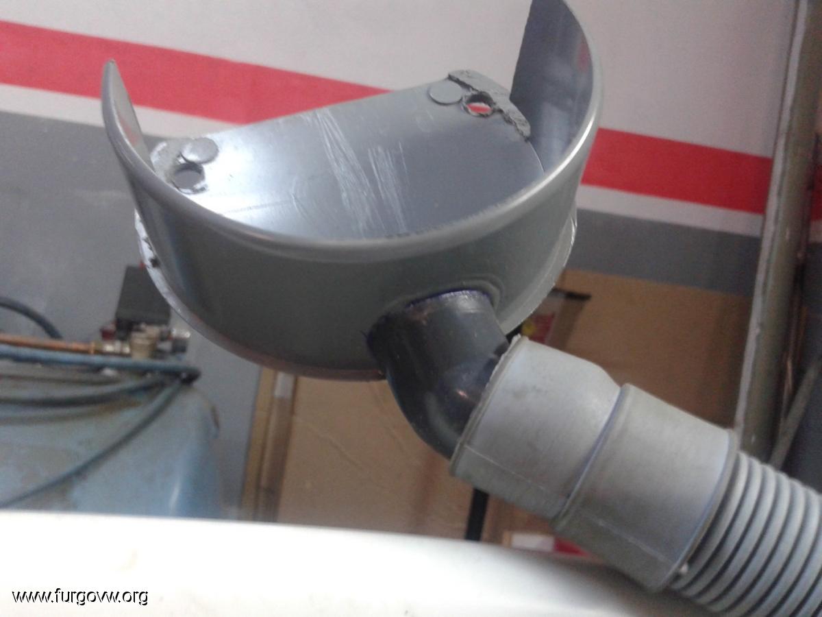

pronillo
Hola, sobre el tema de recoger el agua yo le monté esto por 4 duros
