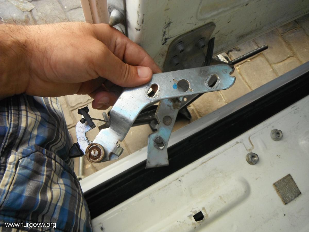

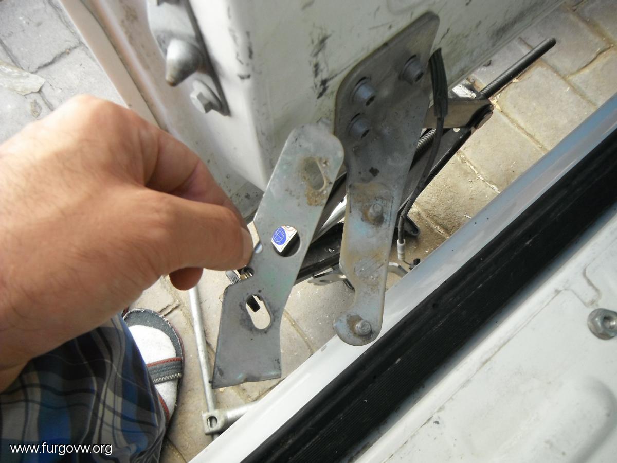

Cita de: Gazpachuelo en Septiembre 30, 2012, 21:56:36 pm
BRICO PARA AJUSTAR LA PUERTA CORREDERA QUE ROZA EN EL CARRIL INFERIOR Y CIERRA CON DIFICULTAD
Ya tengo arreglada la puerta corredera  .palmas
Desde que compré la furgo la corredera iba mal, la notaba dura.  Primero pensé que era culpa del rodamiento de la parte de abajo que estaba gastado y compré uno de repuesto, me lo cambiarion, pero no mejoró gran cosa.
Mirando con detenimiento observé que la parte inferior de la pieza corredera de abajo estaba rozando en el carril, hasta el punto de haberse comido ya toda la pintura
Como no sabía si mi pieza estaba bien ni a que distancia tenía que estar para que no roce, pregunté en este hilo, dándose la casualidad de que otro forero acababa de publicar una foto casi desde el mismo ángulo de su furgo, con lo que pude compararla con la mía y llegar a la conclusión de que mi pieza está bien, pero está demasiado baja por lo que roza en la guía.
Draguán me comentó cómo ajustar la altura de la puerta y como parecía muy fácil hoy me he puesto manos a la obra.

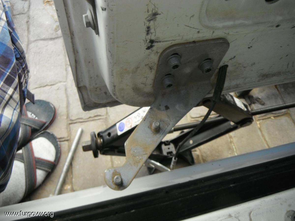

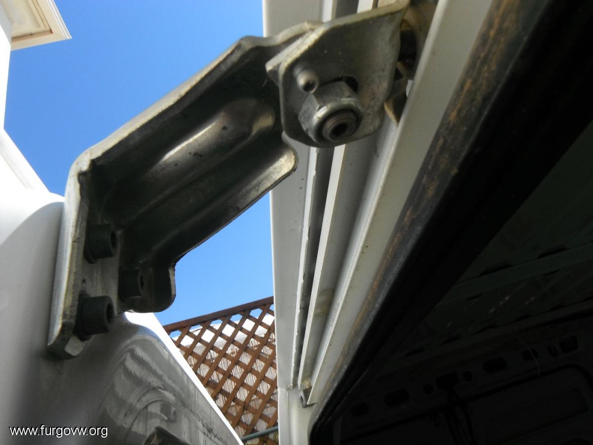

Estas son las piezas que hay que ajustar: la de abajo

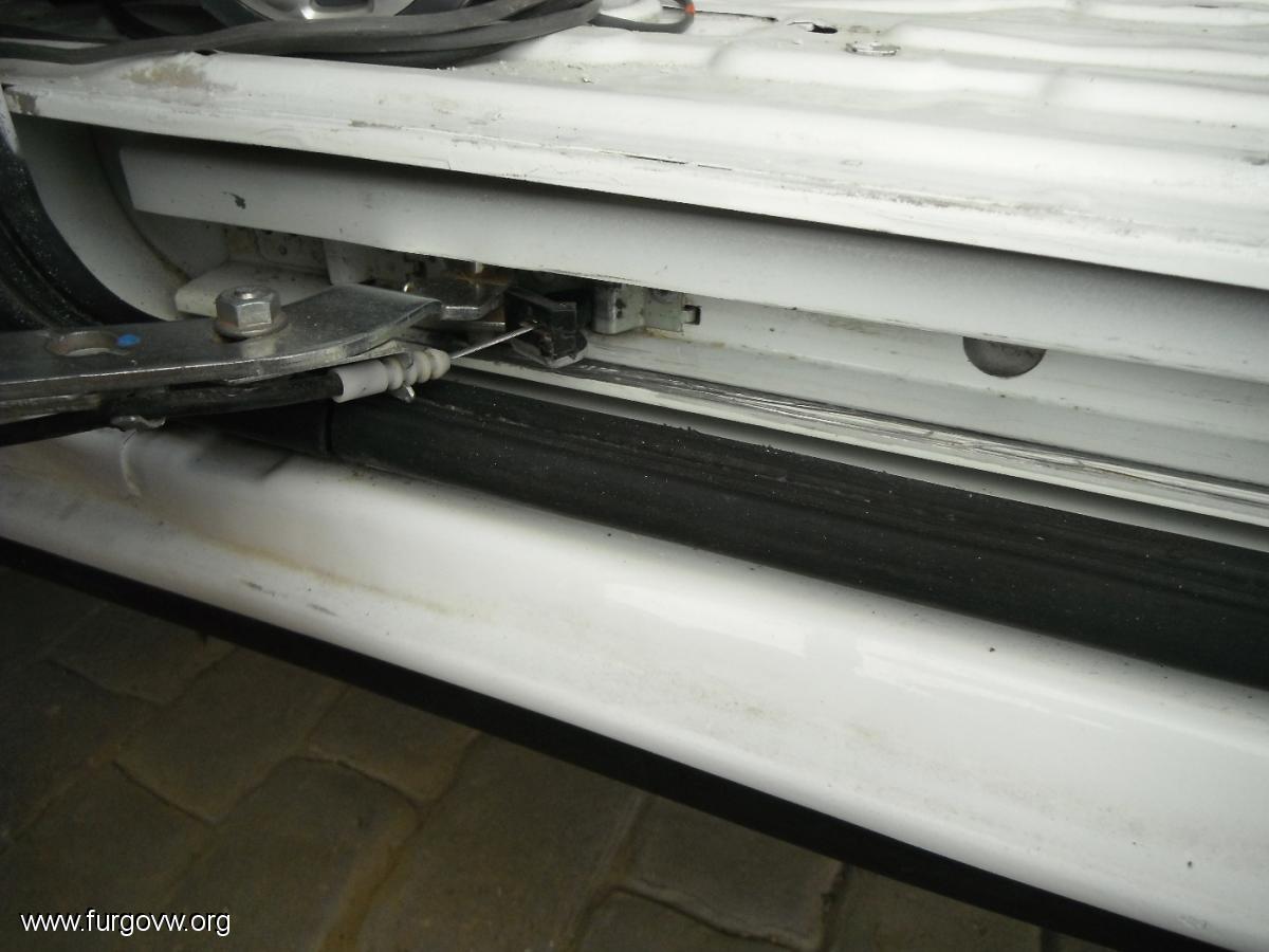

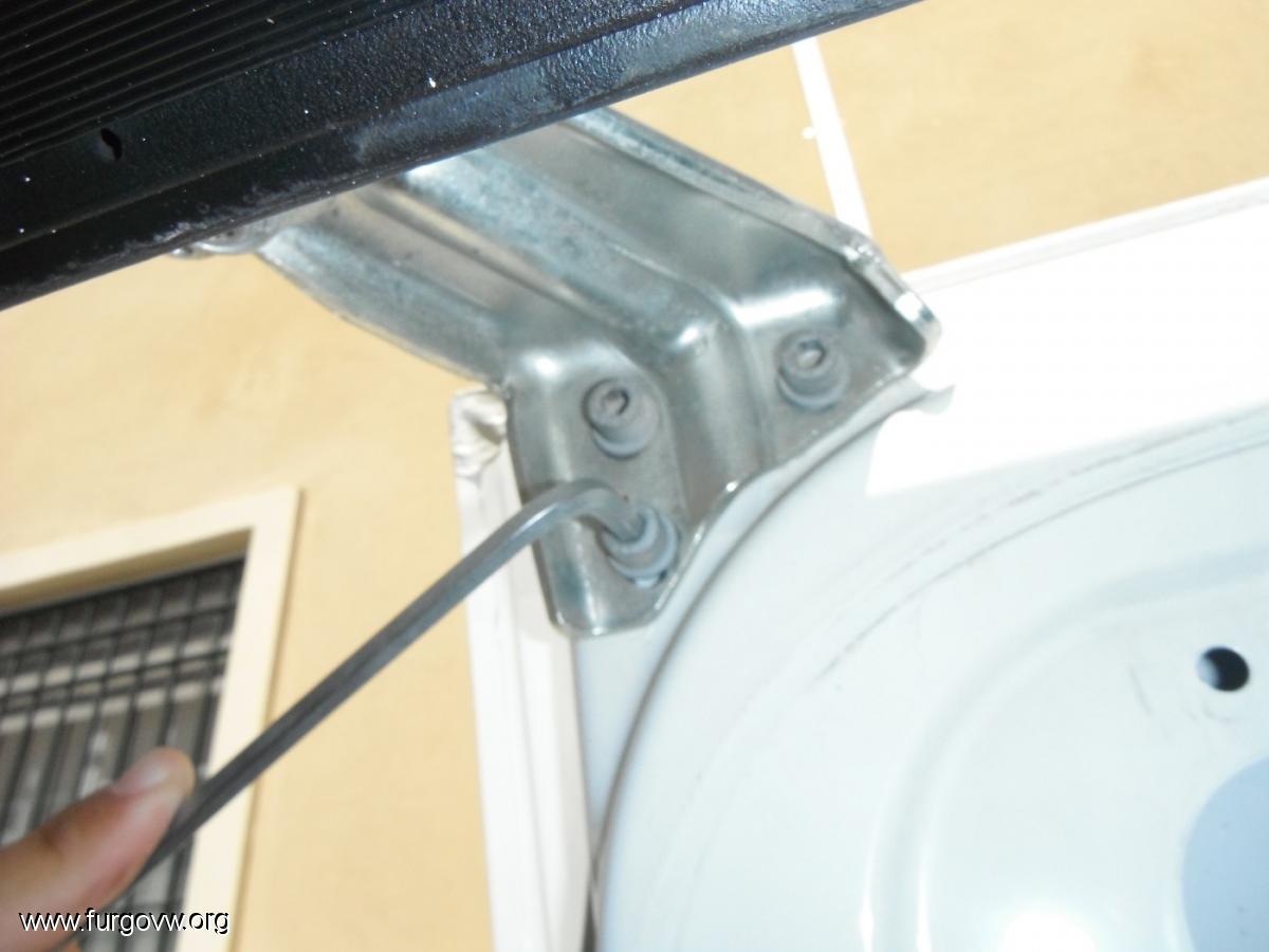

Y la de arriba

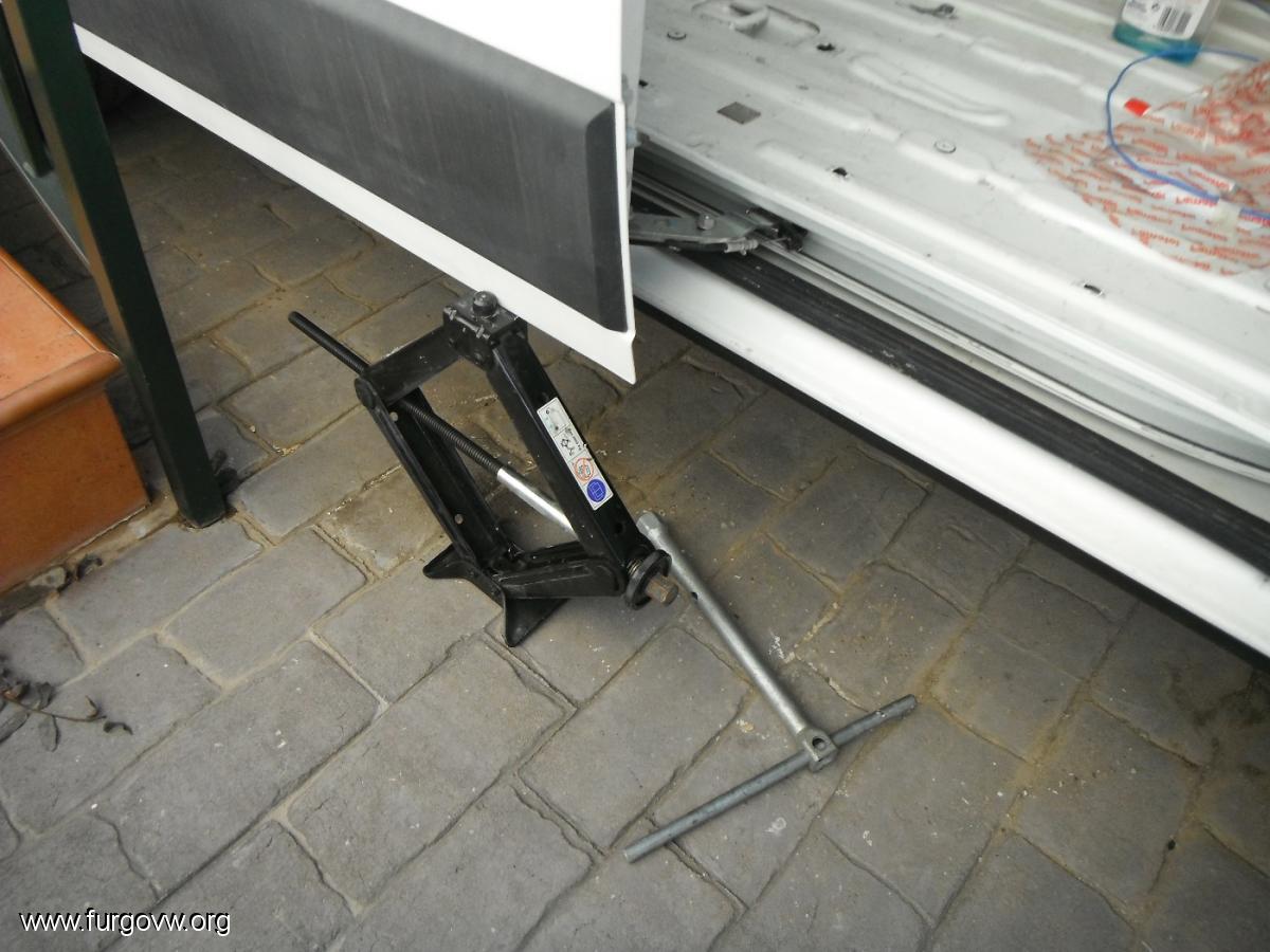

Lo primero, asegurar la puerta para que no se nos caiga.  Le he puesto el gato debajo, lo que me permite subirla y bajarla fácilmente para hacer los ajustes.

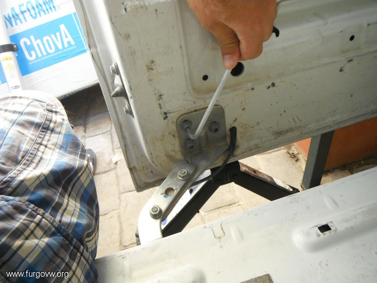

Con una llave allen de 6 aflojamos los 3 tornillos de la pieza superior un par de vueltas, suficiente para ajustar la altura sin que se nos descuelgue la puerta. Subo un poco la puerta ayudándome con el gato y vuelvo a apretarlos.

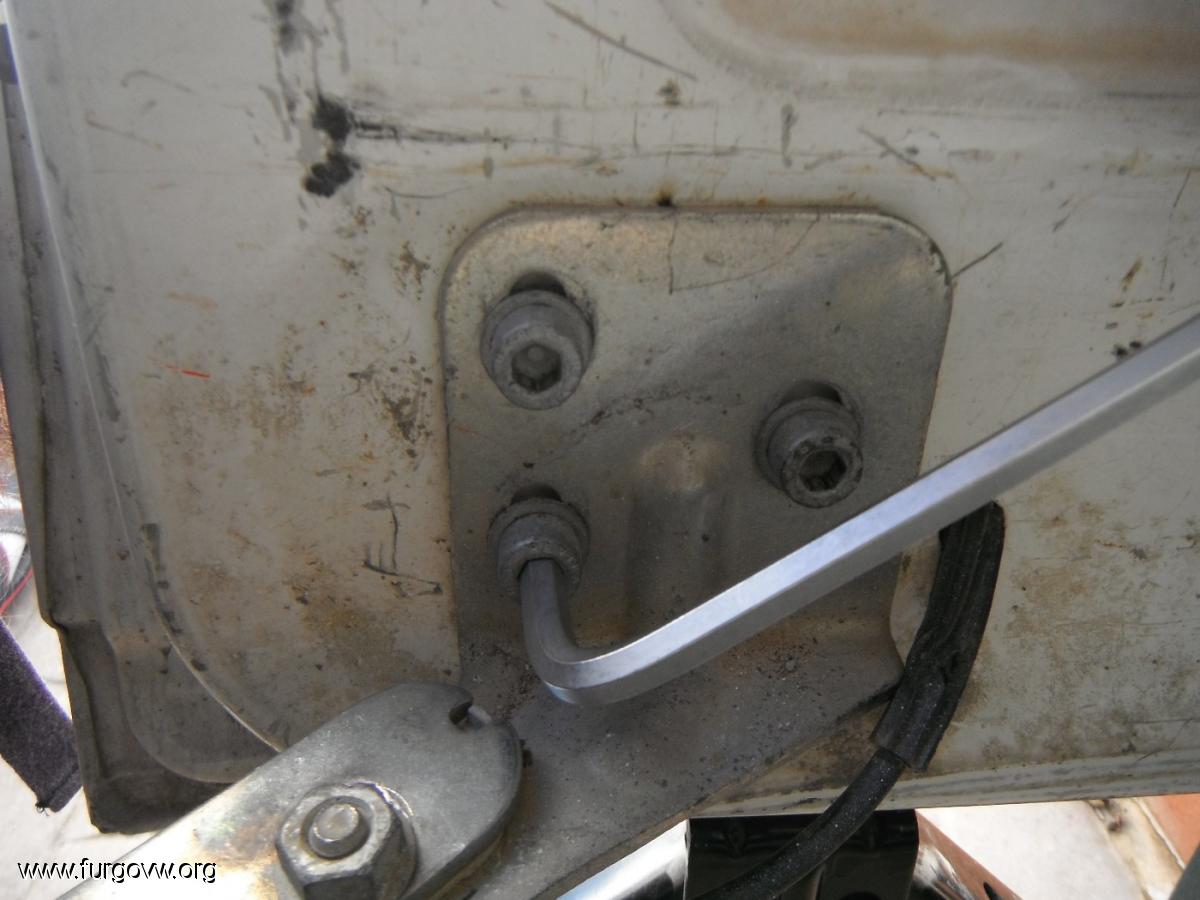

Aflojamos también los 3 tornillos de abajo
Aquí vemos como he desplazado la guía de abajo hacia arriba aprovechando la holgura de los agujeros. Apretamos y comprobamos cómo ha quedado.
Pues bien, después de estos ajustes mi puerta seguía rozando en la guía inferior.  :( No puedo subir más la puerta porque se descuadraría con el marco, así que llego a la conclusión de que la pieza inferior es la culpable.

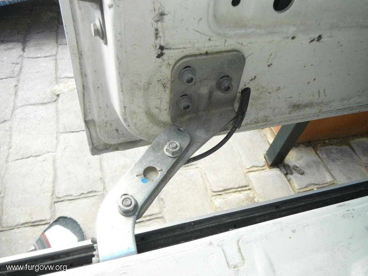

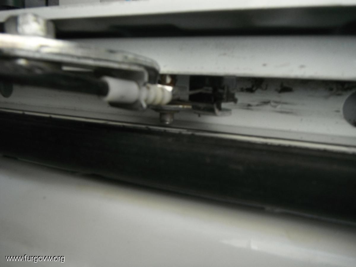

Desmonto las dos piezas de la guía inferior
Esta es la pieza que roza, por la parte de debajo del rodillo

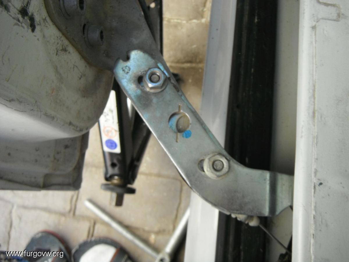

Quitamos una chapa que hay entre las dos piezas

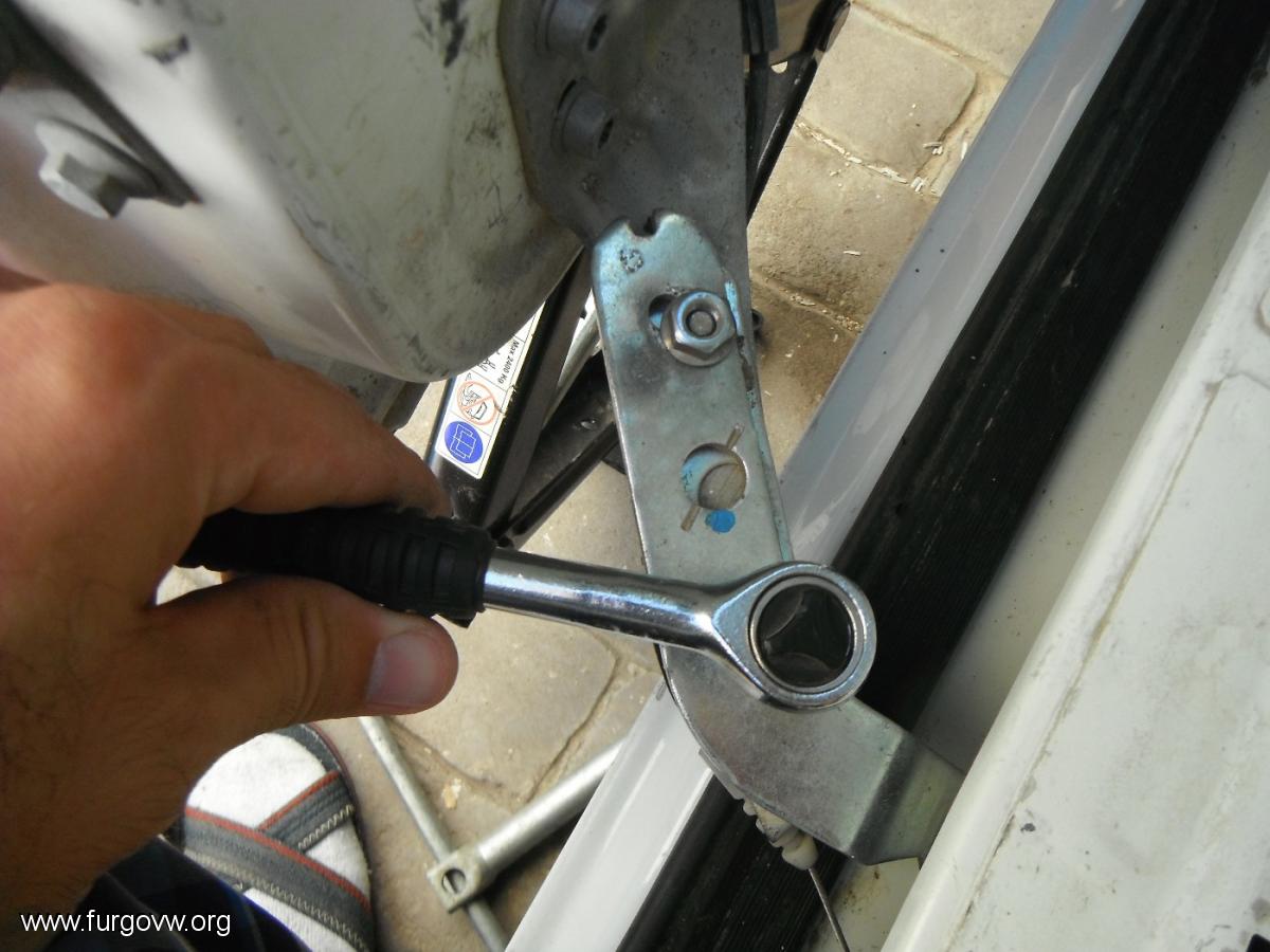

Y dejamos a la vista esta pieza en ángulo que es la que va cogida a la puerta.  Como no puedo subir más la puerta y esta pieza ya está todo lo arriba que se puede, no me queda otra que modificar el ángulo de inclinación para intentar subir un poco el rodillo de manera que no roce por la parte baja de la guía.  Se me ocurren muchas formas de hacerlo, mucho mejores de la que he empleado, pero como tenía un martillo a mano, le he dado unos cuantos martillazos con cuidado de no dar muy al borde que se podría doblar demasiado.  La pieza es bastante dura, así que hay que darle fuerte para subir esos 3 milimetros que necesito.
Prueba superada! .palmas No se si se aprecia bien, pero ya no roza en la guía, queda unos 2 milímetros por encima y la puerta va como la seda

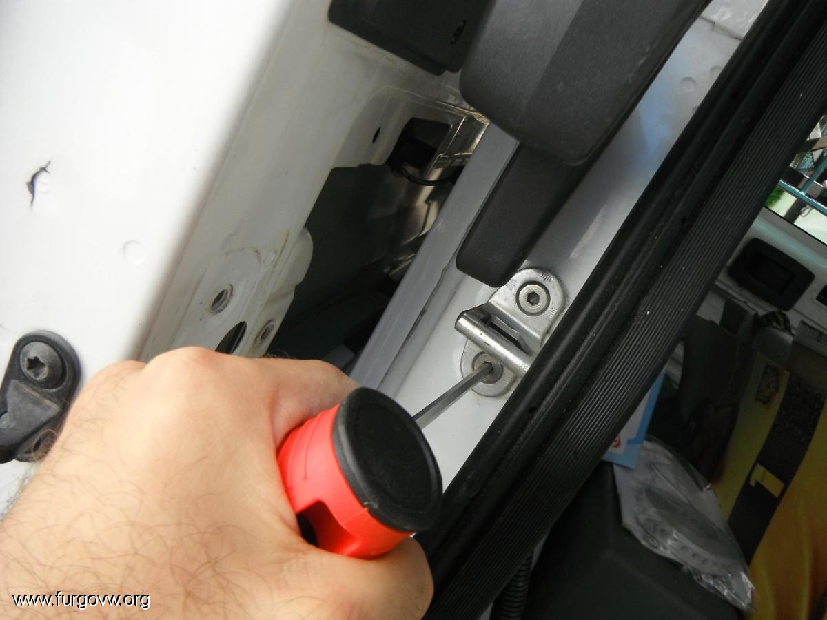

Ya con la puerta deslizándose suavemente me acuerdo de que siempre me ha costado bastante cerrar bien la puerta corredera.  Si no cierro dando un portazo no consigo que se quede bien cerrada.  Después de abrir y cerrar desde dentro observando cómo funciona el mecanismo, concluyo que la pieza donde se engancha la cerradura (a la izquierda del marco si mirarmos desde afuera la corredera) está muy adentro, por lo que hay que cerrar muy fuerte para que no rebote y se quede a medio cerrar.
Cogemos una llave allen de 5 y aflojamos la pieza, la sacamos un par de milímetros hacia afuera y volvemos a apretar.
Y ya tenemos la puerta cerrando suavemente y sin esfuerzo! .palmas .palmas .palmas
