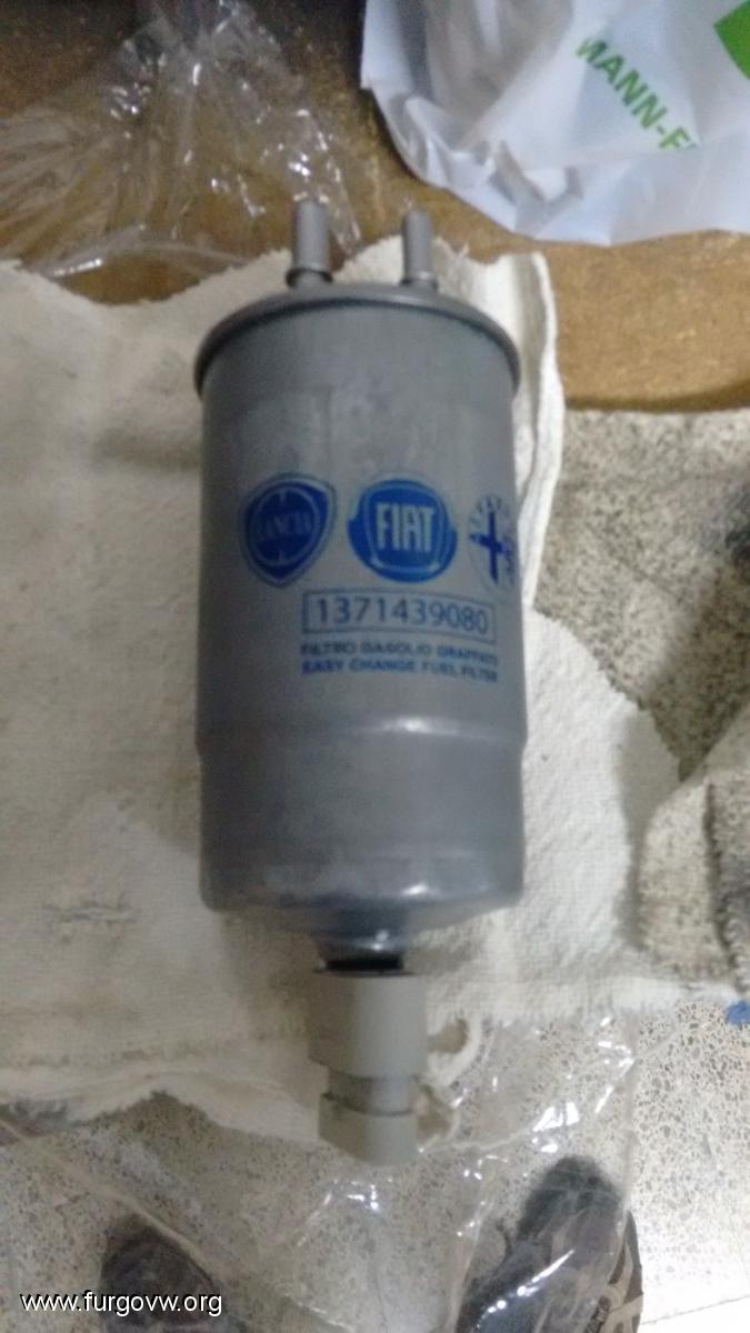

Hola hoy me he puesto a cambiar el filtro de gasoil de mi furgo (fiat ducato 2300 multijet 130cv) el caso es que este modelo lleva un sensor de agua en el filtro y cuando lo ha desenroscado del filtro antiguo para ponerlo en el nuevo no me entra, parece que el vástago es demasiado largo ¿a alguien le ha pasado lo mismo? ¿que pasa si no pongo el sensor?

Entiendo que has puesto un modelo de filtro diferente, sino debería de entrar igual que en el otro. Si no lo pones no pasará nada, pero probablemente llevarás el testigo encendido en el cuadro de mandos. Además, aunque no es habitual, recuerda que no tendrás ningún aviso en caso de que tenga agua en el filtro de gasoil

Hola gracias por contestar, el filtro que me dieron en la tienda de recambios es compatible fui con la ficha técnica de la furgo y en el catálogo salia como compatible ¿tu lo has cambiado? ¿que marca as puesto? ¿donde lo has comprado?

La mía es la 3.0 y seguramente no sea la misma. Si fuera compatible, debería de entrar y roscar correctamente. Yo iría al recambista y se lo comentaría, si puede ser con la muestra mejor. También puedes buscar a través de la página de filtros mann, que tienen catálogo online, que filtro le corresponde a tu furgo por modelo y año, y ver si el que tienes es compatible

Hola, ¿pero has cambiado el filtro completo, con carcasa incluida o solo el recambio?

Hola pues si al final es lo que he hecho esta tarde he ido al recambista con la muestra y despues de mucho mirar en todos los catálogos de filtros hemos tenido que recurrir a orijen fiat vaya que lo que podían ser 40€ acaban siendo 80€ mañana lo tendré

Hola el filtro que trae mi furgo es de cartuho y se camvia entero, es este
la pieza de abajo es el sensor de agua en el gasoil, se desenrosca del viejo y se enrosca en el nuevo, si no fuera por eso serviria filtros de cualquer casa pero es lo que hay toca pasar por caja

Ah claro, pense que era el de plastico que se cambia el cartucho, aunque hay concesionarios que lo cambian todo tambien, en el caso tuyo no te queda otra  ;)
