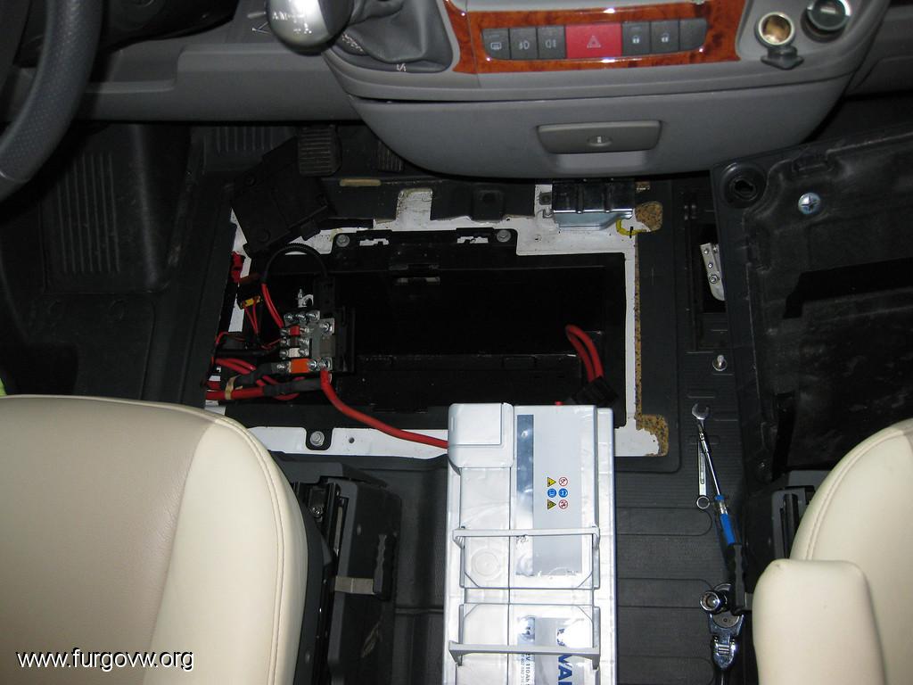

Cita de: De Nomade en Julio 31, 2016, 01:47:23 am
Hola.
El tornillo, claro, tenía que estar en la parte de atrás, porque si lo pusieran delante se vería. ¡Pero que mala leche!, y yo mirando de adelante hacia atrás y veo tropecientosmil tornillos pero a mí no se me asemejaba ninguno.
Como siempre al quite Perroflautero, una institución, muchas gracias compañero.
Quitas la tapa de la placa negra y el tornillo esta donde la flecha roja, despues sueltas los clips metalicos que he marcado en verde y ya sale toda la placa con el cable de positivo. logicamente desconecta primero el de negativo que sale facil para evitar cortos.
jackblues
Cita de: perroflautero en Julio 31, 2016, 12:45:18 pm
aunque ya se que la respuesta va dirigida a De Nomade, nos sirve tambien a los demás. Mañana me pondré a desmontar cosillas de la boxer y esta va a ser de las primeras

De Nomade
Hola.
Pues ¡de lujo!, Mejor, mas fácil, más claro y más rápido, creo yo que no se puede contestar y además ¡con foto e indicaciones detalladas!. Muy agradecido, a ver si alguna vez puedo yo ayudar en algo. Luego me pondré a hacerlo y cambiaré la batería, porque con seis años no creo que le quede mucha vida, y para recuperarla y que luego casque en el peor momento, no sé si será la mejor idea. !Sois extraordinarios¡

De Nomade
Hola.
Batería cambiada sin mucho problema , batería de 95 Ah y me daba de largura justo justo, comprada en Carrefour por 108€, pero por fin otra vez operativo. Muchísimas gracias por vuestra ayuda.
