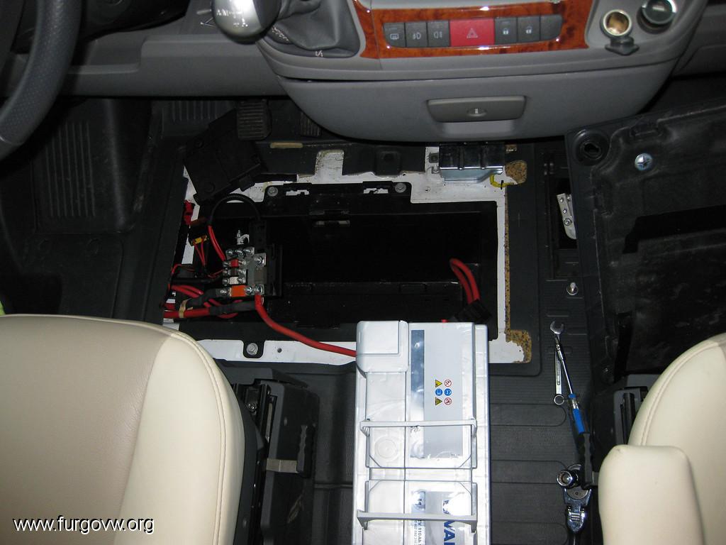

Hola.
He tenido el problema de que la batería de la furgo, creo que ha muerto, (del 2010) y me he percatado que encima del borne positivo, tiene una placa grande llena de tornillos para diferentes tomas de corriente, creo yo, y no le veo la forma de meterle mano para desconectar la batería y sustituirla por otra nueva, ya que no veo ni siquiera donde está el borne.
A ver si alguien sabe cómo hacerlo y si tuviera alguna foto ya sería la oxtia.
Muchas gracias de antemano.
Salud y Kilómetros.

perroflautero
La placa esa se suelta entera, el tornillo está en la parte de atrás. Mañana le puedo hacer una foto y darte los detalles

De Nomade
Hola.
El tornillo, claro, tenía que estar en la parte de atrás, porque si lo pusieran delante se vería. ¡Pero que mala leche!, y yo mirando de adelante hacia atrás y veo tropecientosmil tornillos pero a mí no se me asemejaba ninguno.
Como siempre al quite Perroflautero, una institución, muchas gracias compañero.
Salud y Kilómetros.

PICHUITE
Cita de: De Nomade en Julio 30, 2016, 23:40:11 pm
Hola.
Quita la tapa negra y veras dentro fusibles y el borne que tienes que desconetar...
