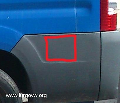

Sería factible hacer una rejilla de ventilación 15x15 en esta zona? Es que el mueble de la cama inferior llega a esa altura. Como lo veis?
Maikel
Yo lo hice en el guarnecido de pvc para la ventilación del  butano, ya que me quedaba a ras del suelo y por tema de evacuación de gases era lo más apropiado. No le veo ningún problema. Y el color de la rejilla menos todavía, negro sobre negro o blanco sobre negro pues bien.
Lo que te digo que apuntes bien y mide 3 veces. No lo hagas a ojo que ese nos engaña  .sombrero
Si quitas el paragolpes y realizas el agujero en la chapa, tal vez no haga falta agujerear el paragolpes después. Si hay suficiente holgura entre chapa y paragolpes, tendrías la ventilación sin que se viera la rejilla o podrías hacerlo de manera mucho más disimulada.

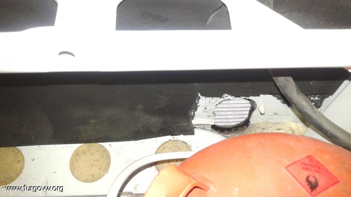

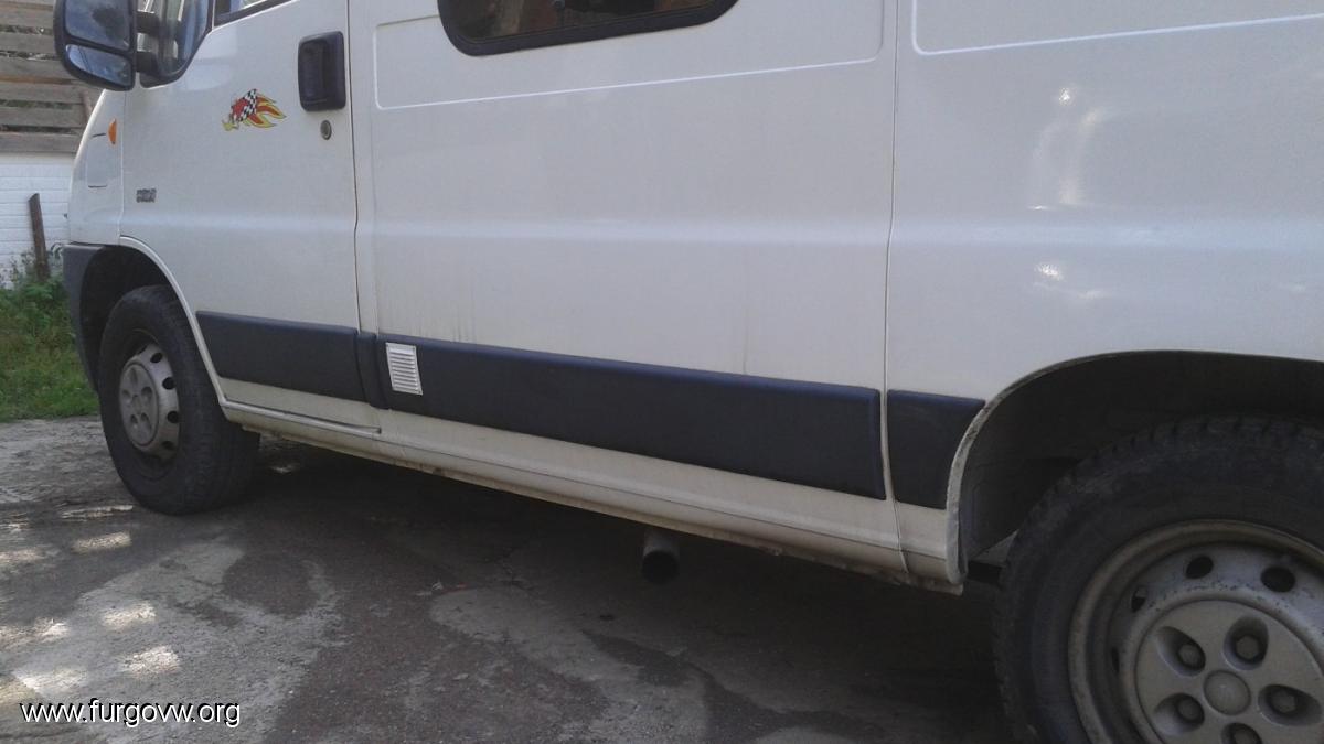

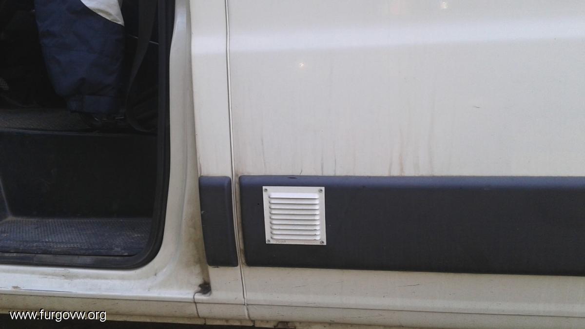

Hola, te adjunto unas fotos.
No se si te servirán ya que mi rejilla está ubicada en el lado delantero, pero la idea y ver como queda quizás te ayude un poco. La idea de DanyHarley es buena y estética, pues si te fijas seguro que existe una cámara de aire entre chapa y defensa, así es en donde yo la monté.
El desmontar para no agujerear la defensa es un trabajo y (para mí) no merece la pena. Pero sobre gustos...
La rejilla blanca de la foto que llevo es casera y de 10x10. Si fuera negra apenas se vería
Hagas lo que hagas perfila el centro del agujero con una broca fina para ver por donde sale en los extremos y tener buena referencia para hacer el agujero grande. Un saludo
