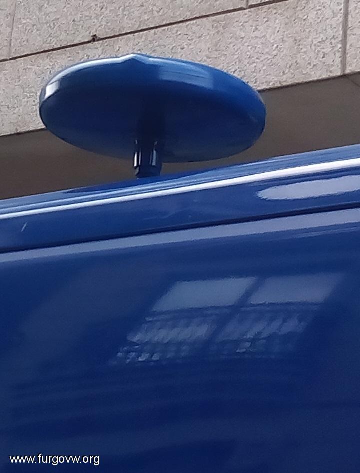

La puñetaaaa, tengo una antena tv en el techo, de estas redonda y plana. Era blanca, y hace meses se me dió por pintarla del color azul aprovechando un spray.
Ahora resulta que la tv no capta ninguna señal.
Creeis que puede haber afectado??? He revisado cables y conexiones. Y el amplificador de señal está encendido...
perroflautero
Pues es muy posible que sea la pintura, dependiendo de su composición, si la carga mineral es metálica has metido la antena en una jaula de Faraday y lógicamente no pilla nada de nada.

JakeOrth
Ésta es la antena que pinté...
Tengo que preguntar entonces la composición de pintura. Porque, perroflautero, si no fuera pintura con incipientes metálicos, no debería de pasar nada y funcionaría, no?
