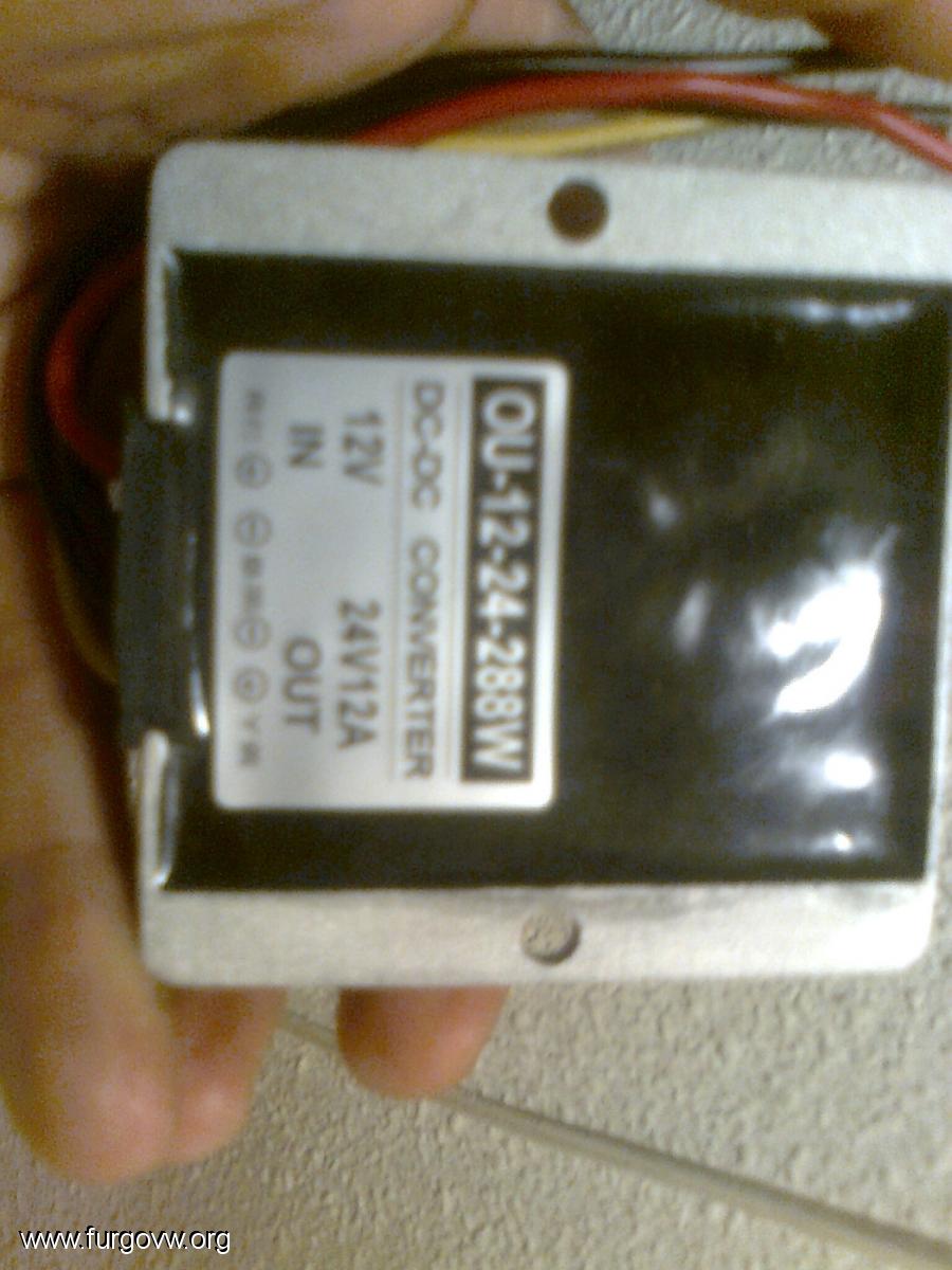

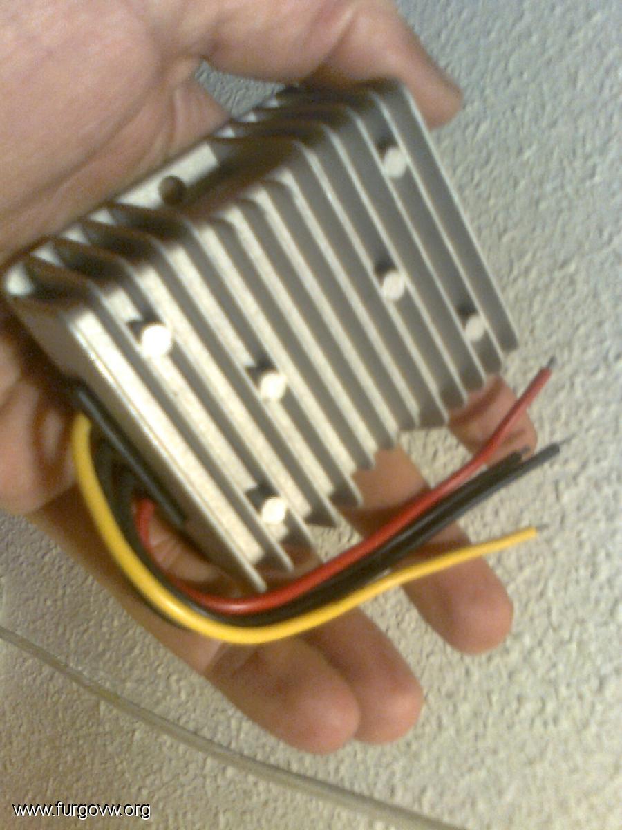

Consume 3,75A a 24V que son 90W. En principio tendría que servir sin ningún problema, el transformador que yo tengo da un máximo de 12A a 24V. Tendrías que adaptar los cables al aparato, no es que sea muy complicado, el rojo y el negro a la batería o a un enchufe de mechero y el amarillo y el negro contrarios a un enchufe que sea apto para el aparato. Si crees que te puedes apañar yo te lo envió.
