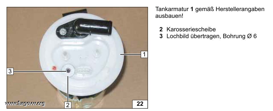

Cita de: tnttgn en Septiembre 08, 2015, 08:47:54 am
Detallitos a tener en cuenta.
Cuanto menos gasoil lleves mejor.
Asegurate de que el grosor de el plastico sea menor de la altura de la rosca del aforador.
Verifica 2 veces la altura de corte, cuan mas pegada al suelo mejor
El aforador no deja de ser una boya, asegurate que el tubito no moleste ese juego
Una poquita de sika encima a modo de selladora hace que nunca tengas fugar y olores con el deposito lleno
Es la peor tarea para hacer para montarla calefacción, pero el resultado merece la pena.
Gracias por contestar y por los consejos!
Definitivamente la posición que indicaba (en rojo y verde) no me convence.
La verdad es que no veo posición buena para poner en el aforador este espadín..... Al final, tendré que comprar otro espadin diferente?
No lo hebeis puesto nadie, que tenga una fotico?
Hay aforadores donde se puede poner el espadin que tengo
pero definitivamente no es le mio....

Cita de: irrintxi en Septiembre 08, 2015, 16:05:25 pm
Por hay he visto fotos de un aforador con un espadin montado, y creo que era de este modelo. Creo que tiene que valer. Yo todavía no he llegado a esto, es una tarea prevista para este mes, y tenia intención de montar este modelo tambien. A ver si encuentro algo sobre esto y te lo paso

irrintxi
Cita de: crudy en Septiembre 08, 2015, 16:46:08 pm
Gracias porque yo me he vuelto loco de mirar y no veo nada  :( :( :(
Lo que si he visto es con otro tipo de espadin....
crudy
Lo acabo de encontrar, está en este enlace, a ver si lo he hecho bien:    http://www.furgovw.org/index.php?topic=295966.150
irrintxi
Cita de: crudy en Septiembre 08, 2015, 17:10:53 pm
Mil gracias tio!!!
Lo peor de todo es que ese hilo lo tenia visto y todo!!!!

PICHUITE
Cita de: irrintxi en Septiembre 08, 2015, 16:58:16 pm
En el hilo de la mi furgo, tienes fotos de como lo he hecho, sigue el link de mi firma
