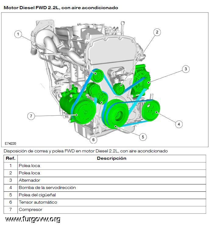

Hola
Espero no equivocarme en algún detalle, pero me perdonas porque la idea básica sobre a qué se refiere "accesorios" si queda clara:
correa 1 alternador (y compresor de aire acondicionado si tiene)
correa 2: bomba de agua y dirección asistida. Comparten polea y eje solidario. (si tienes curiosidad pongo dibujo)
No tengo delante la recomendación del fabricante, así que te voy a dar una de cosecha propia que no es ninguna barbaridad: cambiarlas a los 100.000km o 5 años, lo que llegue antes.
saludos

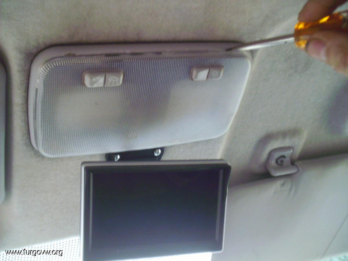

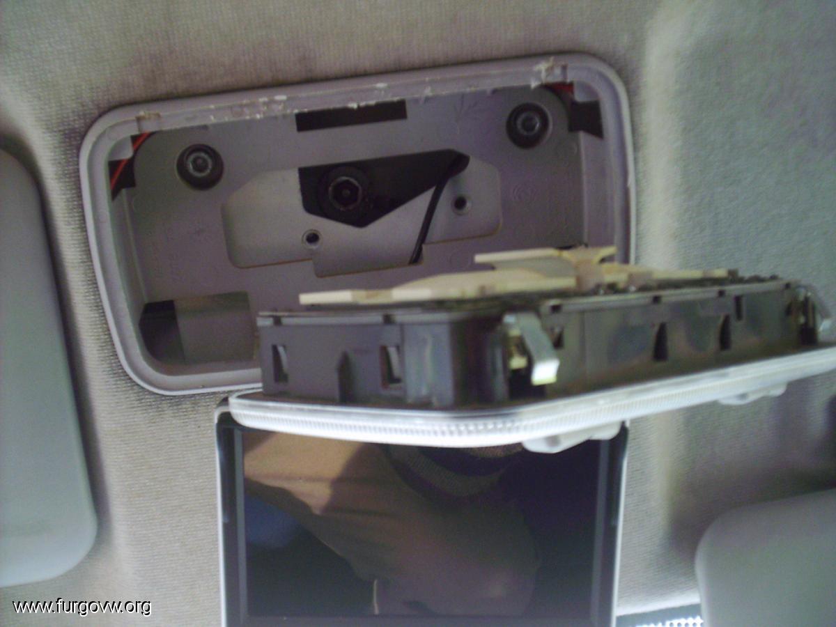

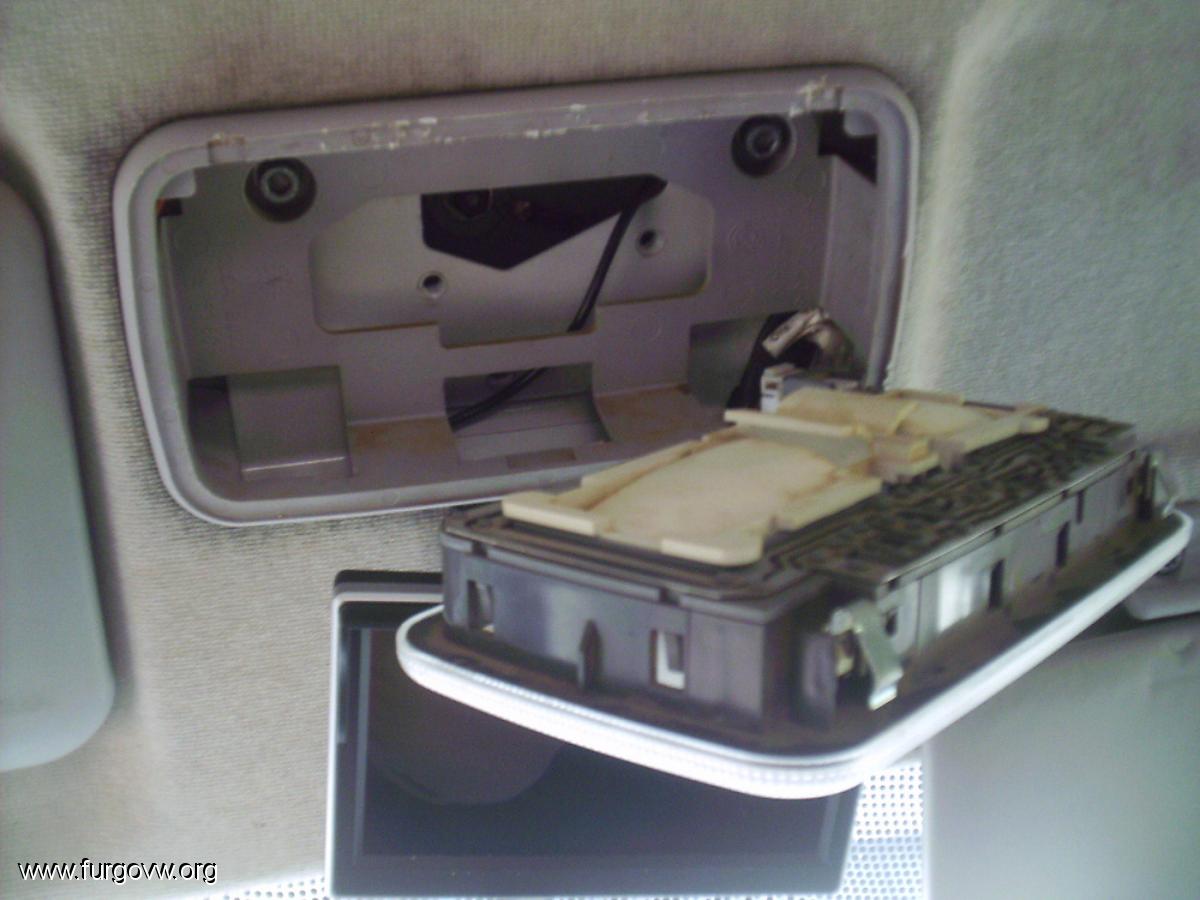

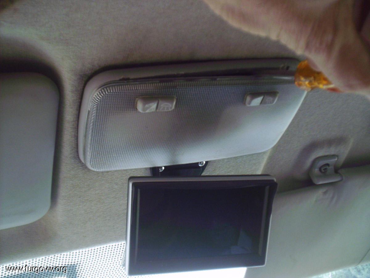

for-emer
Buenas noches compañeros.
Una pregunta tonta, quiero cambiar las bombillas de cortesía de la cabina de mi jumper del 99 y por empezar el dibujo del libro de mantenimiento es diferente de las que están puestas, seguro que es tirar y ya esta pero me parece que voy a romper la tulipa y no me atrevo, podéis confirmarmelo?
Gracias de antemano
perroflautero
No se si la tulipa sera la misma que en las posteriores
for-emer
Mil gracias como siempre, si parece la misma pero no veo esas pestañas tan claras en la mía aunque viendo por tus fotos donde están las chapas de agarre me sirve como referencia y mañana le daré caña. Gracias otra vez
