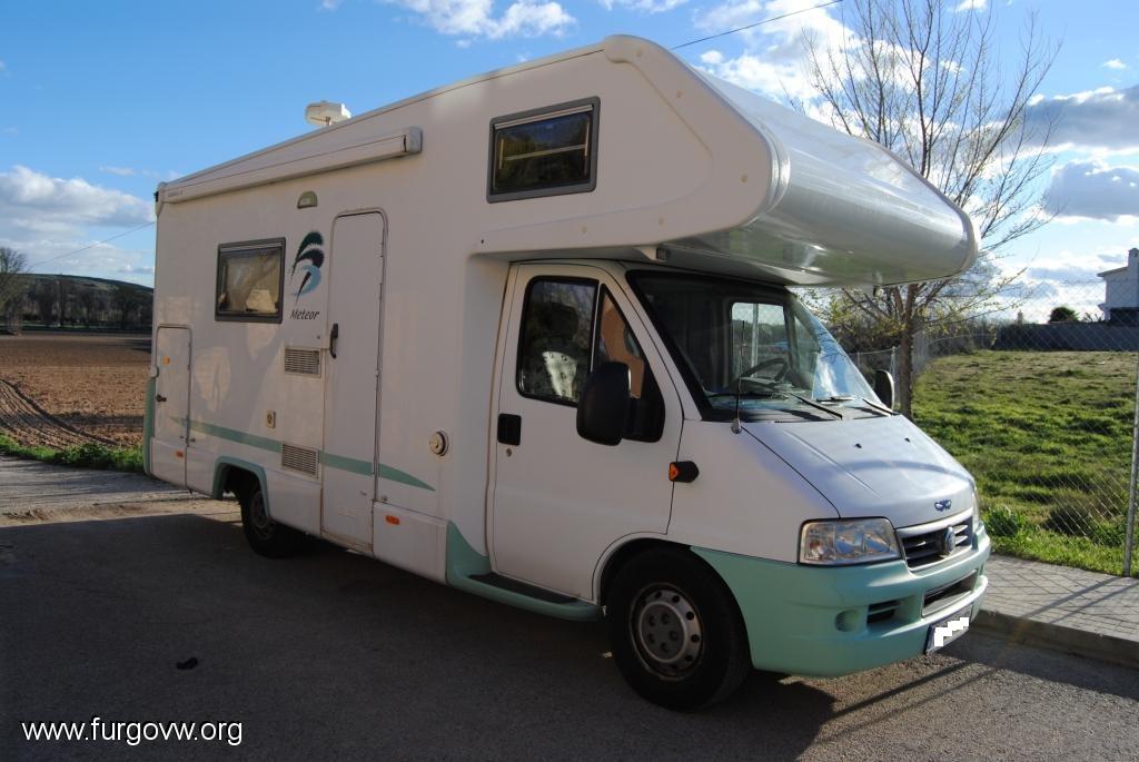

Alguien me puede enviar un enlace para descargarme un manual de usuario y/o de taller de una Fiat Ducato de 2003. Es para este cacharrilo que me acabo de comprar...
