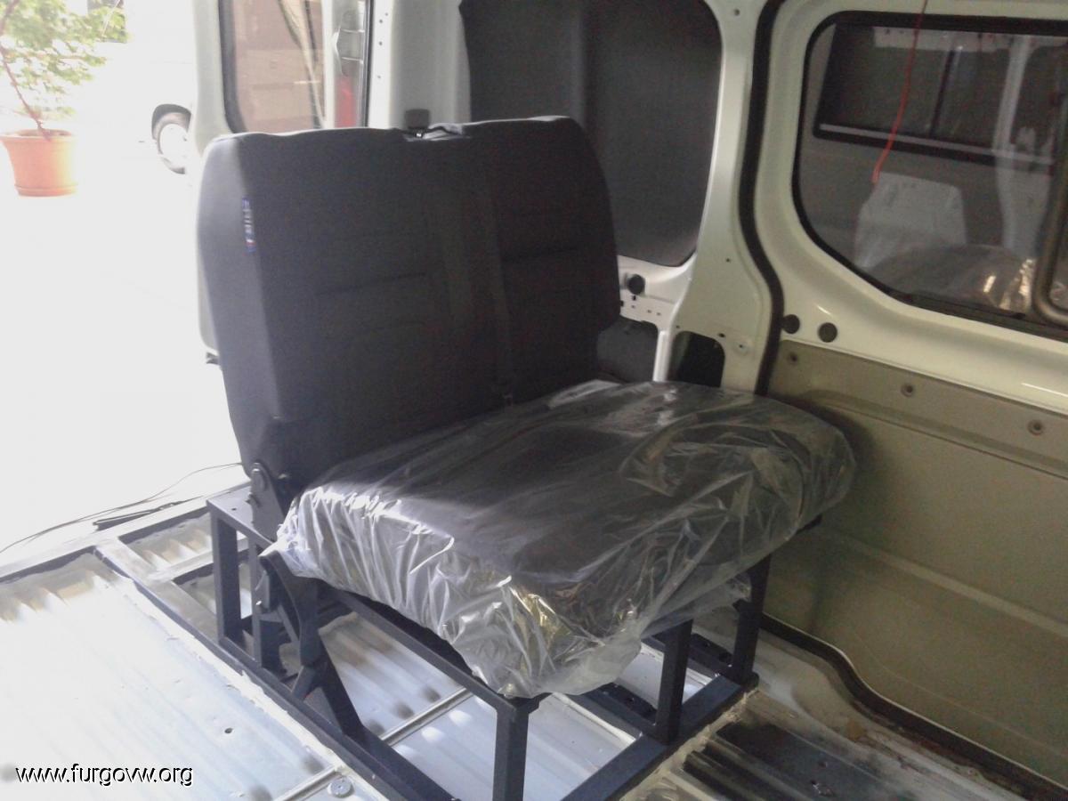

Ahora mismo, entraba yo para preguntar, si sabeis de como ahi que anclar el 505, o en su defecto alguno de los divan.
Tenia entendido que ahi que anclarlo a las vigas de debajo de la furgo, con esparragos y U en la viga, pero por si alguien lo sabe...mejor que mejor.
Y si alguien sabe tambien, si tiene que estar a una distancia minima de el asiento delantero...pues tambien, encantado de recivir esa info jiiij.
Ami me acaba de llegar hace unas horas la estructura...y no veo el momento de montarla en la furgo .baba .baba

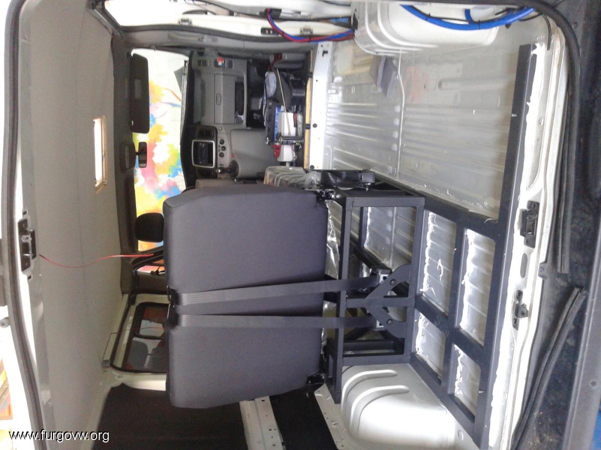

En estas fotos se puede ver, no se si es la misma estructura, pero muy similar.
folgui
Cita de: pronillo en Enero 15, 2015, 00:27:31 am
Pues no, no es esa estructura, ni tampoco "tan" similar.
El que aparece en las fotos parece un asiento de Luxer Compac (creo que se llama así) y que lleva una estructura de anclaje sobredimensionada.
En la fotos de la presentación de la Sonivan II podeis ver la estructura que yo tuve que montar debajo del asiento y los anclajes a las vigas.
La estructura que vende ahora (505) es la misma, identica, exacta, a la que yo tengo.
En cuanto a la distancia mínima del asiento al respaldo del asiento del conductor, no deberiais tener dudas, pues os debe entrar una mesa en medio (si es que haceis salón delantero), con lo cual ya teneis que dejar más distancia de la teóricamente necesaria para las piernas de los ocupantes traseros.
Espero que os sirva de ayuda.
davibox
Ya e hablado con el ingeniero.
Me comenta, que distancia minima 1 metro, entre la pared del baño, y el asiento del conductor. Pero vamos, como bien dice folgui, en el momento que montas una mesa, de mas o menos 50, ya libras de sobra esa distancia minima.
Respecto a lo de elevarla...me a dicho que no se puede. Pero viendo el asiento de folgui, yo no veo tan descabellado elevarlo de esa maneras, siempre y cuando, la estructura original sea la que ancle al chasis no??

folgui
Cita de: david_transit en Enero 15, 2015, 12:07:54 pm
Yo tengo la estructura original sobre la estructura de elevación, no al contrario. ¿Quienes son los ingenieros que te llevan el proyecto?

davibox
Cita de: folgui en Enero 16, 2015, 09:37:45 am
Quizas me haya expresado mal. Mi intención tambien es la de montar la estructura original sobre la fabricada. Pero aparte de unir la original a la fabricada, y la fabricada al chasis, estoy pensando en meter unas varillas roscadas desde la original al chasis. Quizas no haga falta, pero seria mas seguridad.
Ati te pusieron alguna pega por acerlo así? O al tenerlo tapado von la madera, ni siquiera se percataron de ello?
La homologacion me la prepara TH.
Constan
Sobre la estructura puedes poner los asientos sin problema, como si quieres poner madera y colchonetas como lo hacen los grandes fabricantes.
Lo que necesitas para que no te ponga pegas, es la homologacion de los cinturones y la homologacion de los anclajes de la estructura al.chasis,que en realidad es donde se puede perder la seguridad.
