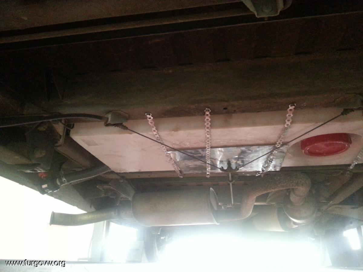

Porfa, algún forero que tenga una L1H2 me puede decir como se lo ha montao para el deposito de grises? por mas que le miro la barriga a la furgo no veo por donde ni que deposito ponerle. Al final tendré que ponerme y hacer uno de fibra a medida .
Gracias.
No se si te refieres en los bajos yo tengo puesto uno de 48 litros debajo la furgo uno universal puse la foto en algun hilo no me acuerdo bien donde fue ya miro si te interesa mi furgo es una jumper h1l1 del 2002
Hasta la po... pero con ganas de acabar
tnttgn
Cita de: riki1980 en Septiembre 04, 2014, 02:00:22 am
Me interesa. Ya me contarás. Si quieres para no marear por aqui lo hacemos en privado.

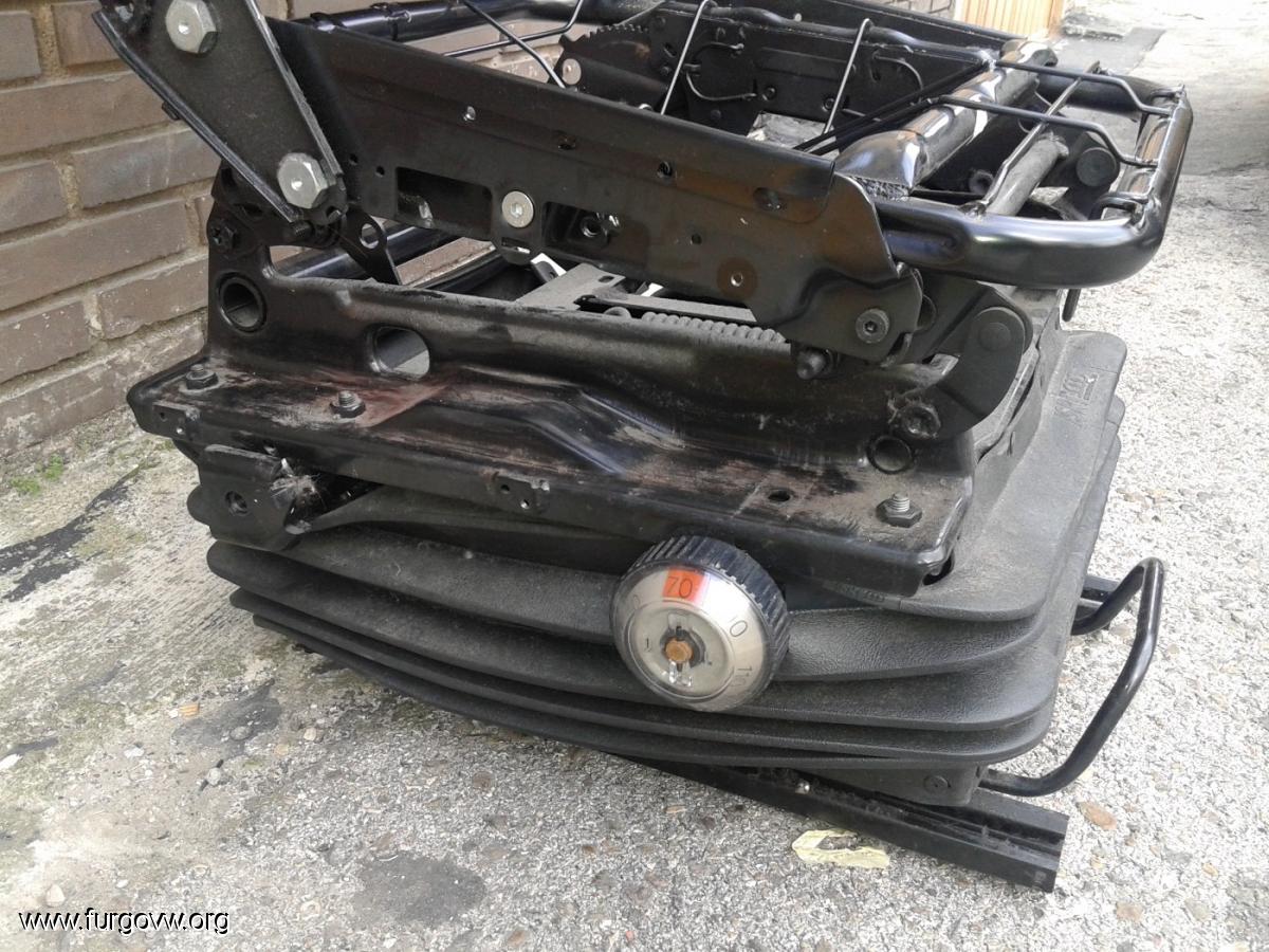

Después de sacar la furgo del taller, me he encontrado con un par de cosas que no controlo, el mecánico se enrollo y me consiguio un asiento individual de piloto, que ha puesto en el copiloto, aunque ha dejado el fallo del airbag se solucionarlo y no me causa demasiado problema. Pero tengo dos dudas, viene con plataforma giratoria, pero es de piloto, la puedo aprovechar para piloto??, y otra cosa viene con un radiador de calefacción en ruta, por conectar, me puede servir para montar una calefación para cuando este parado o mejor la quito y gano espacio?

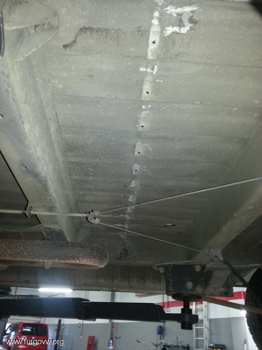

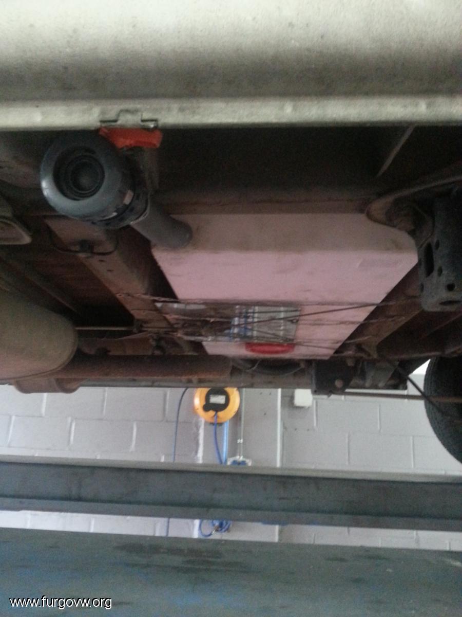

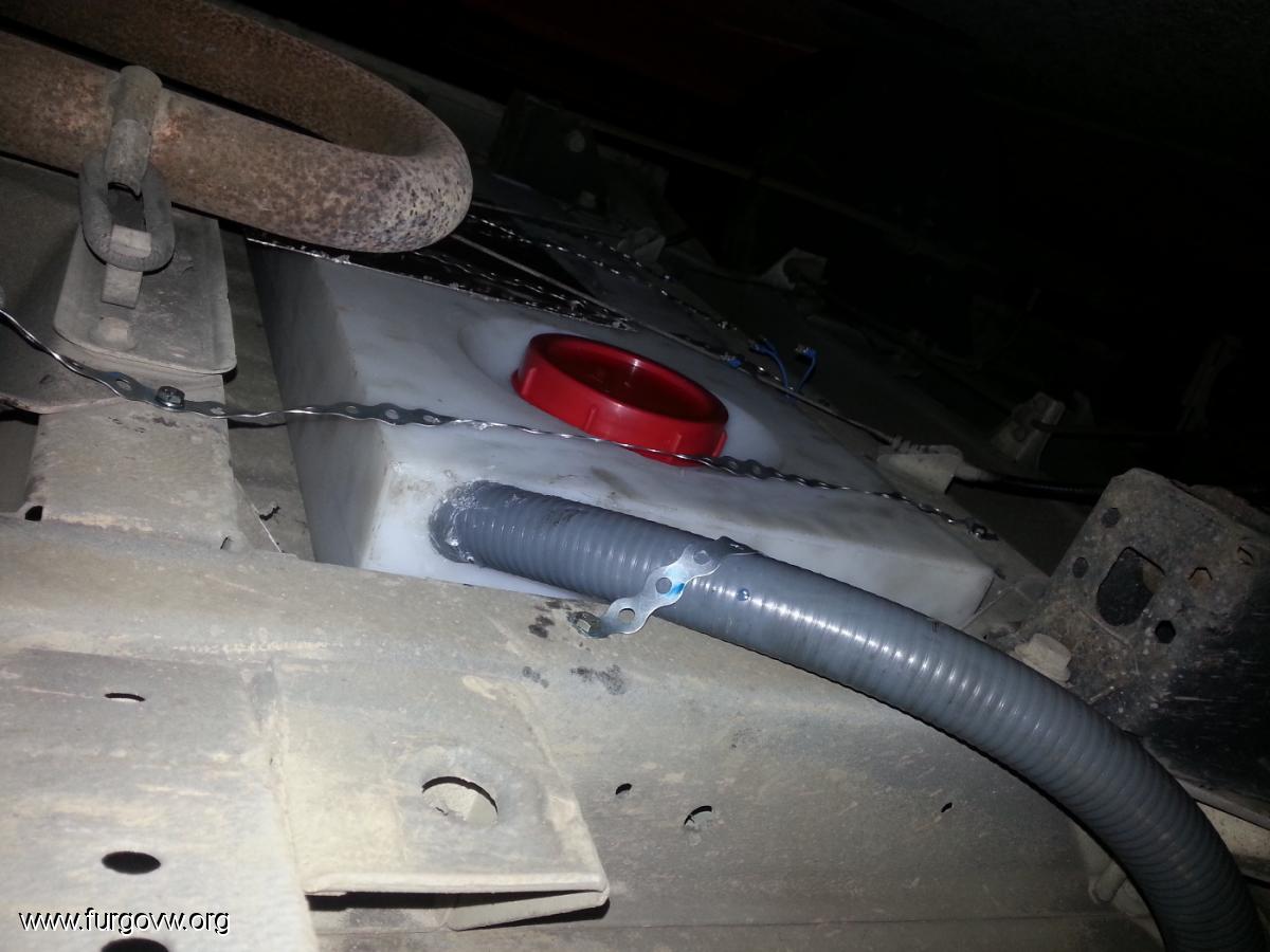

Aki seria el hueco donde lo meti fue el deposito de 48littos de lulu es universal pero vi k entraba bien jeje
Po este seria el resultado final keda muy bien xk no se aprecia de fuera el depo ya k esta encima del cable del freno mano x eso puse la chapa para evitar el rozamiento del cable espero k alguno le valga la idea.

tnttgn
Esta cojonudo y por alli estan los tornillos de los asientos que me iran de maravilla para sujetarlo. Lo que no veo tan claro es quitar la bigueta porque perdería fuerza esa parte y encima esta el asiento reimo que hay puesto.
Con la ducha igual es corto pero creo que con 50l voy sobrao
Muchas gracias compañero.

Yo no tengo asiento atras ya vi alguno k x ai iba los anclajes del asiento pero keda esapacio habia pensado hasta poner hay en un futuro la segunda bateria jeje yo uso de aguas sucias el de limpias lo llevo dentro.

si. los tornillos son largos y hay tuerca y contratuerca. con sacar los tornillos primeros y pasar tramex flexible ya podré abrazar el depósito bién. lu único que da miedito es tener tan cerca el escape pero bueno, supongo que esta chapa es la que lo protege del calor.
ya estaba pensando en tener que hacer uno a medida o ponerlo quitando la rueda de recambio y poner la rueda debajo de la cama. Pudiera ser comodo en caso de pinchazo porque simplifica sacar la rueda pero no me hacia ninguna gracia este remedio. Así el peso va en el centro y no cargo mas si cabe el eje trasero, que interesa tener lo mas alto posible.
Saludos y muchas gracias de nuevo

En mi boxer las plataformas son distintas en diseño según el lado. Si la quieres aprovechar ponla en el mismo lado de donde era el asiento, quitadola y poniendola en el otro asiento que seguro que te vale.
Miralo por la parte positiva, solo necesitas otra para girar las 2. ;D
