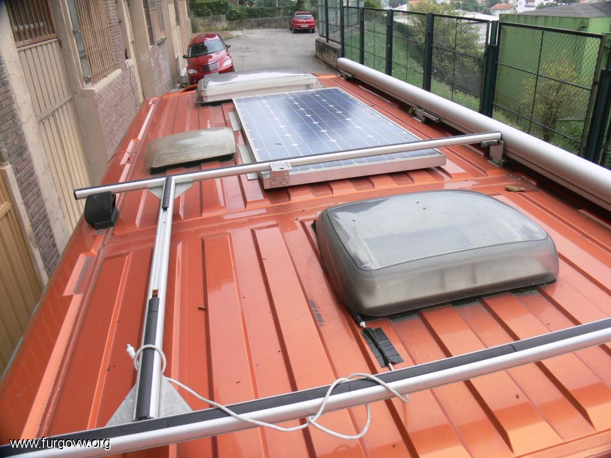

yo en mi anterior furgo llevaba una baca Thule amarrada a los soportes del toldo con unas chapas de aluminio, en la foto lo puedes ver y hacerte una idea, es bastante mas barato que el de Fiamma  ;D

Me gusta bastante la solución que le diste.
Cuando montaste el toldo usaste los anclajes originales o se puede montar con algún otro apaño?
No, lo monté con los soportes de origen, ese toldo solo se puede montar con los soportes de origen.
