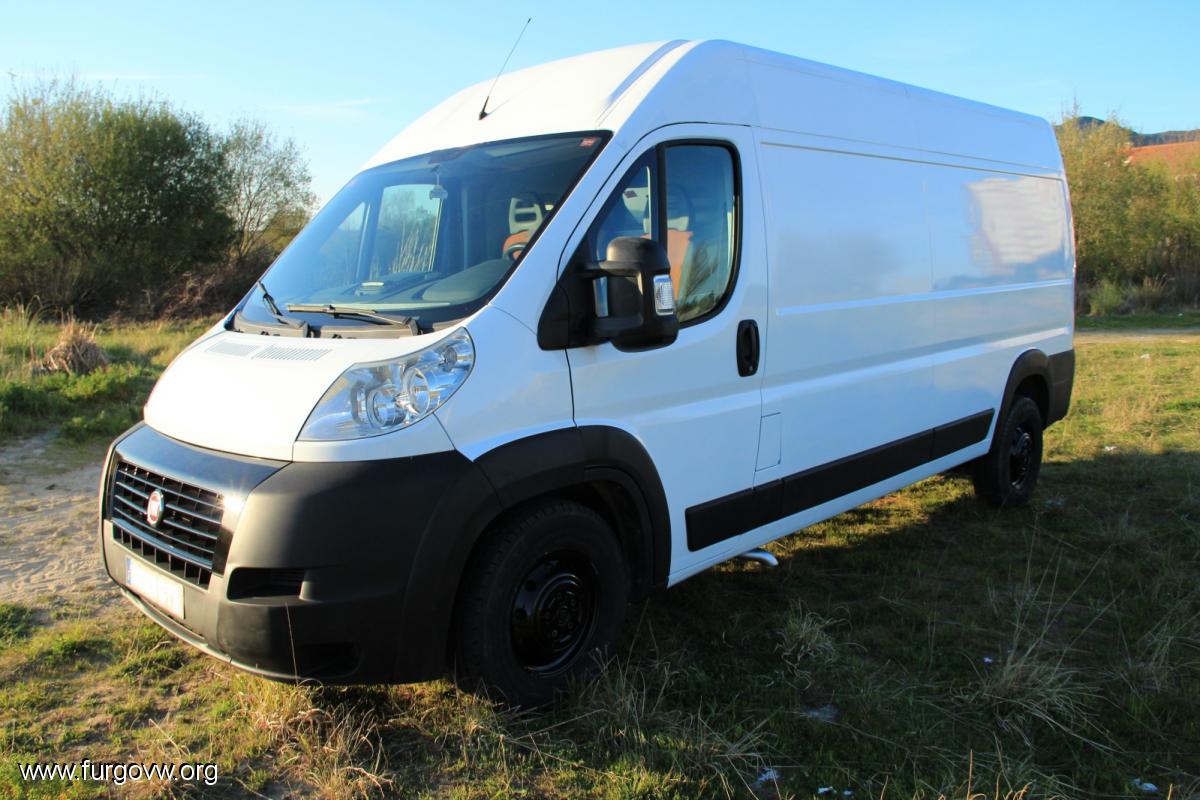

Cita de: iñigou en Abril 16, 2014, 11:13:38 am
Bueno...pues aqui esta la Ducato del 2010 recien salidita de la carroceria. Ya me puedo unir al Club!!!  .palmas
Muy wapa te ha quedado  .palmas .palmas .palmas .palmas

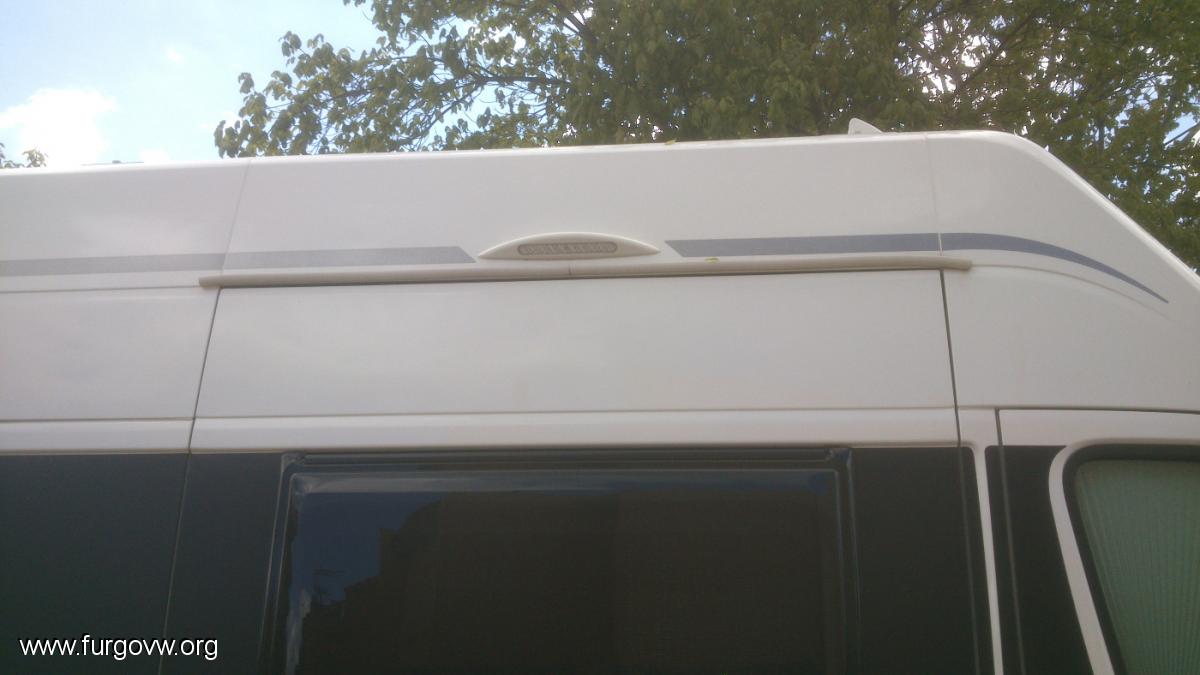

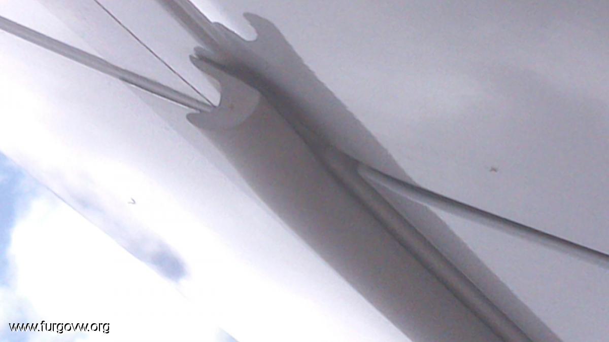

Cita de: parchiis en Abril 21, 2014, 18:29:28 pm
Y estás contento con ello?, da buen resultado?, pega bien a la carrocería?. Si, te agradecería una fotillo compañero.
El que yo he visto es este: http://accesoriosdecaravaning.es/vierte-aguas-toldo-drip-stop-1000-fiamma.html no sé si será el mismo que el tuyo, de todas formas habría que comprar el de 3 metros porque solo la puerta creo que era 1,20 o 1,25m (son 40€ lo que vale el de 3 metros y me gustaría estar seguro antes de comprar). Gracias por la respuesta
Yo hace años que llevo puesto este de fiamma y es a prueba de bombas. El adhesivo es super fuerte.
Caponord
Abril 22, 2014, 16:02:11 pm #5614 Ultima modificación: Abril 22, 2014, 16:08:14 pm por Caponord
Cita de: furgoraider en Abril 21, 2014, 23:55:08 pm
Pues ese perfil. Yo compré dos tiras de 1metro cada una, y las uní. El extremo derecho lo curve un poquito para darle salida al agua
Lo que también te digo es que no me costó 40 euros ni por asomo. Unas fotillos:
parchiis
Cita de: Caponord en Abril 22, 2014, 16:02:11 pm
Muy interesante, muchas gracias Caponord y furgoraider.
Voy a ver si pillo el la opción 2x1 metro o la de 3 m.
No sé a quien le he leído que el agua le está dejando marca en la furgo, entiendo que por la zona que vierte agua este protector. En todo caso mejor eso a que entre agua en la furgo claro. A mi me entra muy poco pero en parado con lluvía muy fuerte entran algunas gotilllas y obviamente eso hay que arreglarlo.
parchiis
Pues acabo de comprar el vierteaguas aquí -he comprado el de 3 metros, que con el envío si que se ha puesto casi en lo 40€-, solo voy a necesitar 1,40 m para colocarlo sobre la puerta lateral ...
... si alguien quiere la mitad, 1,50m de viertaguas para colocarla en el mismo sitio que lo diga y nos ponemos de acuerdo.
