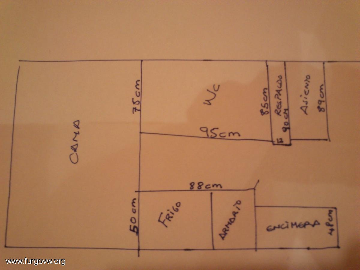

Hola Fili,
me he imprimido el plano y lo mido el fin de semana, si necesitas fotos o verla en directo, pide tranquilamente.
saludos

Pido ayuda a los que tengan una Knaus family.   Después de estar a punto de comprarme una, he cambiado de opinion y al final me van a equipar una muy parecida pero ajustando la distribución y las medidas a mi gusto.  El caso es que para coger ideas  estuve el otro día viendo una en un concesionario y tomando medidas, pero ahora que las estoy plasmando en un plano, hay alguna que se me olvidó y alguna otra que no me cuadra.  Si alguien de los que tienen una knaus family me puede pasar unas medidas se lo agradecería.  Concretamente tengo dudas en el conjunto baño-pasillo.  Las medidas que necesito son las que marco en este plano.
Hola Fili,
la medida nº 5 correspondiente al respaldo del asiento es 90cm. la pared del wc colindante con el asiento 85cm.
la pared del wc colindante con la cama medida nº1 es 75 cm a la altura de la primera cama y 73 cm a la altura de la litera superior.
la medida nº 3 es 50 cm ala altura de la litera inferior y 47 en la superior.
la medida nº4 largo del wc es 95
la medida del frigo mas armario lateral en frente del wc es 88cm
la medida nº6 es 48cm.
lo siento pero la medida 2 y 7 se me ha olvidado medir, pero 2 es unos 15 cm mas grande ke la medida 7.
saludos
En teoria las 1-5,  2-7, 3-6 deberian ser iguales, a no ser que el baño no tenga los lados igual de largo o el pasillo no sea un rectangulo sino que se ensanche en la zona de la cama.  Tambien me gustaria las medidas de dentro del baño, porque medí dentro y medí fuera y no me cuadra nada.
Bueno, si alguien puede muchas gracias.
Y otra duda, respecto a medidas, estas no las necesito porque me las se: me refiero a las de separación entre camas y entre la cama de arriba y el techo ¿Cómo lo veis? ¿Si la pudieseis hacer a vuestro gusto cambiarias algo de estas? A mi me entre las camas me parece que está bien, pero entre la de arriba y el techo solo hay 50 cm y me parece muy justo, yo le daría algo más, pero ¿de donde lo saco?  ¿estrecho el hueco entre las dos camas? ¿hago mas pequeño el maletero?  Una opción que había pensado es poner colchones más finos, creo que los de la knaus son de 12, y creo que de 10, de una buena (dura) espuma seria suficiente,  y sacaría 4 cm, dos por cada colchón, que algo es algo, peor aun me gustaria 3 o 4 cm más.
Gracias por la ayuda

jorgesierra
Como se ve no está a escala, pero la destribución es parecido a esta.
saludos y suerte con las modificaciones.

Filigranas
Cita de: jorgesierra en Noviembre 02, 2013, 00:19:10 am
creo ue ates o la he lincado bien. sorry
Muchisimas gracias!! Te lo has currado y me has ayudado mucho!!!!
