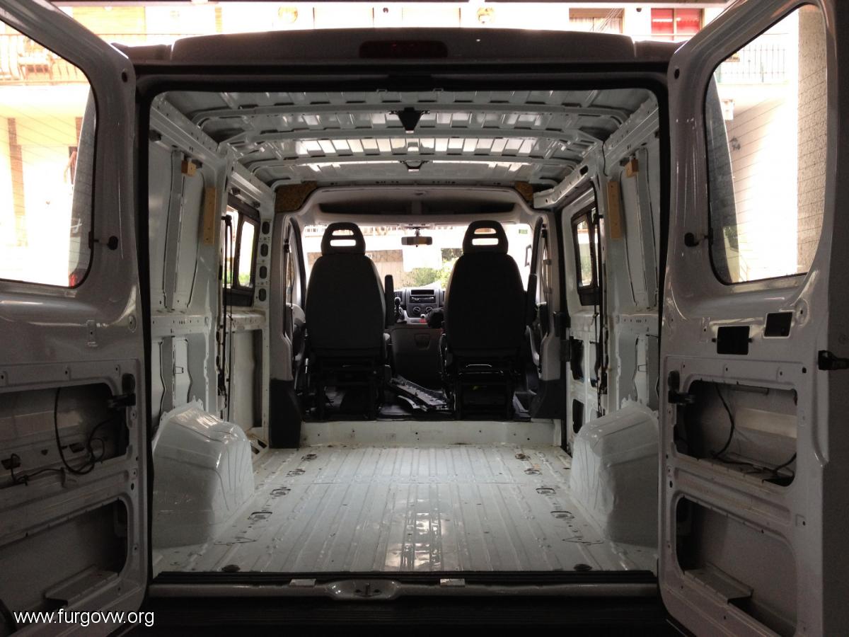

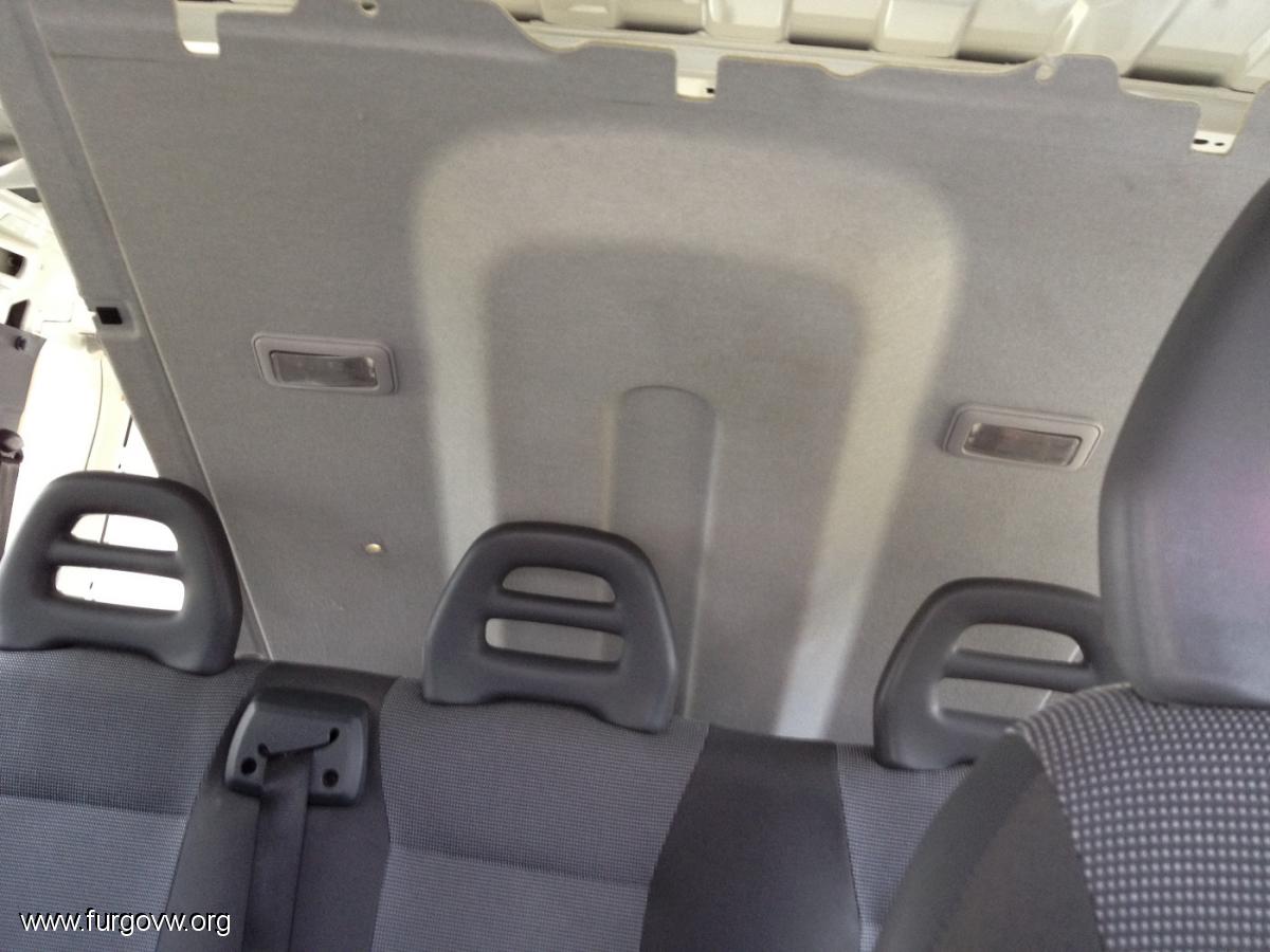

H1 del 2009, la parte interior "hace dos alturas", en la parte central es mas baja, en torno al 1.70 y en los laterales es algo mas alta, sobre 1.75. Si quitas el guarnecido que lleva el techo te quedaria en torno al 1,76-78. Yo dejé el techo de serie despues de aislar pero me pondré al tema y quitaré la parte central, ya que yo hago 1.75 y si me pongo de pie me doy con la parte central y es un rollo...
Si miras el hilo de mi camperización veras como es la furgo sin el guarnecido y con el guarnecido.
para que te hagas una idea....

Si le quitas los guarnecidos de la casa y le pones tablex de 3mm no tocas seguro, la pasada furgopesca entré dentro de la del forero qb2 y yo no tocaba en en techo.

Vuelvo a repetir lo de los dos mensajes anteriores, 1,75 aprox quitando los guarnecidos de la casa
Aqui se puede ver que el techo en el centro hace una forma, originalmente diseñada para alojar los conductos de ventilacion para las plazas traseras, en los laterales (el techo son 3 piezas) aun baja mas.
Mi mujer hace 1,60 y con los guarnecidos de pie esta de fabula. Yo hago 1,74 y cuando quité los guarnecidos estaba de pie sin problemas.

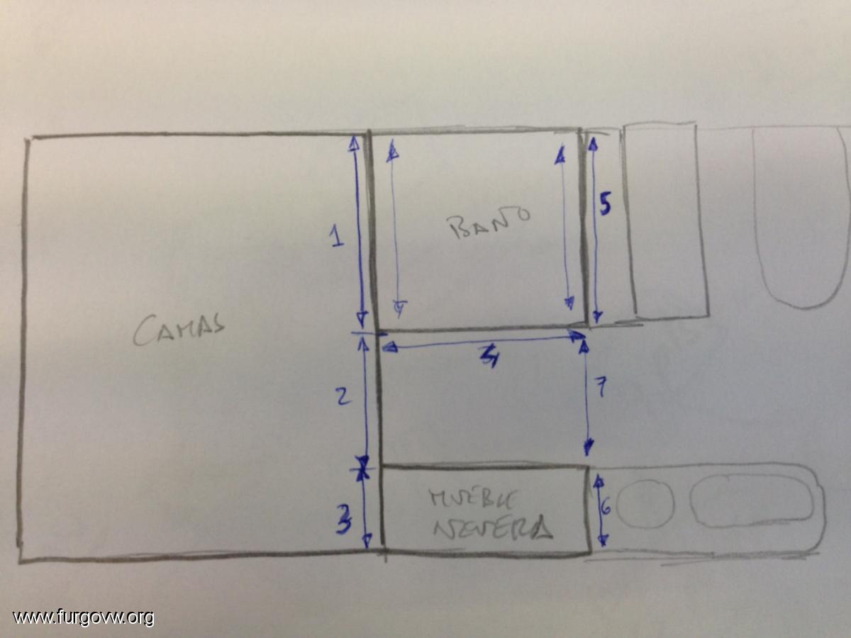

Hola,
Pido ayuda a los que tengan una Knaus family.   Después de estar a punto de comprarme una, he cambiado de opinion y al final me van a equipar una muy parecida pero ajustando la distribución y las medidas a mi gusto.  El caso es que para coger ideas  estuve el otro día viendo una en un concesionario y tomando medidas, pero ahora que las estoy plasmando en un plano, hay alguna que se me olvidó y alguna otra que no me cuadra.  Si alguien de los que tienen una knaus family me puede pasar unas medidas se lo agradecería.  Concretamente tengo dudas en el conjunto baño-pasillo.  Las medidas que necesito son las que marco en este plano.
En teoria las 1-5,  2-7, 3-6 deberian ser iguales, a no ser que el baño no tenga los lados igual de largo o el pasillo no sea un rectangulo sino que se ensanche en la zona de la cama.  Tambien me gustaria las medidas de dentro del baño, porque medí dentro y medí fuera y no me cuadra nada.
Bueno, si alguien puede muchas gracias.
Y otra duda, respecto a medidas, estas no las necesito porque me las se: me refiero a las de separación entre camas y entre la cama de arriba y el techo ¿Cómo lo veis? ¿Si la pudieseis hacer a vuestro gusto cambiarias algo de estas? A mi me entre las camas me parece que está bien, pero entre la de arriba y el techo solo hay 50 cm y me parece muy justo, yo le daría algo más, pero ¿de donde lo saco?  ¿estrecho el hueco entre las dos camas? ¿hago mas pequeño el maletero?  Una opción que había pensado es poner colchones más finos, creo que los de la knaus son de 12, y creo que de 10, de una buena (dura) espuma seria suficiente,  y sacaría 4 cm, dos por cada colchón, que algo es algo, peor aun me gustaria 3 o 4 cm más.
Gracias por la ayuda
