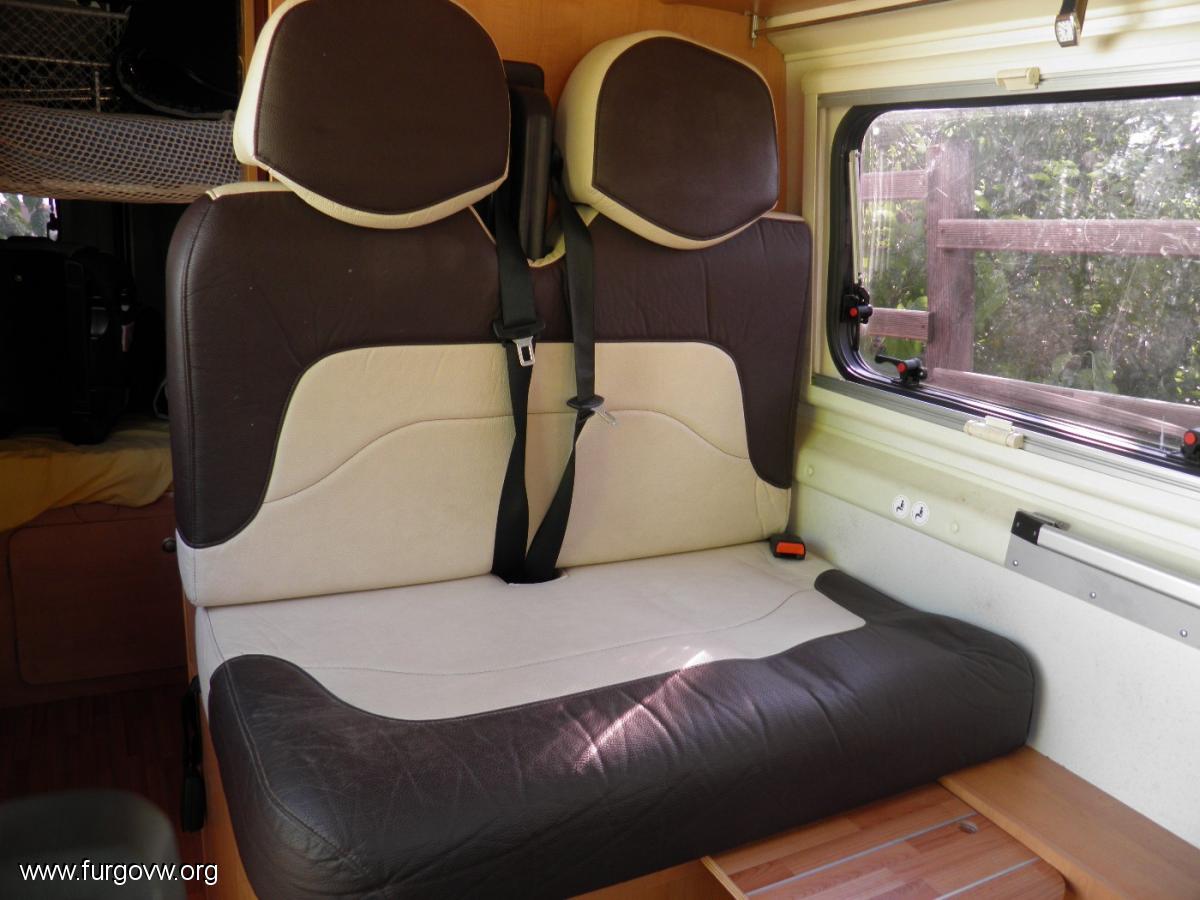

Buenas ,del tema de los asientos traseros en la mayoria de gran volumen,por llamarlos de alguna manera,se ha hablado bastante,claro te lo venden como un asiento transformable en cama y al  final tienes una cama de metro y medio que no vale para nada y mas los que llevamos cuatro camas y cuatro plazas ,para que quieres una quinta cama sino cabe cinco personas,y luego tienes esa mierda de asientos ,que en el modelo mio son lo peor son un cuatro perfecto

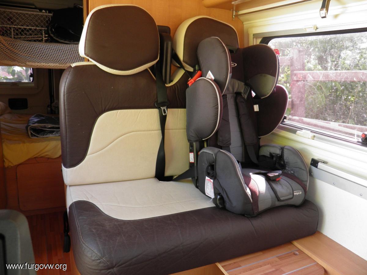

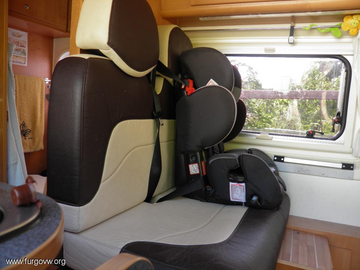

como asta ahora solo iba mi hija con la silla lo he ido dejando, iba mirando modelos de coches que tuvieran asientos traseros individuales y mirando precios en desguaces

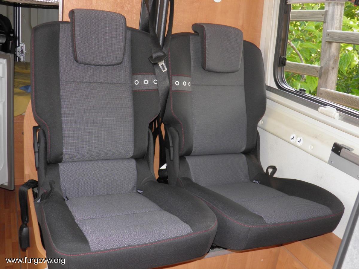

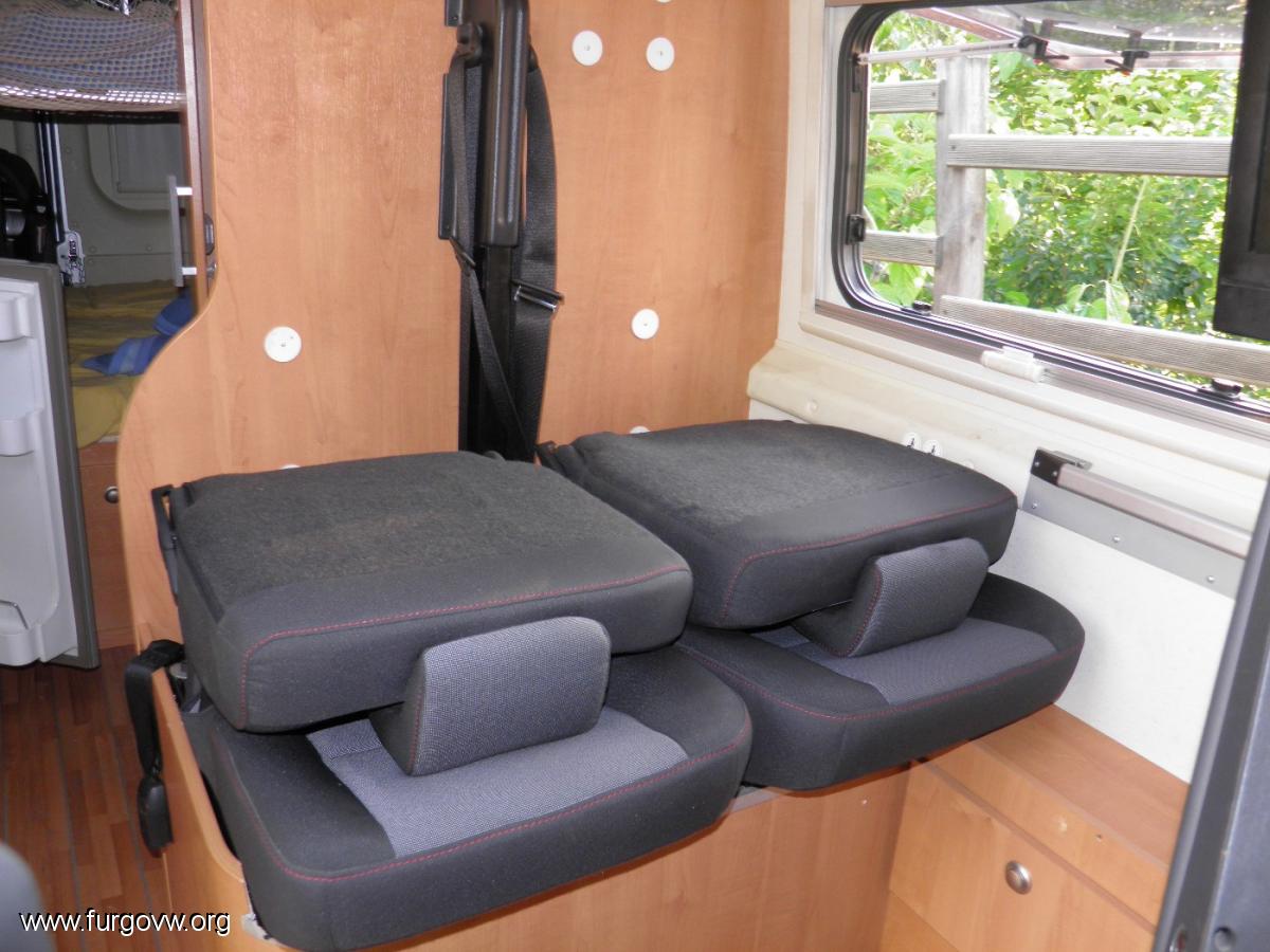

ya se ve el angulo de 90 grados ,llevo un tiempo planteandome adaptar esta  silla al siguiente grupo que ya no lleva respaldo,quedando incomodisimo,hace dos semanas en una de esas busquedas que voy haciendo encontre un anuncio que vendian asientos traseros de varios modelos de cohes nuevos  de trinca,llame a la empresa que los vendia,y es un taller que se dedica a camperizar,bueno camperizar igual no es la palabra ja ja ja,hacen modificaciones en coches nuevos para la policia,vamos coches de detenidos  desmontan toda la parte trasera sacando asientos ventanillas molduras, dejan todo la parte trasera a chapa viva y todo va a la basura los asientos llevan un tiempo guardandolos y mirar de  venderlos ,fui y de varios modelos el que me cuadraba son los de la scenic,el unico problema es que venden los tres asientos y el central no me sirve pero ya mirare de venderlo,despues para montarlo no tiene mucha historia he apollado la guia de los asientos en la extrucctura de los cinturones colocando dos tornillos en cada asiento uno pasante y otro haciendo una rosca para un tornillo M10 ,en la parte delantera e rebajado la madera 4 cmtrs  para que no quede tan alto y para que no apoye sobre la madera he echo una soportacion con unas patas y un angulo para que apoye bien y el resultado es este no hay color esto si es un asiento
