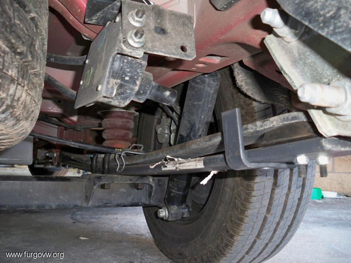

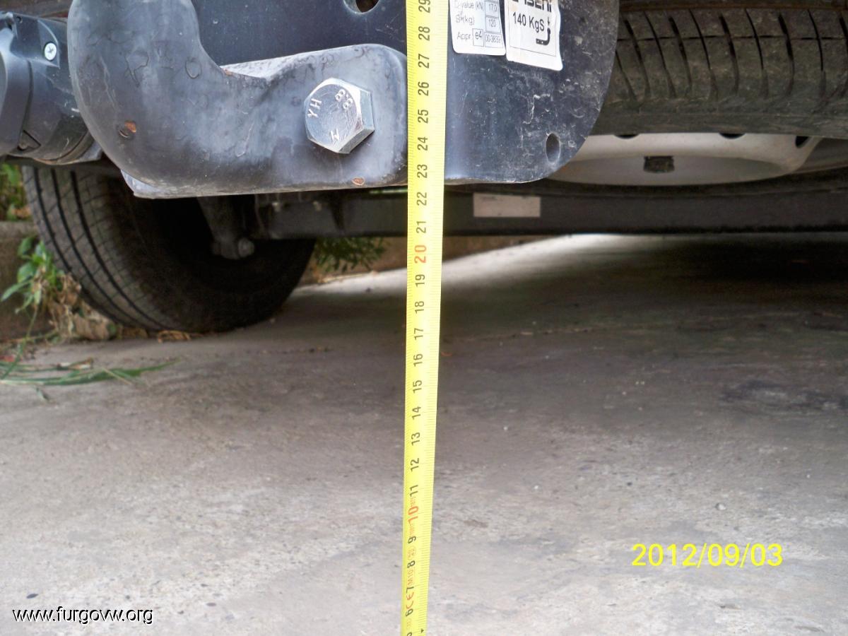

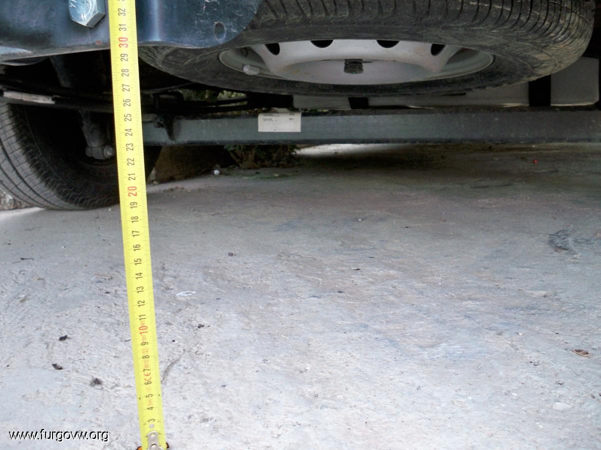

Puedo comentaros que me ha subido siete centímetros la parte trasera por complementar las ballestas. Si se nota a la hora de subir y bajar al interior, pero he de deciros que se nota mucho a la hora de conducir.
En mi caso me va bien pues dormimos longitudinalmente y la inclinación nos favorece ya que en la parte delantera no está levantada.
Alguna vez he oído el roce de los depósitos.

Es necesario homologar al meter doble ballesta atrás?
Muchas gracias.

Oye Exin, por la foto creo apreciar que además de doble ballesta llevas suspensiónes neumáticas?
A la mía le montan la neumática el próximo lunes, una Oria. La montaste a posterioriori?
