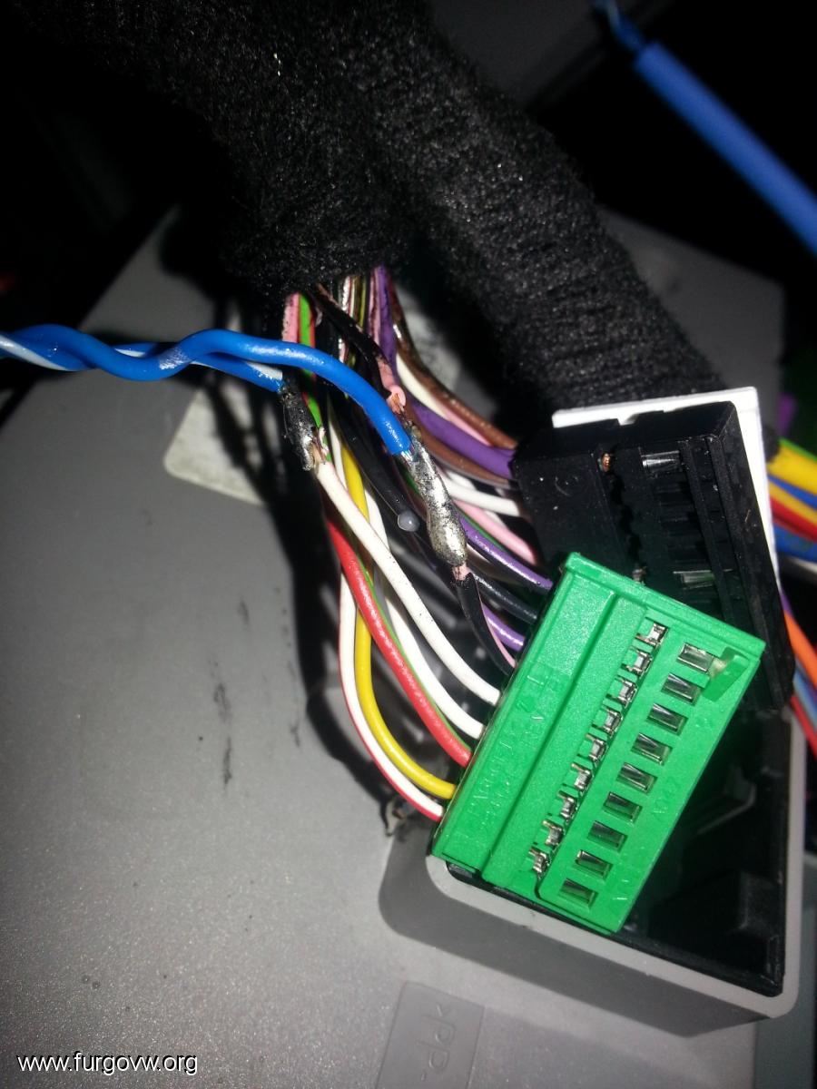

buenas noches señores, ya por fin he pasado de nuevo a una furgo con baño.
Hemos comprado una Fiat Hymer del 2007 y ahora mismo estoy montando el tempomat AP-900. me he atascado en los cables que van al Can Bus. He visto a Gazpachuelo que ha soldado los cables en la placa, pero Pedro de totcoxes me dice que no hay que soldar nada. Mi pregunta es: alguien sabe decirme como se ponen estos dos cables? ya que los dos pins, el 6 y el 14 están ocupados.
Seguro que alguien me entiende...
gracias de antemano

Claro que me fio hombre, pero me gustaria saber como se tiene que conectar, porque en e manual de instalacion pone:
Conectar el cable Azul (P3) a CAN  alto (High)
Conectar el cable Azul/Blanco (P2) a CAN bajo (Low)
No consigo entender cual es el can bus alto y bajo.
Yo antes de desmontar me imaginaba el conector con los pin 6y14 libres. Digo conecto alli los cables azjl y azul/blanco y listo. Pero me he encontrado con los pins ocupados. Entonces wmpalmo con los cables existentes o sueldo como gazpachuelo eennla placa.
Bjeno tengo hasta la tarde en aclarar esa duda. Esta tarde tengo que conecarlo como sea

Gazpachuelo
Cita de: Constan en Mayo 31, 2013, 09:03:47 am
.saludos
Hola constan, te he contestado al privado, pon una foto que veamos esos cables.  De todas formas prueba a empalmar ahí a ver si sincroniza la centralita con el can-bus.  Lo del can alto y can bajo venía en una de los esquemas del manual, en las primeras páginas, ahí te dice cual es el color de cada uno y a que pin del can-bus conectarlo. En el brico también lo expliqué, no?

Constan
bueno, al final entiendo porque me he vuelto loco con la coneccion de los cables. yo tenia información cruzada, por un lado tenia que conectar en el can bus y por otro en un conector azul de 36 pin que se encuentra detrás en el medio de la caja BSI, creo que se llama.
el fabricante segun pedro de totcotxes, indica la coneccion en el conector azul no en el canbus.
aqui adjunto el texto que me ha enviado pedro:
Blue 36-pole connector on rear side of body computer, green part,
position 6: brown/black or black/pink (CAN High) & position 5 orange
or white/pink (CAN Low).
Conector azul de 36 pines en la parte trasera de la BSI la parte
verde , pin 6 color cable marron/negro o negro/rosa CAN Alto , pin 5
color cable naranja o blanco/rosa CAN Bajo.
claro que me he vuelto loco si por un lado era el pin 6 y 14 y por otro lado tenia entendido que era el pin 5 y el 6.
yo los conecte asi:
Nuestra Sophitel http://www.furgovw.org/index.php?topic=209917.new;topicseen#new
