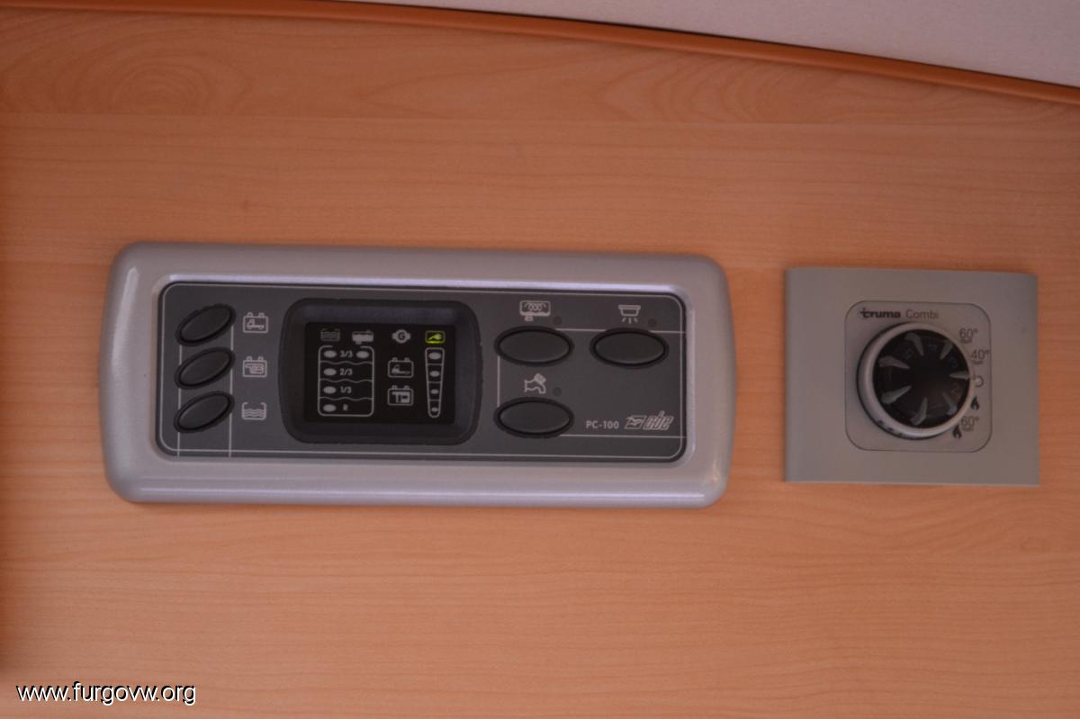

Tengo un problema con la calefaccion, tengo la combi truma
Y al encenderla solo con la calefa se enciende el piloto verde de la derecha y tambien se enciende el naranja de la izquierda, parpadea 3 veces y se para durante 2 segundos y vuelve a parpadear
Llevamos usandola sin problemas toda la semana pero hoy hemos encendido tambien para que caliente agua y al pricipio bien pero no a calentado del todo y a empezado todo y lo que es peor, la calefa no salta, que puede ser?
12 FRIKIPUNTU!!!
Cantabriavanas
Mira a ver si el interruptor de seguridad de la ventana está bien. En el manual de la Combi D mencionan que 3 veces parpadear el LED naranja significa que tienes la ventana abierta....
