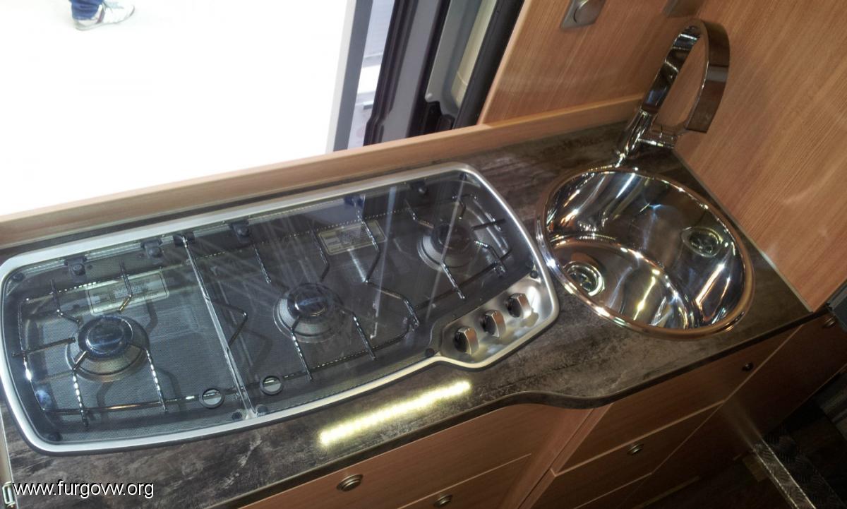

Cocina Knaus
En el modelo de 2012 y 2013 la cocina es de 3 fuegos.  He leído alguna critica de que es más incomoda que la de dos fuegos ¿Qué pensáis? Lo que no me gusta de la de 2 fuegos es que no tiene tapa (no se si todas son sin tapa, por lo menos las que yo he visto, si).  Lo veo un fallo tremendo, ya he sufrido la cagada en la T5 que le quitaron  el escurreplatos de  encima de los fogones y cuando fregaba no tenia donde poner los platos!!!!   ¿hay de 2 fuegos pero con tapa? ¿se puede pedir como opción? En el catalogo del 2013 no lo veo
La cocina de 2 fuegos sin tapa la descartaron después de 1 semana de fabricación cuando la presentaron en la feria de Düsseldorf. La dejaron cómo opción pero creo que ya no se puede. La cocina actual es la que es, no se puede pedir otra...

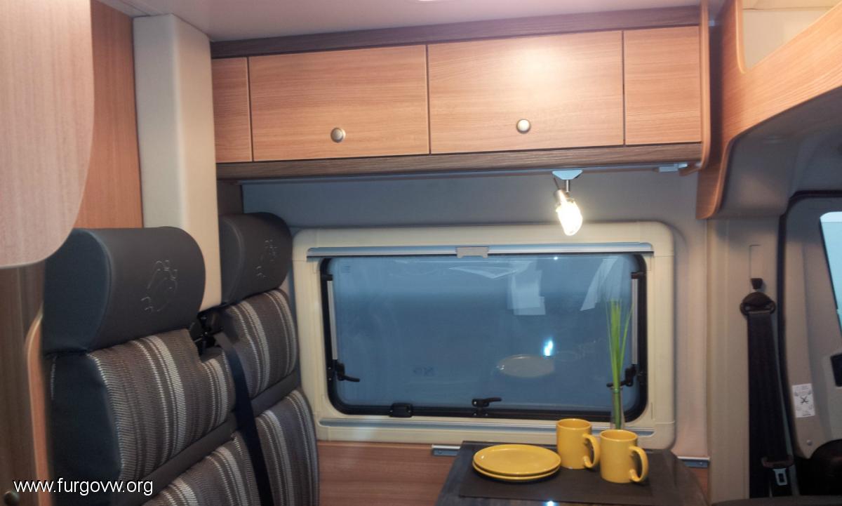

Knaus ventanas - + Ventana extra
He leído en muchos post que si las ventanas Seiz para aquí que si las Seiz para alla, hablando en muchos casos como si fuese una opción, sin embargo en el catalogo de Knaus 2013 sale que son Seiz de serie ¿Qué antes no era así¿?
Además había pensado poner una ventana suplementaria en un lateral de la furgo en las camas traseras (274 €), por eso de que entre más luz pero he leído que la cama en ese caso es más corta, aunque en el catalogo de Knaus no pone nada ¿Qué sabéis de esto? ¿Pensáis que merece la pena otra ventana o es una chorrada?
No, antes las ventanas Seitz no eran de serie sino una opción. Una ventana en el lateral no tiene sentido en el caso de la Family ya que pilla exactamente donde está la litera....

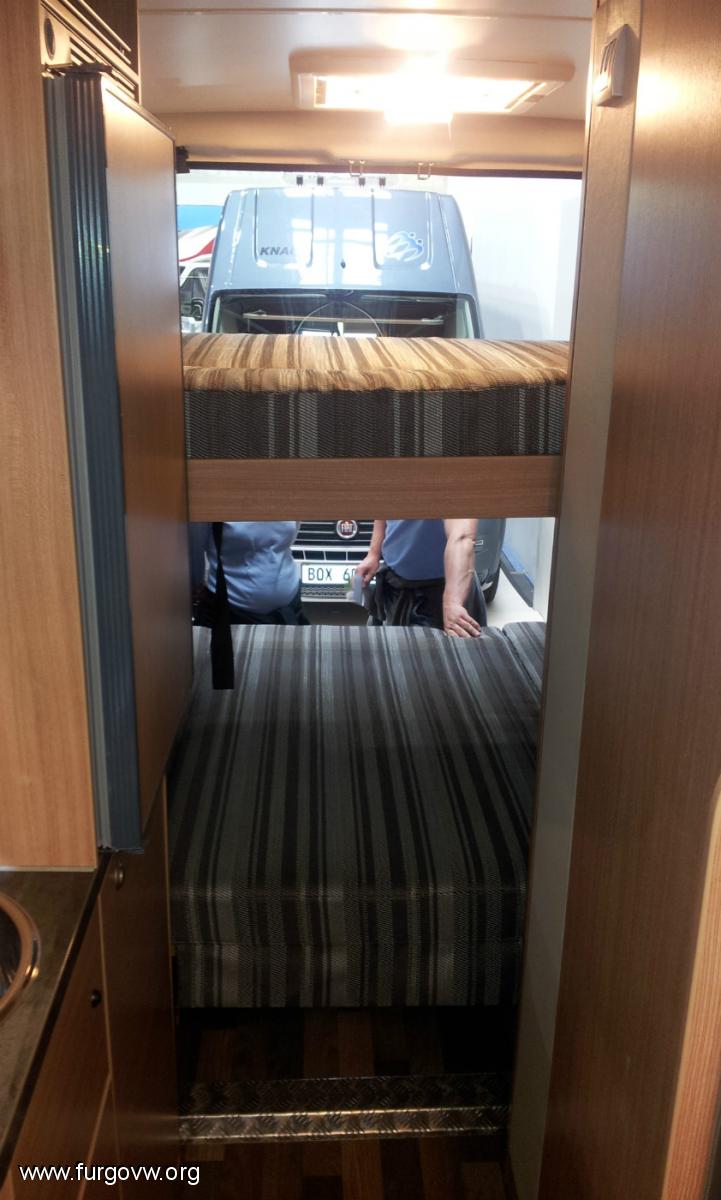

Knaus - Cama de abajo
He visto un video  sobre la benivan 110 que explica como se desmonta la cama trasera de bajo, y es muy facil y rapido,  (http://www.youtube.com/watch?v=jLsP1ZVWV30)  pero no he  encontrado nada sobre como se hace en la Knaus family. ¿alguien me puede explicar si es tan fácil?  En la benivan por lo que se ve no se puede dejar montada solo una cama simple abajo, el sommier es doble, o se deja doble o se desmonta del todo. ¿y en la Knaus?
Las camas se pueden desmontar facilmente y también tienen somieres individuales

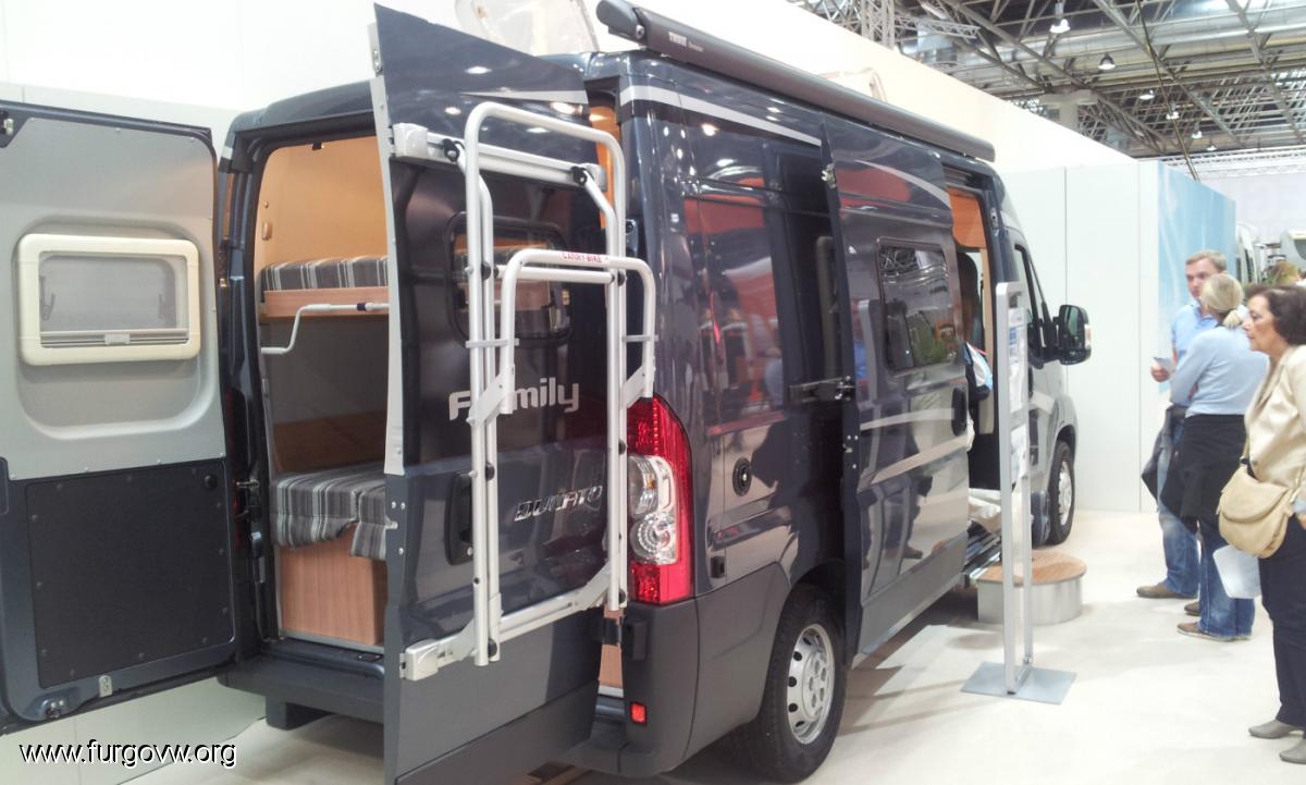

Knaus Portabicilcletas
Alguien comenta  que no se pueden abrir las ventanas ¿es en todos los modelos de Knaus o en las más viejas? ¿con todos los portabicis? ¿con los fiamma? ¿ Supongo que con el de serie que vale 362 euracos para  2 bicis no pasará eso, no?  Como siempre la duda es si pedir lo de serie o comprarse este fiamma que vale 100 euros menos:  http://www.lulukabaraka.com/fitxaArticle.aspx?idarticle=PD89 ..  no se como es el de serie así que no puedo comparar.  Ah. además yo quiero poner para una tercera bici!!!
El portabicis de "serie" es el Fiamma y en NINGUNA camper se puede abrir las ventanas con cualquier portabicis puesto. Antes había la opción de pedir las ventanas Seitz correderas atrás pero parece que las SP7 (las actuales de 2013) no tienen esta opción.

Auí unas fotos de la Knaus BoxStar Family 2013 que hice en la feria de Düsseldorf:

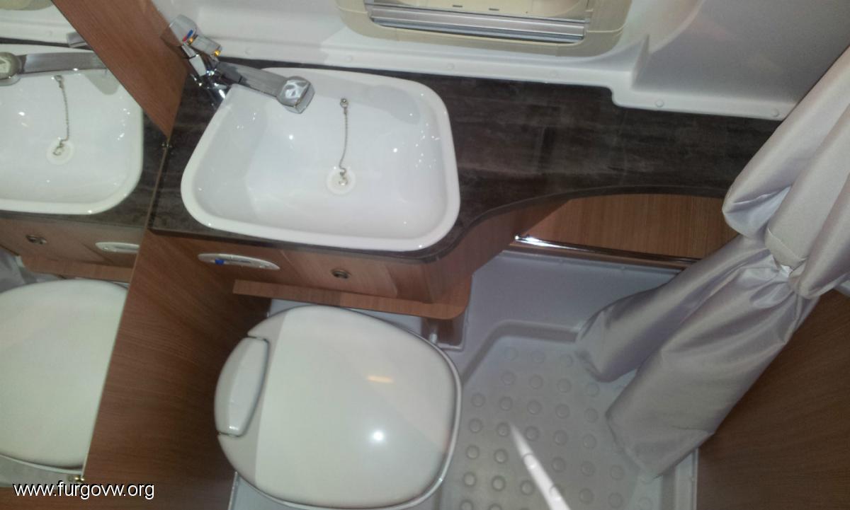

Y por fin han cambiado la distribución del baño... ya era hora! era un error de manual!
