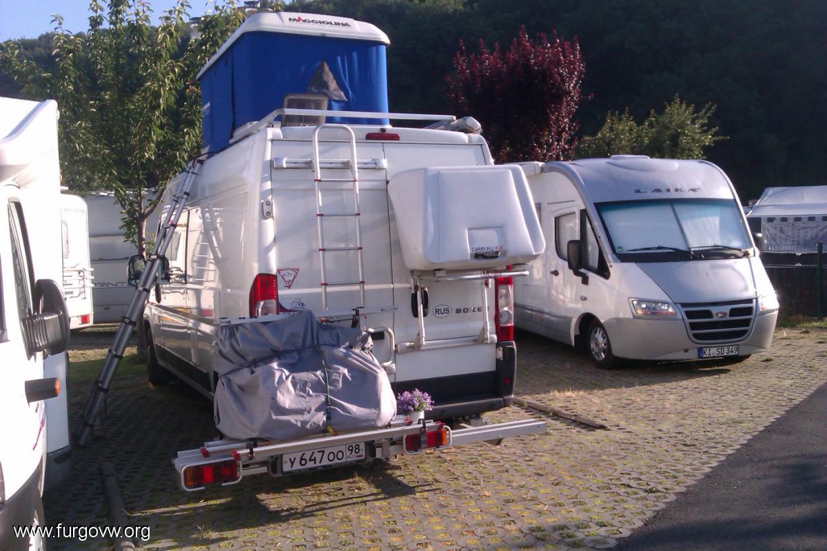

Este verano coincidimos con este GV ruso que tenía este sistema de portamotos móvil para poder abrir las puertas traseras, a ver si le sirve a alguien del foro de inspiración.
