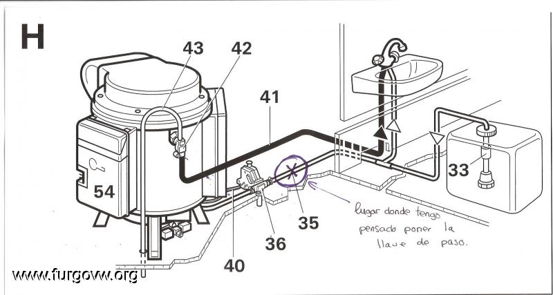

Como la mía duerme en la calle, pero cerca de un enchufe, además de vaciarle el agua, le dejo dentro un pequeño calefactor de aire con termostato y la puerta del armarito donde está el boiler abierta. Así su temperatura no cae nunca por debajo de 3ºC, aunque fuera haya llegado a 5 bajo cero ...  8)
Ya sé que la estoy malcriando, cuidándola demasiado ...  ;D

si yo quiero que se vacie el boiler en caso de helada pero no quiero quedarme sin agua en invierno ,esta es la idea

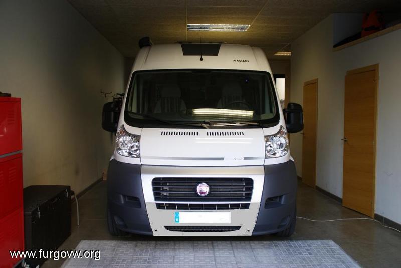

Quiero darle un toque personal a mi ducato, a ver que os parece...
Se que aun así no estará a la altura de la de pronillo ;D, pero está wapa, ¿no?  he pronillo..... ;
hay mas en mi presentación...

Cierto que queda bien, yo ando en busqueda y captura de una rejilla de ducato, como la tuya, para quitarle el anagrama y pintarla de negro satinado, y poner dos vinilos en el techo, como los de Payo.
Saludos, ya veo por tus fotos que tenemos los mismos gustos.

Yo estuve pensando en poner una llave igual,pero cambie de idea un día que despues de una semana helando las piezas de los grifos que van a presión con juntas toricas se habían soltado y me toco desmontar medio wc para solucionarlo(por suerte no había nada reventado). Ahora siempre dejo todo abierto para que se vacíe si baja mucho la temperatura y no haga fugas que te destrocen la furgo.

yo normalmente tengo el deposito vacio y lo de la valvula de seguridad es una idea cojonuda como las calefacciones de casa ,para que no revienten que valen un huevo ,pero y si me voy al monte o a esquiar o a una ciudad fria , me quedo sin agua por narices  .nono ese es el problema .

Pero para eso puedes dejar la calefaccion al minimo para que no baje la temperatura de los 3 grados

El problema es que esa furgoneta no está preparada para el uso que le quieres dar. Le falta que estén los depósitos y las cañerías aisladas del exterior, o con posibilidad de estar mínimamente calefactados ...  :roll:
Como dice Knaus, acaso lo consigas a base de tener la calefa encendida todo el rato, o en camping con un pequeño calefactorcillo eléctrico de aceite ...

Yo tengo pensado aislar los depósitos con espuma (una vez probados y comprobados), que al ir en el exterior van a peligrar también. El de limpias se me había ocurrido recircularle agua del boiler de vez en cuando para que no baje la temperatura (automatizado y con control de temperatura).
