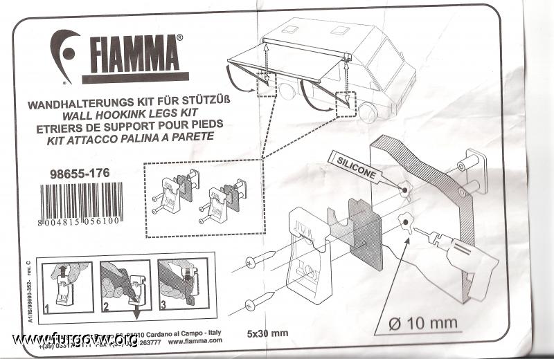

No hay ninguna pieza que va por detrás de la chapa. La goma que viene va entre chapa y soporte y hay que atornillarlos con tornillos roscachapa.... Te deje yo el kit de aluminio o lo tienes de plastico?
RIPI
yo he visto montar el mio y no lleva nada detras
Dortoka
Ya me parecía a mi que no se podría poner nada por atrás, pero como venía en el kit la pieza, pues porsiaca...
Gracias por las contestaciones y sí Michael, el que me dejaste es de aluminio  ;)
Los viajes
Dortoka I y II
gominolon72
Dortoka,creo que a los plasticos que te refieres es para las autocaravanas tipo capuchina y perfiladas,(las de panel y no carroceria) yo tengo las mismas dudas que tu y todavia no he decidido como ponerlos espero el plano ayude
Dortoka
Ahi le has dado, gomi, en ese papel se ve perfectamente la pieza a la que me refería...
Pues nada, a echarle webs y a taladrar la bicha...

Como ya comenté por algún lado hace tiempo, esos soportes sólo valen si tienes el toldo bastante abierto. Yo suelo utilizar el toldo poco abierto cuando llueve para poder estar con la puerta abierta y que no entre agua ...
Una vez, con sólo un metro desenrollado, intentando engancharlo a los soportes, por no dejarlo apoyado en el suelo, me cargué uno de ellos ...  :roll:
Y en realidad tampoco le veo demasiada utilidad a los susodichos soportes ...  .malabares
Dortoka
Esta bien saberlo... La uitilidad la veo en que el perro no tumbe el chiringuito erredandose con las patas del toldo y la correa, por eso lo quiero montar...

Cita de: DortokaEsta bien saberlo... La uitilidad la veo en que el perro no tumbe el chiringuito erredandose con las patas del toldo y la correa, por eso lo quiero montar...
Pues esa sí puede ser una razón a favor ...  ;D
En contra es que es más difícil darse cabezazos con postes verticales que con oblicuos ...  8)
Dortoka
Ya, al final no lo tumbará el chucho, pero a cambio me llevaré yo unos zurriagazos que pá que...
