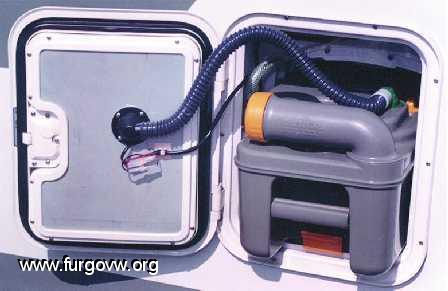

Hola Salgueiro, el sistema sog es una especie de extractor de aire del poty hacia la calle a traves de un filtro de carbon activado, ese es el sistema "caro" creo que sobre 150 euros.
Yo compré el sistema "barato" son unas piezas que se venden para nuestros potys pero que solo dan salida libre a los "aires" del poty, sale sobre 29 euros, yo le voy a montar tambien un ventilador de pc de los de 3cm de diametro que se activará al abrir el agujero del poty asi el ventilador forzará la salida de olores al abrir el poty.

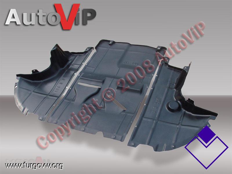

Sobre el cubrecarter, nuestras furgos solo traen en la parte derecha, yo he comprado la parte izquierda y la central, eso si, son todas de plastico, el precio de la central es de 120 euros y la izquierda 39 euros.
Si a algiuien le interesan las referencias me las pedis.

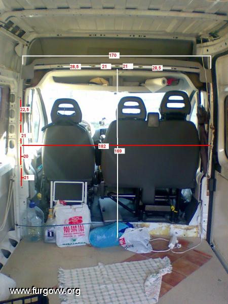

A pesar de que me repita o que no sea aqui donde lo deba poner... Pero como el sitio es el mas especifico... por probar... Necesito el separador de carga del furgon Citroen Jumper 2007... aqui veis las medidas... ¿Teneis alguno por ahi que me querais vender? Gracias.

La pieza izquierda es 1345517080
La pieza central es     1341340080
Hay que pedir tambien las grapas para sujetarlo.
Solo las encontré en plastico.
