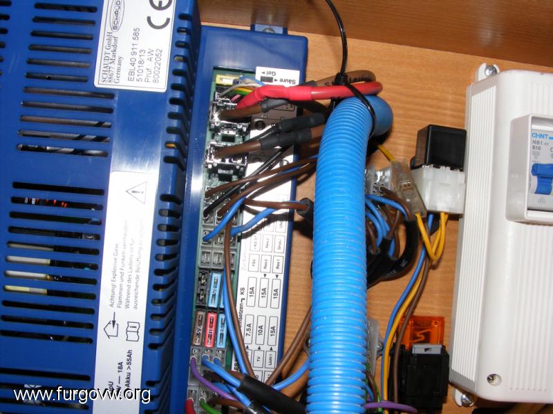

Koño.. tú enchufas la furgo al camping y dentro de la furgo levantas un interruptor como esos de casa del cuadro eléctrico, verdad? eso es el diferencial...
Por debajo de ese diferencial te saldrán cables... son las líneas de 220v que alimentan los enchufes de 220v que llevas así como el Elektroblock para cargar la batería y no sé si esa nevera tuya funciona a 12 y 220v... de ser así también alimentarían la nevera.
En mi caso salen como 4 mangueras de 220v (enchufes, nevera, elektroblock).... cogí y fui soltando los cables para ver que alimentaba cada manguera y cuando localicé los de los enchufes de 220v interiores los dejé fuera puse una bornita y de ahí con un macho schucko lo enchufé al inversor.
El inversor yo lo tengo junto al diferencial por lo que lo tuve relativamente fácil.
En el caso de tu furgo no sé si van juntos: diferencial + batería + elektroblock
En el supuesto de que no estuvieran junto tampoco lo tienes tan complicado.... como el inversor lo tienes que poner pegando a la batería tendrás que echar una manguerita de 3x1,5mm hasta donde tengas el diferencial y ya está.
Qué sucede con este invento? que solamente tienes 220v "fruto" del inversor.... a mi eso me da igual porque nunca me enchufo si no es en la cochera donde guardo la furgo.
Si quisieras que esos enchufes de 220v pudieran usarse estando enchufado tan solo deberás intercalar un relé de 6 contactos o poner un aparatito que tiene waeco que conmuta los 220v. Por ahí tengo un tema creado en el que me explicaron como hacerlo

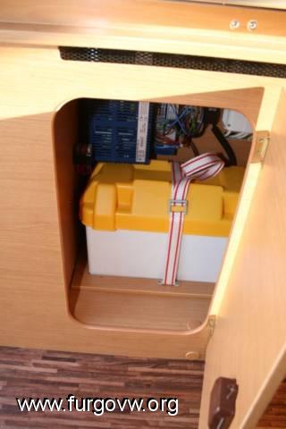

Qué más.... yo tengo el inversor oculto en el hueco ese que te comentaba en el que llevo todo metido.Abrí el inversor (un HR Diemen de 1000w) corté los cables de su propio interruptor y los alargué hasta uno que he puesto con led.. un "interruptor satélite"
Sobre las tomas de 12v "estrechitas"..... más que estrechitas, tomas standard de 12v. Yo tengo desde la california un cablecito macho estrecho - hembra gorda y ya está. Utilizo pocas cosas a 12v pero no me supone ningún trauma andar con el cable ese. Yo no quitaría los 12v
Te pongo un par de fotos.... en las que no se ve nada pero bueno. En ese hueco yo llevo todo el tema eléctrico... lo de color azul es el elektroblock que no hay que tocar para nada... lo blanco con el interruptor azul es el diferencial... por debajo quitando la tapa que tiene salen 4 mangueras de 220v... de las que saqué 2. El inversor lo tengo atornillado al "techo" de ese compartimento y el interruptor por fuera del arcón en el que va toda la movida...
