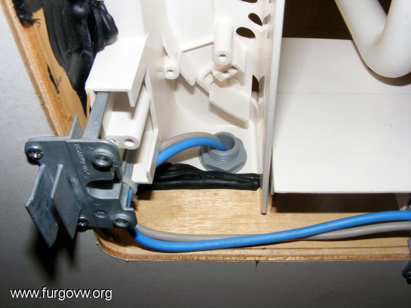

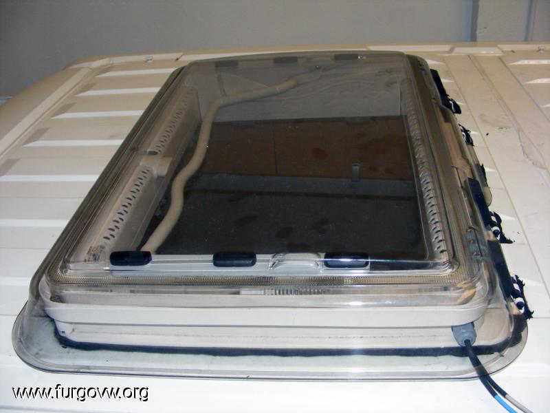

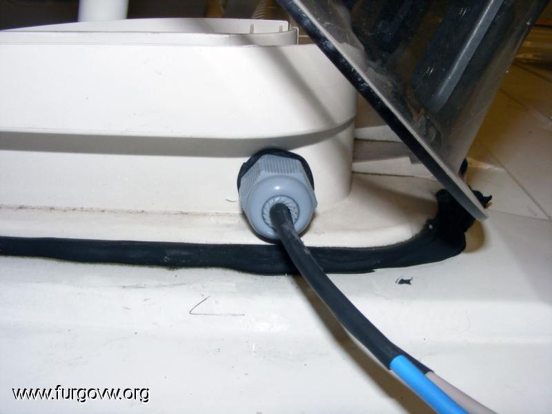

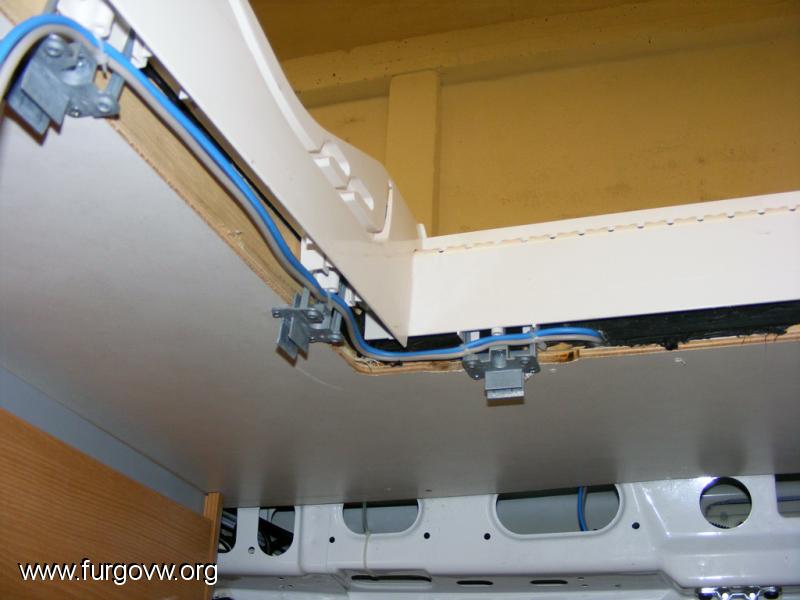

Para pasar cables del techo al interior de la furgo yo opté, tras verle a pronillo, por hacerlo a través de las claraboyas y luego entre el aislamiento y el techo interior llevas los cables a los laterales o dnd mejor os convenga.
A mi lo de taladrar el techo me daba bastante yuyu
Es bastante sencillo y evitas que en el futuro pueda llegar a penetrar el agua
