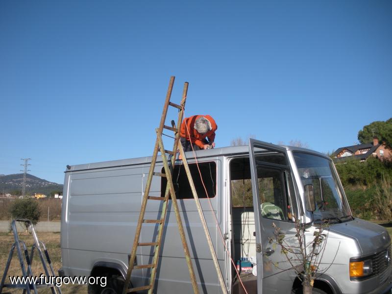

Bueno vamos a empezar con la  MB 609
como todos, ventanas, aislantes, etc.. etc.. pongo fotos por que distraen, pero "el protocolo" es casi el mismo que hay en otras preparaciones..

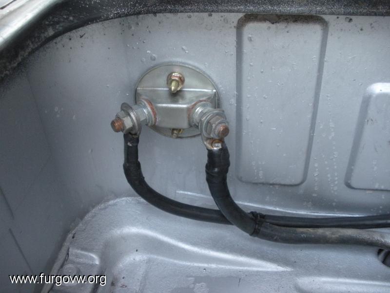

lo primero sacar el panel divisorio de carga y  poner un desconectador de bateria

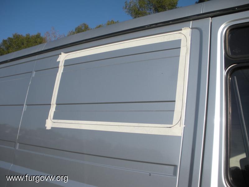

despues empezamos con los averturas para las ventanas.

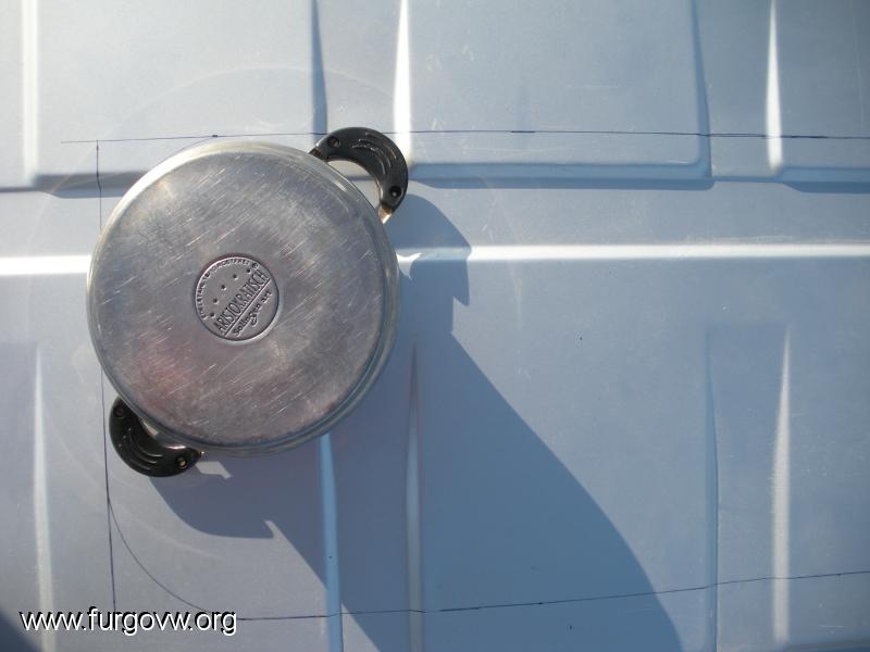

para marcar bien el radio , hay que emplear un poco de imaginacion..
de momento 2 son las ventanas laterales que pondremos

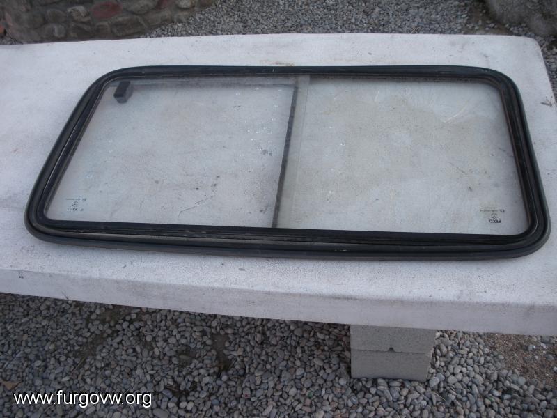

las ventanas sacadas de un desguace, estaban en una furgo pero no pertenecen a ningun modelo concreto, nos interesan por que son correderas.
empezamos por el resìradero del techo, hemos  obtado por techo solar, seguramente si no fuera por la altura , montaria claraboya. pero quiero que no pase de los 2.40 mts cuando este terminada (para el tema de mebarcarla en contenedor....)
como la plancha del techo  tiene muchos "nervios", lo intentare solucionar por la parte interior "acomodando" el marco y en la parte exterior con sifalex
y de momento mas agujeros que un gruyere..
