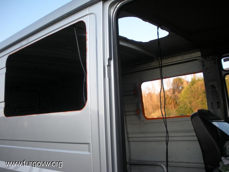

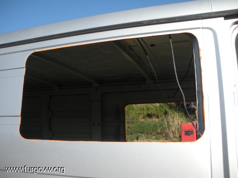

de momento 2 son las ventanas laterales que pondremos
las ventanas sacadas de un desguace, estaban en una furgo pero no pertenecen a ningun modelo concreto, nos interesan por que son correderas.
y de momento mas agujeros que un gruyere..
Mal, muy mal, todo lo que pongas tiene que tener padre y madre, imagina que de viaje se rompe una ventana, da igual de quien sea, marca o color, pero tienes que ser capaz de decirle al seguro que te mande una ventana de tal o cual modelo, o el chino, tibetano, o lo que sea , decir que lo encuentre en un desguace, asi que busca la procedencia con nombre y apellidos, sino, tendreas que recurrir a un cristalero expecializado que te la hagan a medida en viaje (caro y lento).
Para colocar las ventanas con ese tipo de goma, yo me contrui un pequeño artilugio con la barilla de un electrodo, si quieres una foto, te lo pongo, asi seras hasta capaz de ponerlas tu solo, en un minuto, sino se complica mucho.
Al no tener la chapa lateral totalmente plana, las gomas no ajustan a la perfeccion, esto supone que con fuerte lluvias el agua escurre por dento de la goma y en esos plieges pasa hacia adentro,  ademas con los botes, en una ocasion se me reviro un poco una goma he incluso llego a sacarme la ventana, la solucion es muy sencilla, antes de poner el junquillo central, rellena una jeringa con silkaflex negra, la inyectas entre la goma y la chapa, cuando pongas a continuacion el junquillo, saldrá el sobrante, pero como habras tomado la precaucion de poner cinta de carrocero todo alrededor de la ventana no  tendras ningun problema en quitarla.
Mejor tinta las ventanas antes de este paso, puesto que al ser correderas hay que desmontarla (yo no lo hice y ahora tengo un pequeño problema).
Te puedo asegurar que quedan muy fuertes y aunque, algun vandalo te quite ell junquillo, es dificil de sacar la ventana.
sella tambien con silkaflex el final de la goma y el junquillo.

gracias por los consejos clozano,
sobre todo por el tema de hermetizar las ventanas.
si puedes, te agradeceria qoe me  pasases  la foto del artilugio para colocar las ventanas. lo del sika entre la chapa y la goma lo tenia medio contemplado, pero ahora si tu me lo aconsejas , ya esta decidido.
gracias igualmente por lo del tinte antes de colocar..
estoy al 100% de acuerdo con el tema de que los accesorios tienen que ser "originales" en cuanto a su procedencia o referncia clara para obtener recambios, dicho lo cual, te cuento:
entre el espacio de tiempo que transcurre entre montar las ventanas "sin padre", y la necesidad de recambio (si es que se da el caso) existe un tema basicamente economico y practico, estas ya las tengo , cuando necesite el "recambio", ya veremos, eso pasa desde poner otro modelo (mas grande) pasando por el metraquilato, cristal fijo, ventana de roulote, etc. etc.  (lo del seguro ni me lo planteo),
