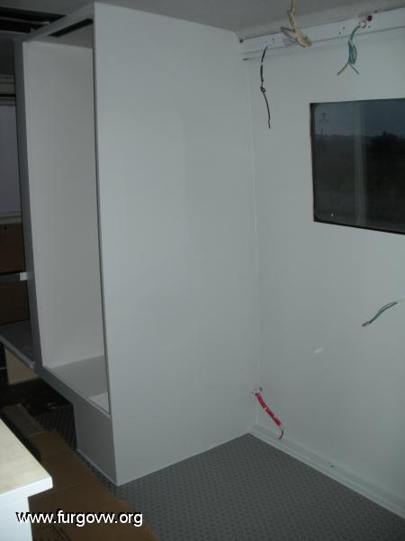

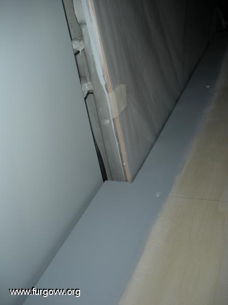

al final pintura, un blanco roto o gris muy claro,  ya veremos la duracion... (asi cambiaremos de colores mas facilmente)
como quedan las paredes del baño

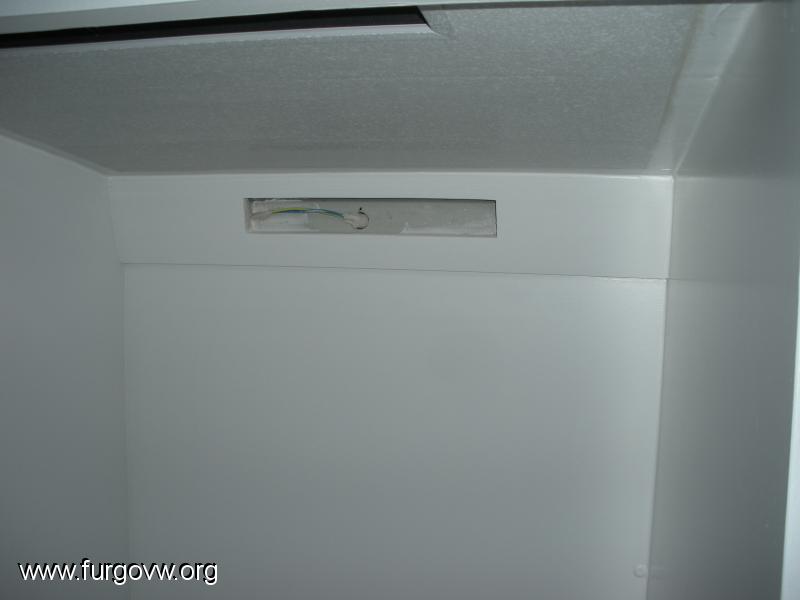

detalle del encaje para el fluorescente westfalia

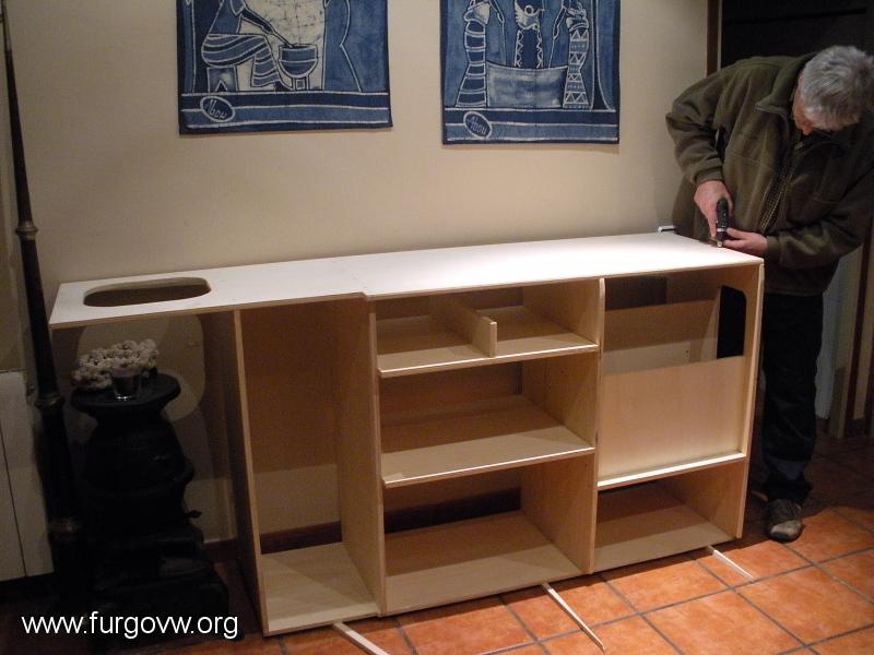

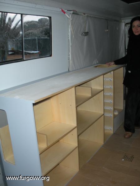

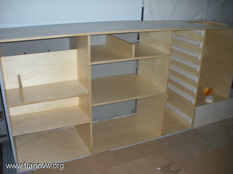

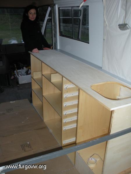

mega mueble cocina/ropero/zapatos/etc.

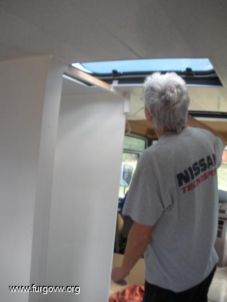

ya "presentado" en la furgo

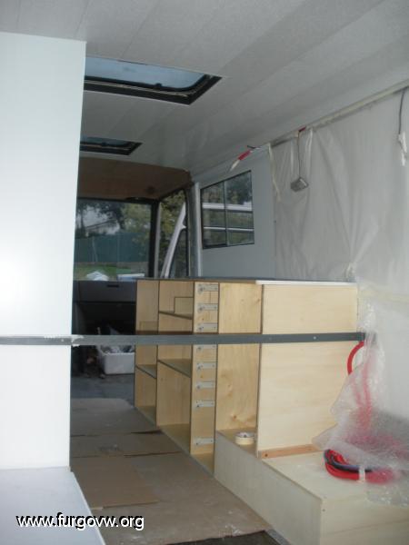

vista desde la parte de la futura cama, adaptandonos al paso de rueda.
aprovechando lo maximo posible el espacio y ademas sirve para que el mueble quede mas sujeto.

Impresionante, viendo estos resultados tengo un mono terrible de que me entreguen a furgo yaaaa para empezar las reformas!
La cabina de lavabo/ducha, la has forrado con algo o directamente la madera pintada?
Salut!
ralf
Febrero 16, 2010, 00:04:22 am #208 Ultima modificación: Febrero 18, 2010, 23:23:46 pm por ralf
el baño ducha , 3 capas de selladora sintetica y 2 de pintura sintetica.  si en los barcos aguanta,  pues para ducharme tendria que sobrar......

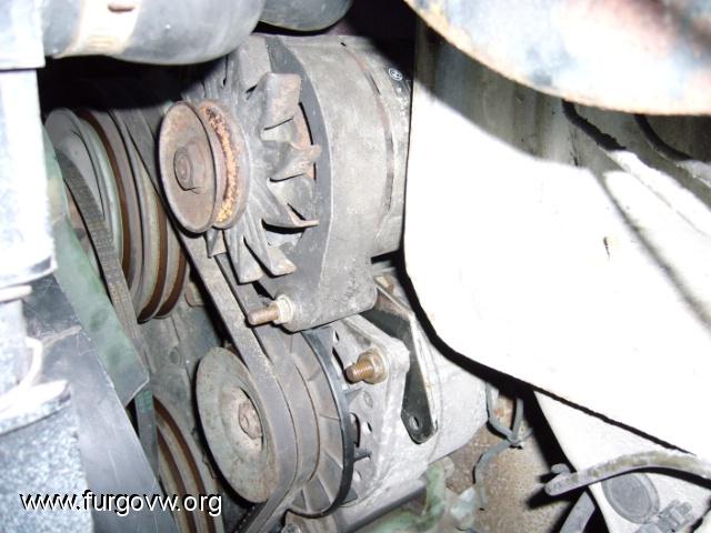

Hoy vamos a por la mecanica "negra",

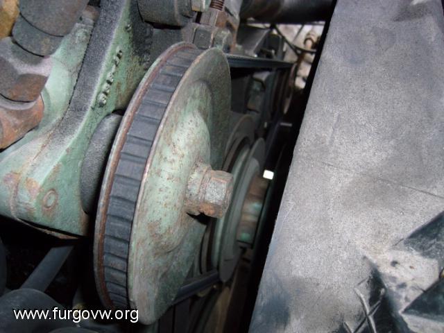

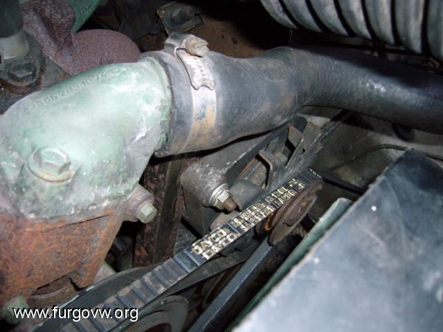

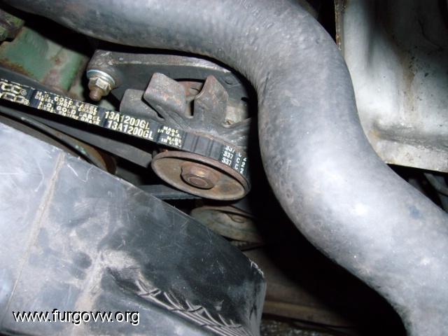

me repito, como esta furgo trabaja toda a 24 V,  voy a montarle un segundo alternador de 12 V con su instalacion y bateria independiente,  para todo el tema del habitaculo.(nevera, calefaccion, luces. bomba de agua, etc,)
(para la instalacion , he seguido la experiencia en un foro frances)
va instalado encima del alternador original, como se ve en la foto (el sistema de fijacion viene condicionado por el alineamiento de las poleas )
la traccion la saco de la correa de la direccion asistida
la correa queda perfectamente alineada
para el "segundo" punto de soporte usare un angulo  haciendo mas rigido el conjunto y evitar que la vibraciones generen algun problema con alguno de los soportes...
aunque usare el tensor de la bomba de direccion, falta mecanizar un "traupolis" o regata,  en el soporte  angulado para ayudar al tensado de la correa.
