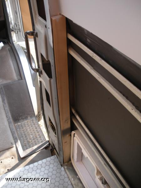

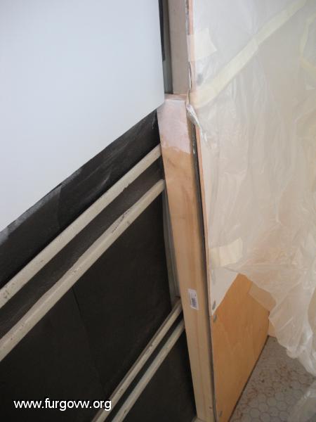

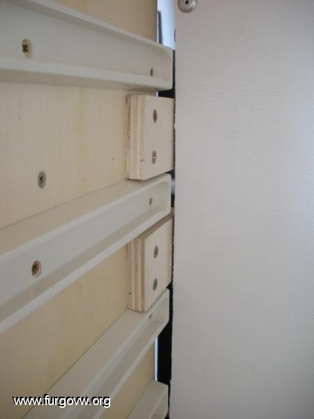

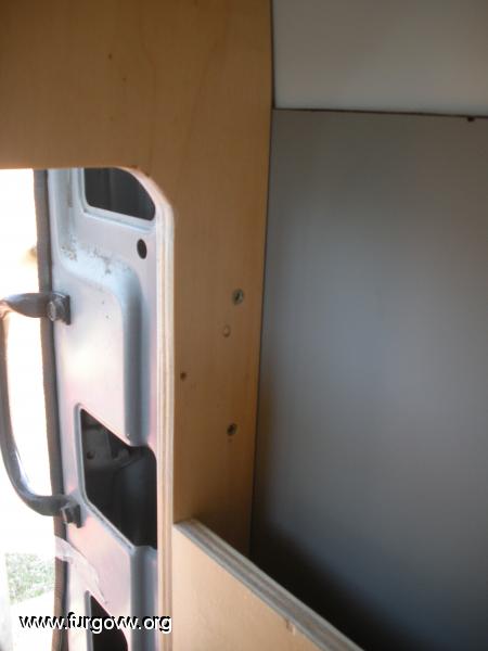

bueno, para los que me habéis pedido como he fijado los muebles....
aprovechando los refuerzos de la carrocería he fijado unas maderas que despues serviran para atornillar los muebles
una vez "encajado" el mueble
atornillo desde el interior

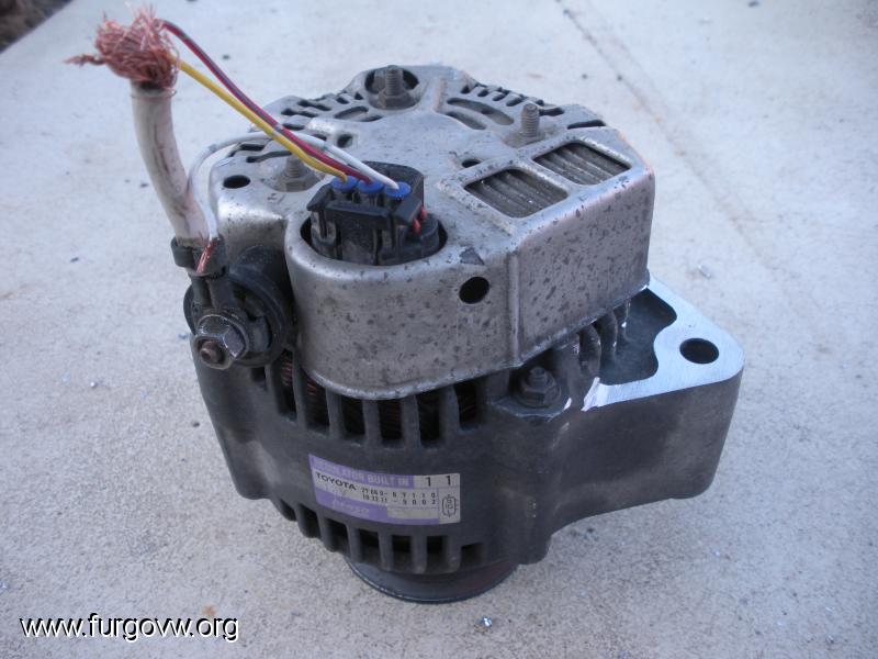

tema alternador, como funciona perfectamente , ya lo estoy "evolucionando"...
he cambiado el anterior de WV golf  y 65 AH,   por este que es de un toyota land cruiser de 90 AH, además de que podre tener recambios en todo el mundo, es mas pequeño físicamente , el anterior  quedaba muy cerca del colector de escape ...
(como es una adaptacion, siempre hay que usar un poco la lima....)

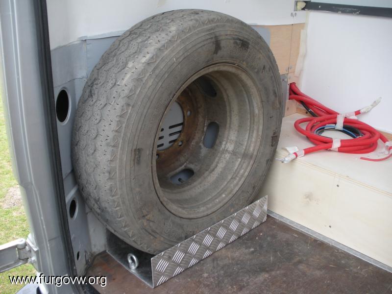

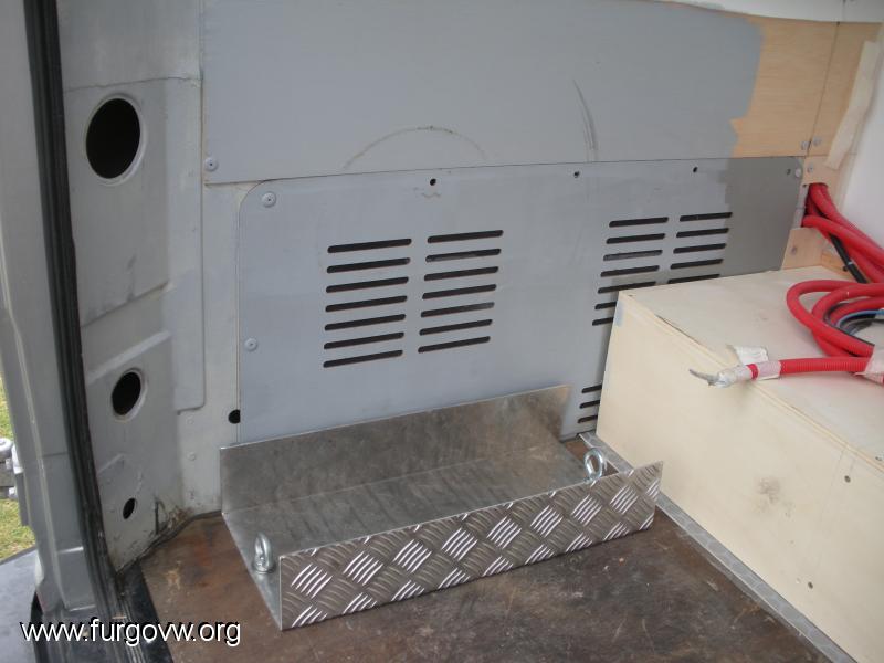

ralf
poco a poco,

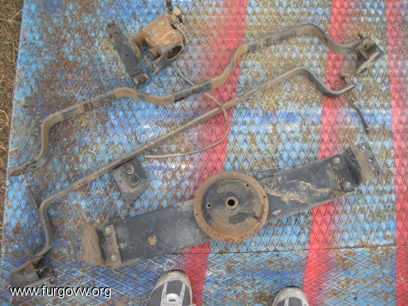

la rueda de remabio cambia de ubicacion, necesito la parte inferior de la furgo para los depositos de agua y gas-oil, ademas el soporte original de la rueda es muy pesado...y aparatoso.
De momento la instalare dentro del "garaje", el soporte es muy ligero y suficientemente fuerte para sujetar la rueda...
(esta reforzado por la parte inferior)
con la rueda presentada, solo falta la cincha con trinquete para que quede sujeta..

sólo me ha sorprendido las guías de caída que has elegido para los cajones, por experiencia te digo que los herrajes de mobiliario no son muy adequados para estos fines, ya sean guías o bisagras de codo.Aunque un poco más caras yo hubiera optado por las de extracción por cojinetes, pero es solo un comentario.
me rifiero a esta foto:
saludos y muchos ánimos, y ya sabes que si te hacen falta un par de manos para lo que sea aquí me tienes, súper dispuesto! ;)
