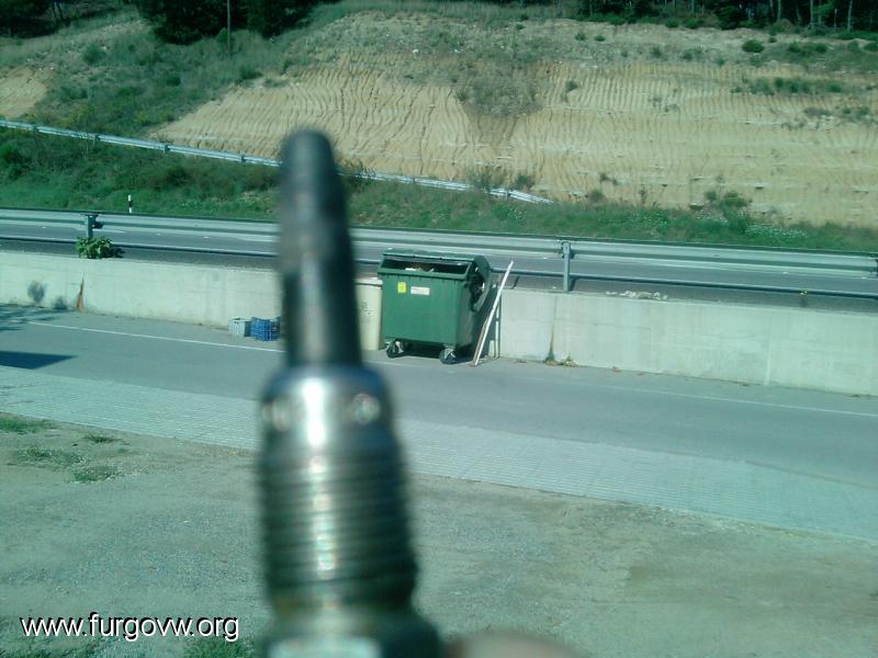

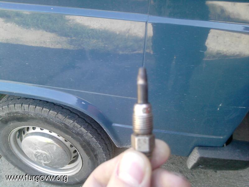

Por otro lado, precisamente este finde en mi zona ha entrado el invierno sin avisar. Me está costando arrancar en frío un buen rato, así que me decidí a desmontar calentadores, aunque sólo desmonté uno, porque al ver su estado ya tengo diagnóstico de los humos en frio. Comprobándolo con el tester, no está comunicado. Pero con el calentador desmontado le conecto corriente y no se pone  al rojo, ni por asomo, ni se inmuta. Está como comido. He mirado todo el historial de facturas de mecanico que me pasó el anterior propietario y hace como 30.000km que se canviaron por ultima vez.
El estado creo que es lamentable, aquí unas fotos muy malas con el movil.

Esta semana le montaré los calentadores menos, en mi zona este finde hemos bajado la temperatura como 7 grados, y se ha notado mucho por la mañana, yo creo que lo que pasaba es que me he pasado el verano arrancando bien pero con humo al arranque por los calentadores. Al entrar el frio y estar el gasoil "helado" y sólo con que un cilindro no prenda como los demás..... pues humareda.
