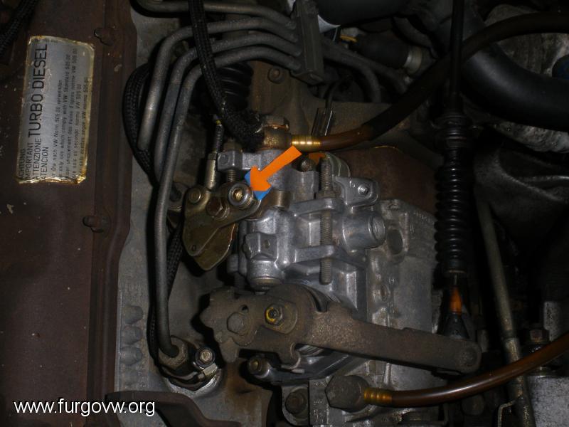

hola  a  todos  de  nuevo¡¡¡mi  pregunta  seria  la  de  donde  puedo  encontrar  una  bomba  de  gasoil  con  turbo  para  una  1.6 td,aunque  este  estropeada  solo  me  hace   falta  un tornillo, no  es  un tornillo  exactamente  sino  que  es  un  eje  que  biene  de  dentro  de  la  bomba  y  termina  fuera  con  la  punta  roscada  y  en  esa punta  es   donde  se  trinca  el  cable, este  hace  de  eje, y  segun  entra  el  turbo  da  mas  o  menos  paso  de  gasoil(el  que  tiene  la  mia  rompio y  solo  esta  trincado  por  dos  hilos  de rosca y  no  me  inspira  confianza y me da  que  cualquier  dia  se  suelta  y  si  se  suelta  sale  por  ay el  gasoil,imaginate  la  que se   puede liar)

hola..a ver...pon una foto del tornillo, por que no te entiendo..que yo lo tengo y te lo mando

perdona  compañero  pero  me  he  hecho  un  lio  con  lo  de  subir  una  foto pero  lo  consegui hay  te  va :) es  el  que  esta  en  donde  la  flechita  naranja,le  tuve  que  dar  la  vuelta   a  la  tuerca  por  que  sino   no  podia  roscarlo,y  el  tornillo eje es  donde  enrrosca  esa  turca  que  si  la  quitas  hay  una especie  de  torica  plana ,y  por  lo  que  me  an  dicho  la  funcion  de  ese  tornillo  eje  es  la  de  dejar  mas  paso  o  menos  segun  entra  el  turbo

hola kyyuke,,por el tornillo..( eje)  no hay problema pero para cambiarlo ...hay que abrir la bomba...ers consciente de eso?'
kyyuke
si ,ya  me  habia  dado  cuenta  de  eso,pero   espero  que  no  me  lie  mucho,yo  me  atrevo  a  hacerlo,pienso  que   con  quitar  los   cuatro  tornillos que  tiene  en  la  parte   superior  ya   puedo  acceder  al  dicho  tornillo  eje,y  habria  que  soltar   el  cable  del  turbo  y  el  cable  del  acelerador,creo  que  voy  bien,y con  eso  desmontado  ya  podria  sustituir  el  tornillo,tu  as  cambiado  alguna  vez  ese  tornillo eje???

si,y he desmontado mas bombas de las que te puedes imaginar, y creeme, eso no lo puedes hacer tu,,tienes que sacar la bomba y llavarla a un experto a un bombero o a alguien que sepa

bfffff  veo  que  no  es  tan  facil  como  me  imaginaba,entonces  se  la  llevare  a  un  bombero  que  conoce  el  chico  del  taller  donde  la  llevo,agradeceria  mucho  ese  tornillo  eje  gabifly,no  se  como  podriamos  hacer  tu  me  diras???

en  verdad si que  no  tengo  prisa  y si  me  lo  pudieses mandar  te  estaria  muy  agradecido,y  te  recompensaria  con  lo  que  me  dijeses,pero  estuve  hablando  con  otro  profesional del  sector  y  dice  que  no  hace   falta  abrir  la  bomba  aunque  cuando  desmonte  el  cable  del   turbo  ese  tornillo  eje  no  sale  hacia  arriva  ni  de  broma,por  eso  creo que  esta equivocado o  es  que  no  fui  capaz  yo  de  quitarlo ??? ??? ???
