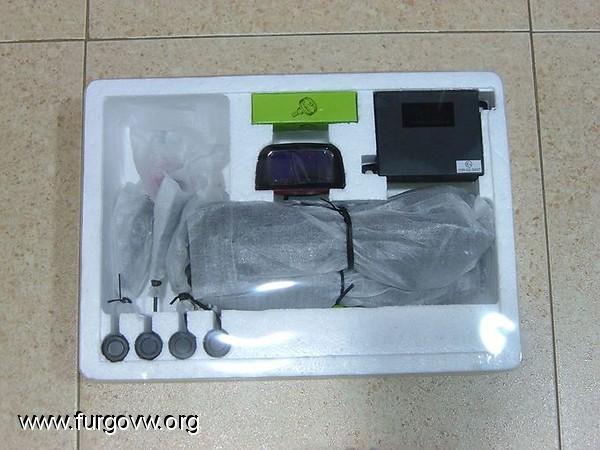

He aquí el parato:
Y, por dentro:

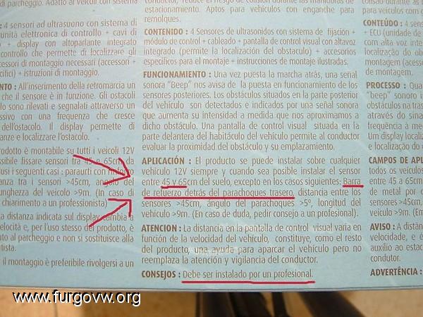

Cuando lo tuve entre la manos, las especificaciones del fabricante me dieron un cierto mal rollo: aunque el cacharro está desarrollado pensando en vehículos grandes, expresamente las instrucciones dicen:
1- que NO se debe instalar en vehículos que tengan una viga metálica de refuerzo en el parachoques (y tal es el caso de las Trafic/Vivaro/Primastar... y el de las Volkswagen, Mercedes... y que yo sepa todos los vehículos que tienen un cierto tamaño)... y

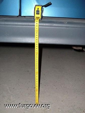

2- que se tienen que instalar a una cierta altura del suelo (entre 45 y 65 cms. del suelo), resultando que el parachoques de la Trafic está a sólo 37 cms. del suelo, es decir, casi 10 cms. por debajo de la especificación del fabricante.
Total, que mi instalación sólo cumple UNA de las especificaciones del fabricante: el vehículo rula a 12v. Todo lo demás está fuera de norma (y, a pesar de todo, FUNCIONA correctamente)... así que supongo que los de Valeo se curan en salud y si luego el parato no funciona siempre pueden decir que no has cumplido son sus especificaciones técnicas.
Allá van las especificaciones...
... y la altura del parachoques del lado oscuro:

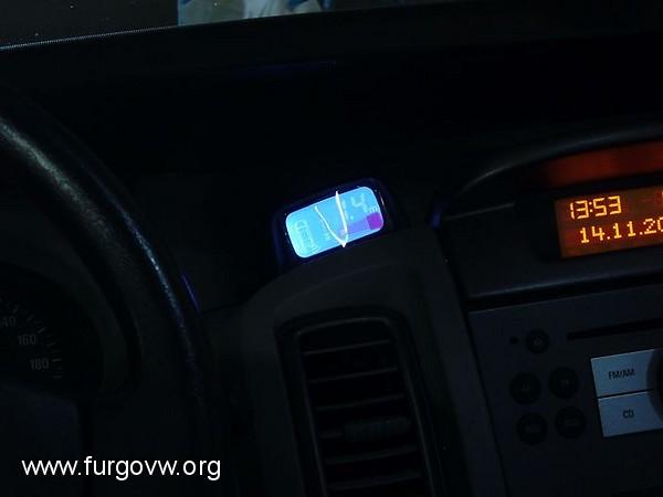

Lo primero que hice fue instalar la pantallita. Es un cable de varios metros de longitud en uno de cuyos extremos hay un terminal (que hay que conectar a la centralita de los sensores) y en el otro una pantalla que debe ir colocada en el salpicadero, a la vista del conductor, puesto que es la que señala la distancia y ubicación de los obstáculos. Yo la coloqué justo junto a la radio, pero para gustos los colores. La centralita de los sensores va en la parte de atrás de la furgo, así que hay que pasar el cable desde la pantalla hasta atrás. Yo lo hice por el techo... pero de nuevo cada cual por donde le venga bien (no hay mucha opción: o suelo, o techo o inalámbricos). De este proceso no tengo fotos, pero básicamente consiste en ir aflojando o soltando molduras de plástico e introducir el cable hasta llegar a la parte trasera de la furgo.

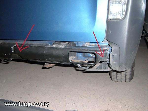

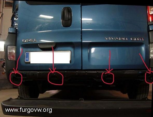

Lo siguiente es desmontar el parachoques. Son tres tornillos (justo donde cierra el portón o las puertas batientes traseras) cuatro grapas (metiendo la cabeza debajo de la furgo se ven, se sueltan y el parachoques queda libre. Una vez soltado el parachoques os encontraréis con la sorpresa de que la viga de refuezo viene de serie con unos alojamientos pensados en los sensores que vais a instalar (puesto que el tope de gama de las Trafic/Vivaro/Primastar viene con sensores instalados, supongo que los fabricantes dejan los alojamientos hechos en todas y si luego instalan sensores bien y, si no, pues bien también).
He aquí la viga y los alojamientos en cuestión.
Con más luz:

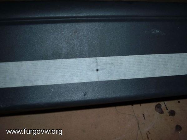

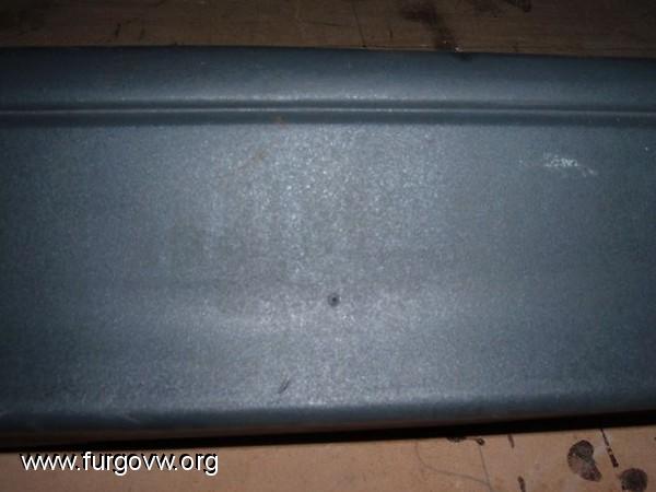

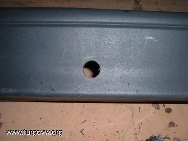

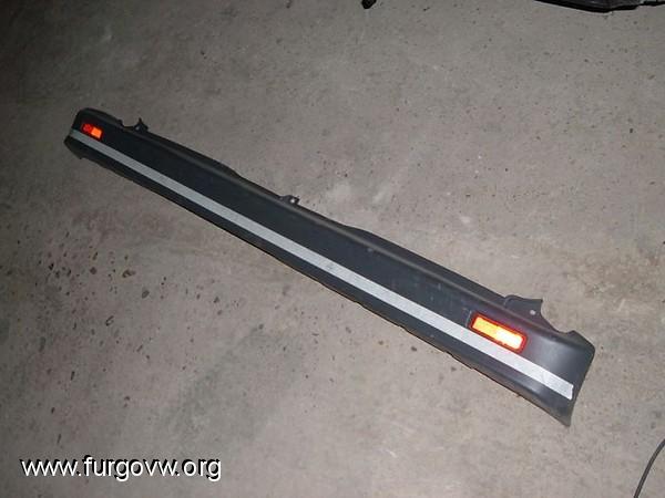

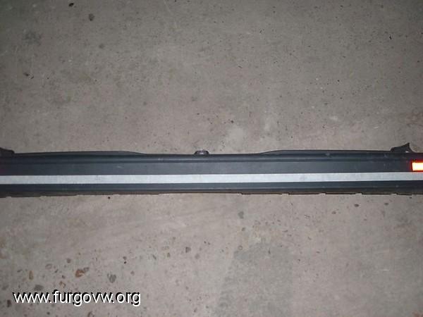

Así que yo pegué una tira de cinta de carrocero en el parachoques, medí la distancia a la que están los alojamientos de la viga, trasladé la medida al parachoques y voilà!: preparado para hacer agujeros:

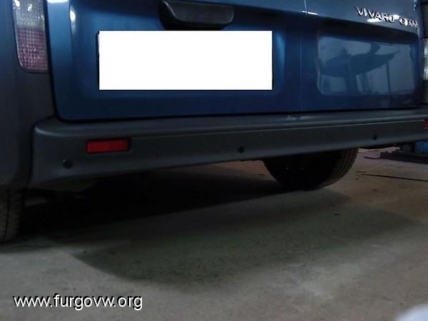

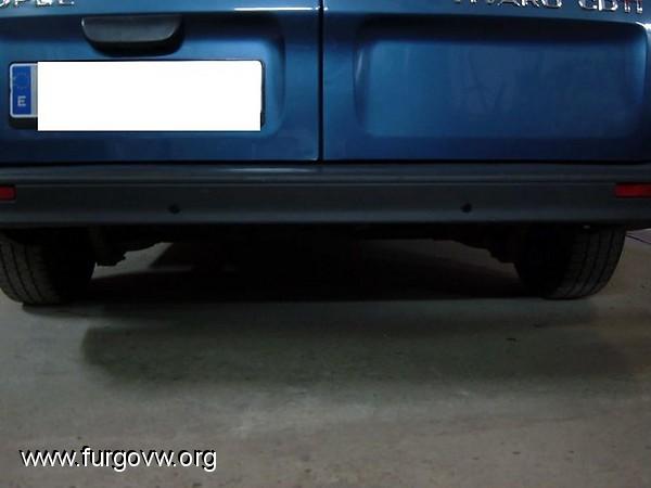

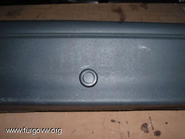

Para agujerear el parachoques, primero marqué con un punzón una muesca (para que no resbale la broca cuando comience a girar) y después ¡agujero!, sin miedo y con taladro (el kit viene ya con la broca adecuada, así que sólo hay que poner el taladro). Cuando ya se tiene el agujero, poner el sensor (ajusta perfectamente) y terminado el asunto:
Volver a montar el parachoques, asegurar todos los cables con abrazaderas y grapas. De nuevo os encontraréis con la agradable sorpresa de que la furgo tiene preinstalación de sensores, de modo que las grapas que van detrás de la viga y que llevan un cable (la luz de marcha atrás del lado derecho de la furgo) son para DOS cables, aunque sólo tengan instalado UNO, así que podéis perfectamente utilizar el hueco para el cable de los sensores. Y terminado:
Si la instalación es correcta, la pantallita sólo se enciende cuando se engrana la marcha atrás y básicamente señala a que distancia se encuentran los obstáculos y si están por el lado derecho o el izquierdo, uniendo a la información un pitido intermitente que se hace más o menos espaciado en función de la distancia.

 Yo también puse un kit de estos a diferencia que el que yo compre es inalámbrico, me explico, de la centralita donde conectas cada sensor al display no va ningún cable, te ahorras  ese cristo de meter cables hasta adelante y el riesgo de que quizás no te lleguen al salpicadero ya que estos kits  están pensados para turismos y a veces te la juegas un poco con un vehículo mas grande, otra cosa es que no es necesaria desmontar el parachoques como hiciste, ya que cuando hacer los  agujeros atrás para los sensores los haces marcando y atravesando  parachoques de plástico y a su vez el  refuerzo metálico de atrás y por debajo pasas los  cables y tienes para  esconderlos y amarrarlos sin problemas, la  centralita la escondes donde el ventilador de la calefacción trasera  si lo tienes y queda  perfecto, sin mas, buen brico socio.
