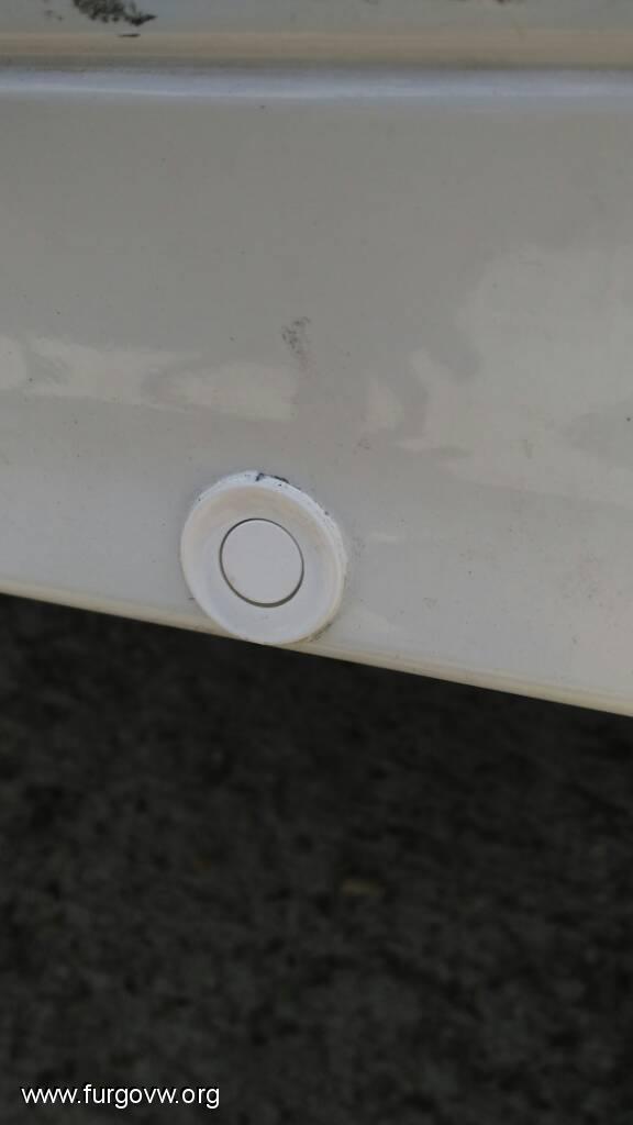

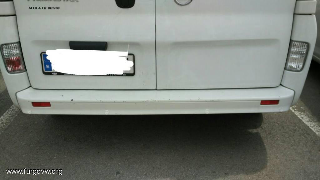

Yo lo hice este domingo pasado, desmontando todo el parachoques, guiando todo el cableado bien, con bridas hacia el panel lateral trasero derecho.
Unas 3 horas de trabajo al final(si, soy muy lento)
He comprado el de la marca Kmoon por amazon por 13,99€ disponible en varios colores. Es el aparato típico genérico que lo podéis encontrar en varias webs con precios y marcas diferentes.
Hay van un par de fotos.
