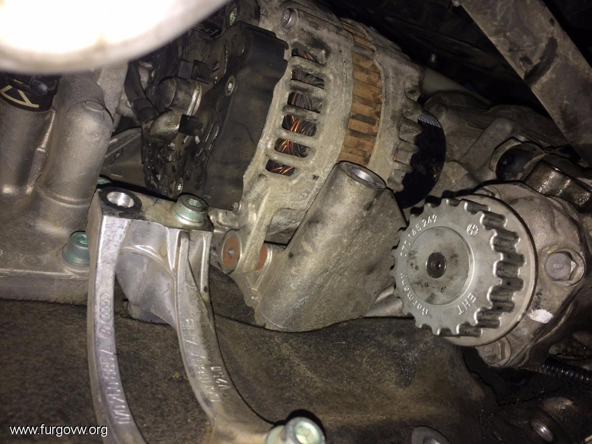

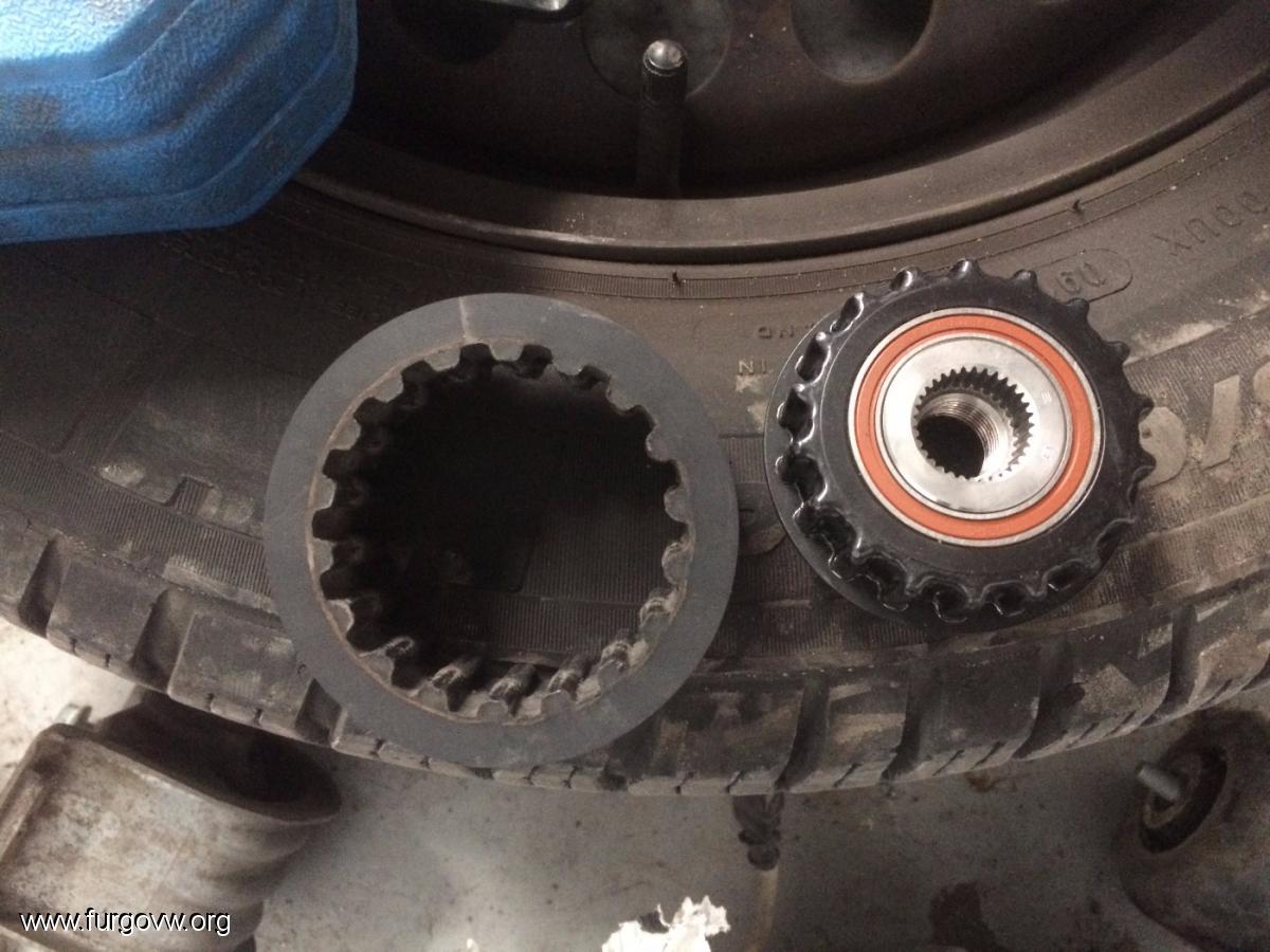

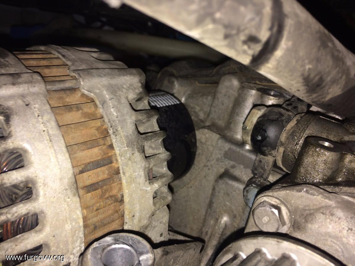

Os dejos unas fotos del cambio, la del alternador se las trae!!
Eso negro que se ve es la del alternador:
Con más detalle:
y esta es la del AA desmontada:

ta
road-runner
Cita de: ta en Enero 19, 2017, 14:57:18 pm
Se la ve perfecta  ???
Así es pero no me la quería jugar, la verdad es que hubiera aguantado otros 150000 kms pero ...
We are always in nowhere, now here.
vacvw
¿Para acceder a la del alternador por donde lo has hecho? ¿Que has tenido que quitar?
road-runner
Lo he hecho en mi taller de confianza y desplazaron el morro hacia adelante para poder acceder a él.
Paul Freeman
Cita de: road-runner en Enero 20, 2017, 14:02:36 pm
La famosa posicion de servicio, que por mucho que miro en los manuales no termino de entender cómo se hace. A parte que hacen falta los útiles y valen una pasta.
road-runner
Pues yo si la vi es esa posición, tenía desplazado el morro hacía adelante suspendido de unas barras que pasaban por el hueco de los antinieblas que previamente habían desmontado. Lástima de foto.
