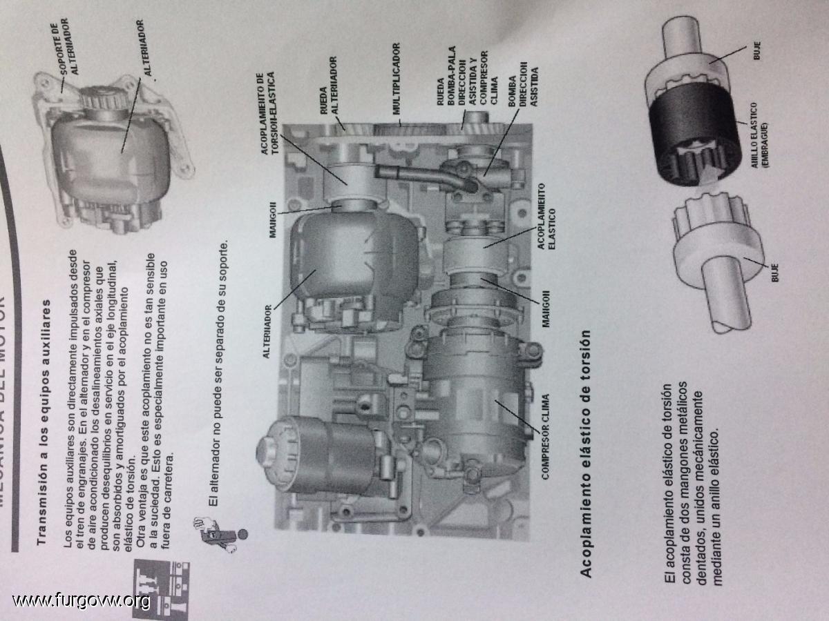

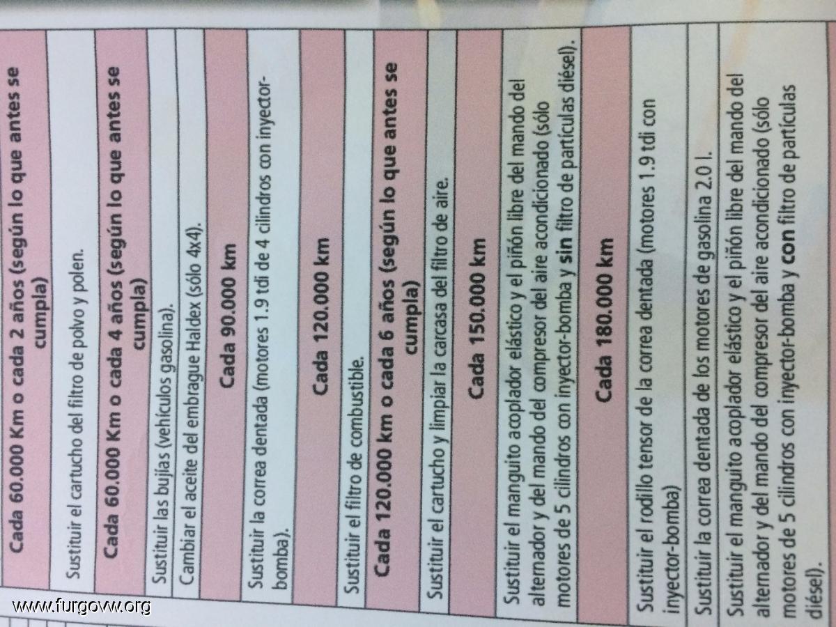

Aquí están bien descritos:
Cambio a los 150-180 mil segun version 2.5 TDI
We are always in nowhere, now here.
ta
Que difrencia hay entre el aclopador de goma que pone cambiar en un modelo a los 150 mil y la otra a los 180 mil  ??? Se supone que son el mismo motor pero uno sin filtro y el otro con él .
road-runner
Yo tampoco lo entiendo pero eso es lo que dice, cosas de la vw ;D. Yo tengo ya casi 150000 y voy a cambiarlo, mejor en casa que a 3000 kms.
