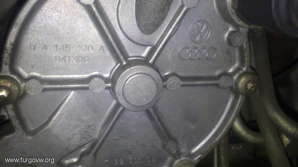

Também já substitui o depressor no meu, por um comprado no E-Bay por cerca de 115€ http://www.ebay.de/itm/ws/eBayISAPI.dll?ViewItem&item=170919149854&ssPageName=ADME:L:OU:US:3160 a Car-Park 24DE
Atenção com as datas pois o meu furgo, sendo de 12/94, ainda usava o primeiro depressor, Vakuumpumpe Unterdruckpumpe vgl. 075145100 NEU/OVP (assim como a cabeça de motor que fissura).
Uma coisa é a data de fabrico, outra é a data de matrícula.
O meu furgo é Carthago Malibu e deve ter passado diversos meses na fábrica do carrossador até ser finalmente matriculado.
Por outro lado o VIN, também não obedece à codificação que aparece na literatura mais habitual.
Eu enviei os datos  (nº VIN) ao fornecedor (de E-Bay) e ele indicou-me o depressor indicado.
Tive algum medo, mas, no final, estava certo :)

Según el fabricante son todos estos:
075 145 100 (VW,OE)
075 145 101 (VW,OE)
075 145 101 A (VW,OE)
100 533 0000 (MEYLE)
7.22300.62.0 (PIERBURG)
Mi furgo es una T4 del 91 y el numero de pieza es 075 145 101 A que es el corto, ya me llegó el depresor pero aún no le he cambiado, ya os contaré!
