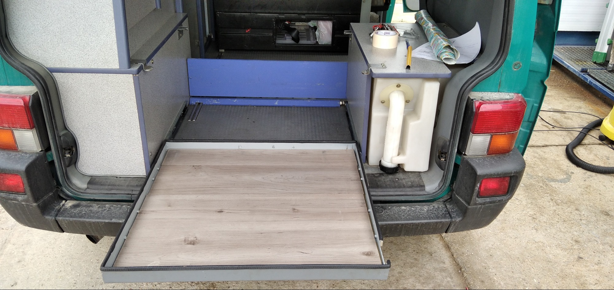

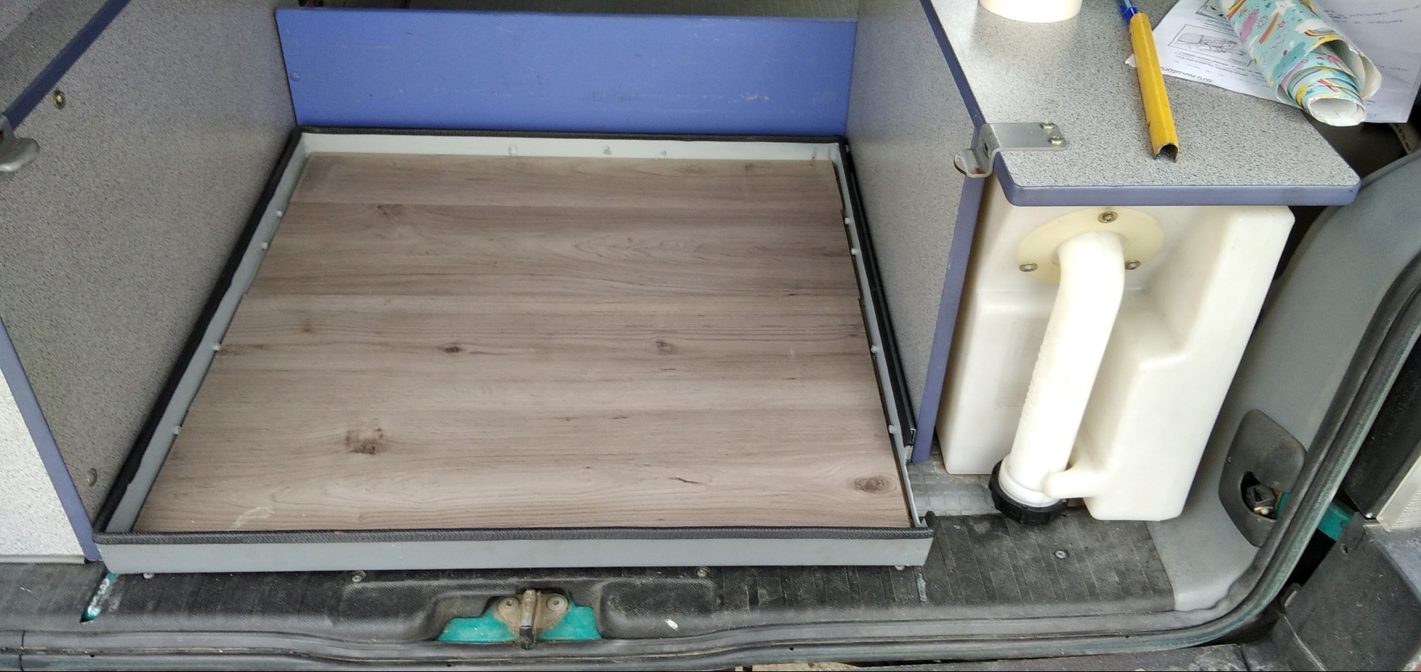

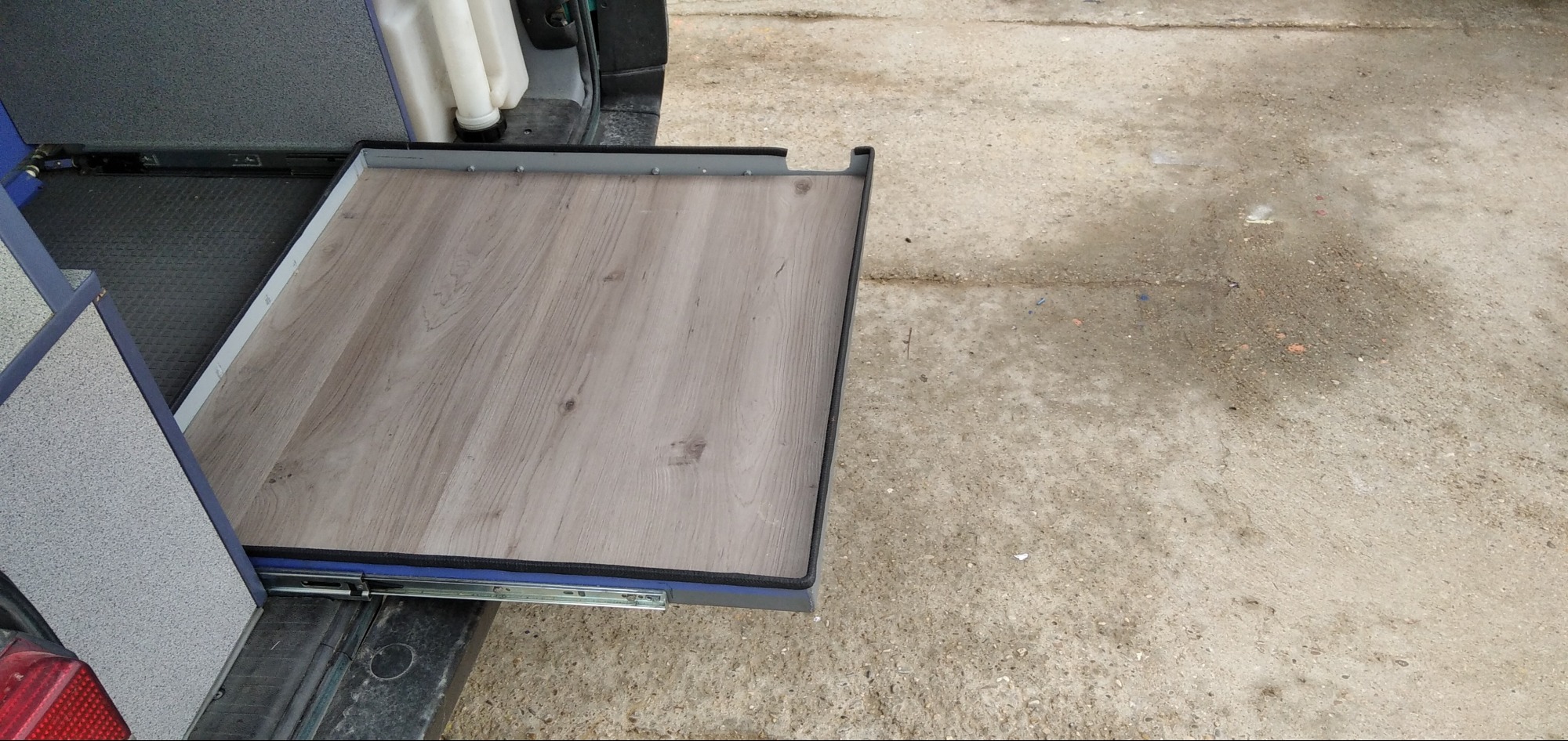

Hola,aqui unas fotos del mio para la vwt4 california.
Muy muy sencillo,pero una mejora importante.no pongo el proceso de como lo hice por que por aqui hay mogollon de fotos,pero solde para el marco angular de 4cm y para la base coloque unas tablas de suelo laminado que me habian sobrado ,las guias creo recordar que eran de 40 kilos del leroy merlin y ya llevan su cierre cuando llegas al fondo,para matar el canto vivo del angular coloque un cubre cantos negro y este es el resultado.
