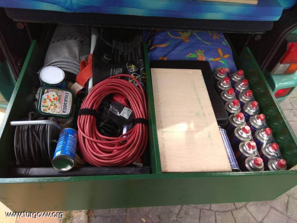

Bueno...pues después de leer el hilo del derecho y de revés, e intentar aprender algo en cada página....creo que ya tengo la idea del extraíble del maletero en la cabeza....Ya he podido ver cómo se colocan las guías, qué medida y peso a aguantar, un par de modalidades de cajón que me convencen ( me falta organizar en mi cabeza cómo distribuir los espacios antes de cagarla).
Me gusta mucho la idea de los cajones por la parte de delante, aunque la mía es del 97 y lleva una pieza entera...con lo que no sé cómo quedara.
Así que espero que para antes de finales de julio, que me voy a Eurodisney con mis hijas, lo tenga montado. Prometo hacer fotos y ponerlas .fotografo .fotografo .fotografo
También me he hecho con un remolquillo para el viaje, aunque el tuneo de este será para más adelante, ahora meteré todo lo que me pueda estorbar a la hora de hacer las camas a la noche durante la ruta.
Un saludo a tod@s y espero no morir en el intento...

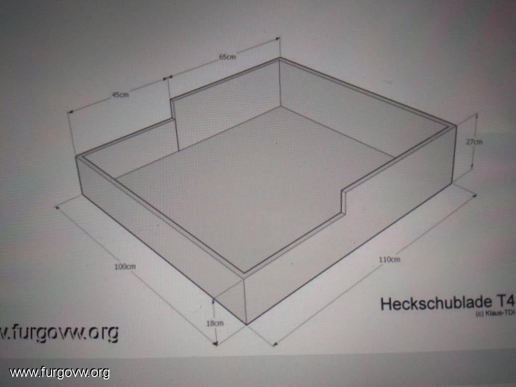

Mañana compro tablón de contrachapado de 15 para cajón en AKI a 65€ unos 3m²...
Aprovecharé las medidas que habéis colgado....pero aún no tengo las guías...debería esperar a tenerlas colocadas para cortar????
He visto que esas medidas son de la T4 multivan( como la mía) por lo que  no debería tener problema

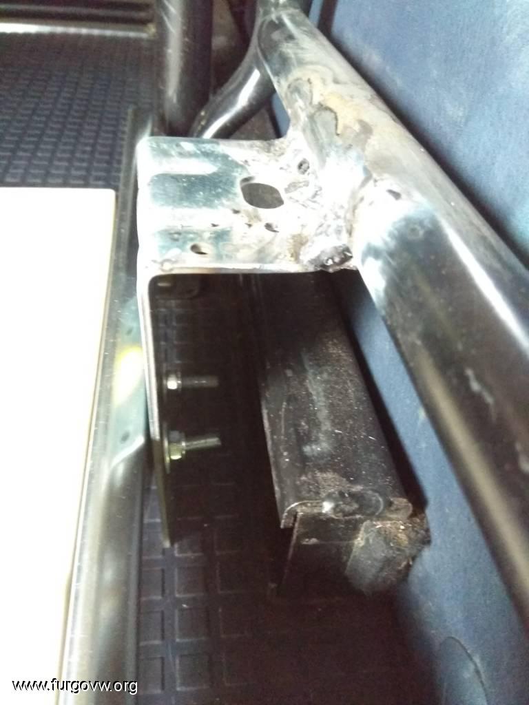

REMBRANDT

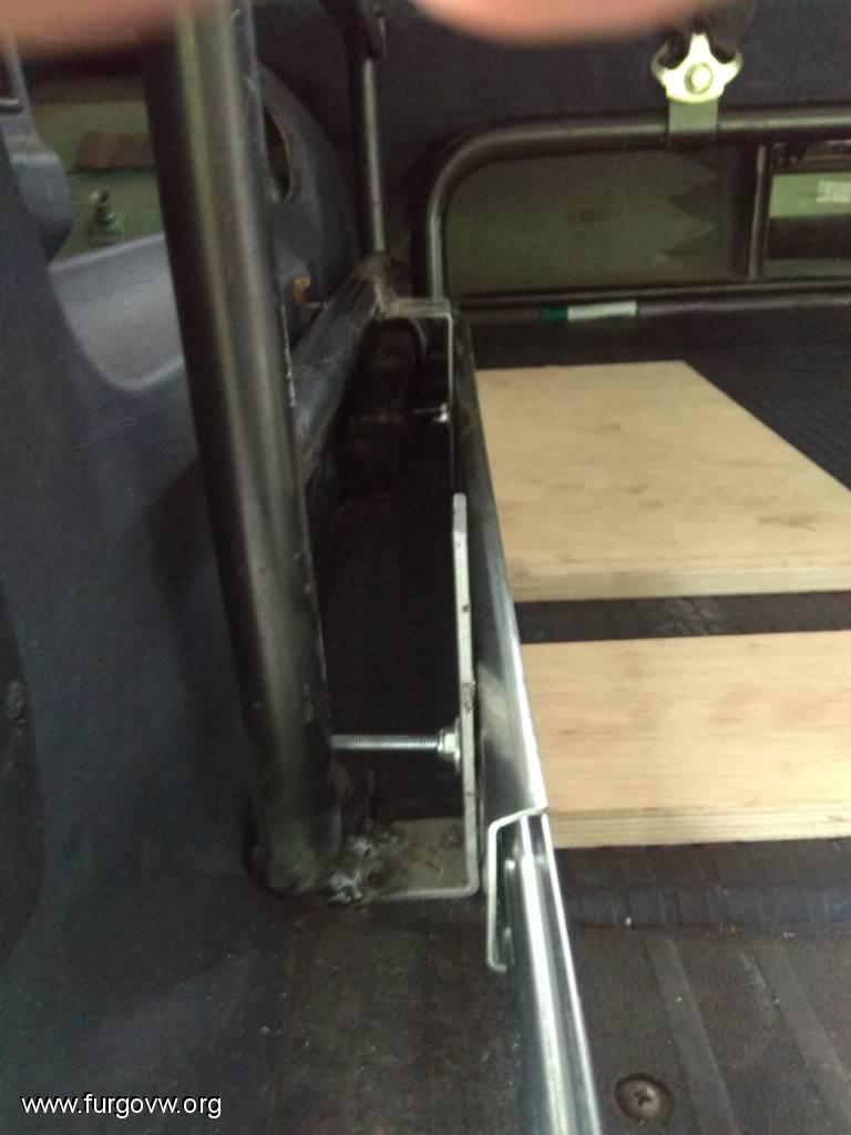

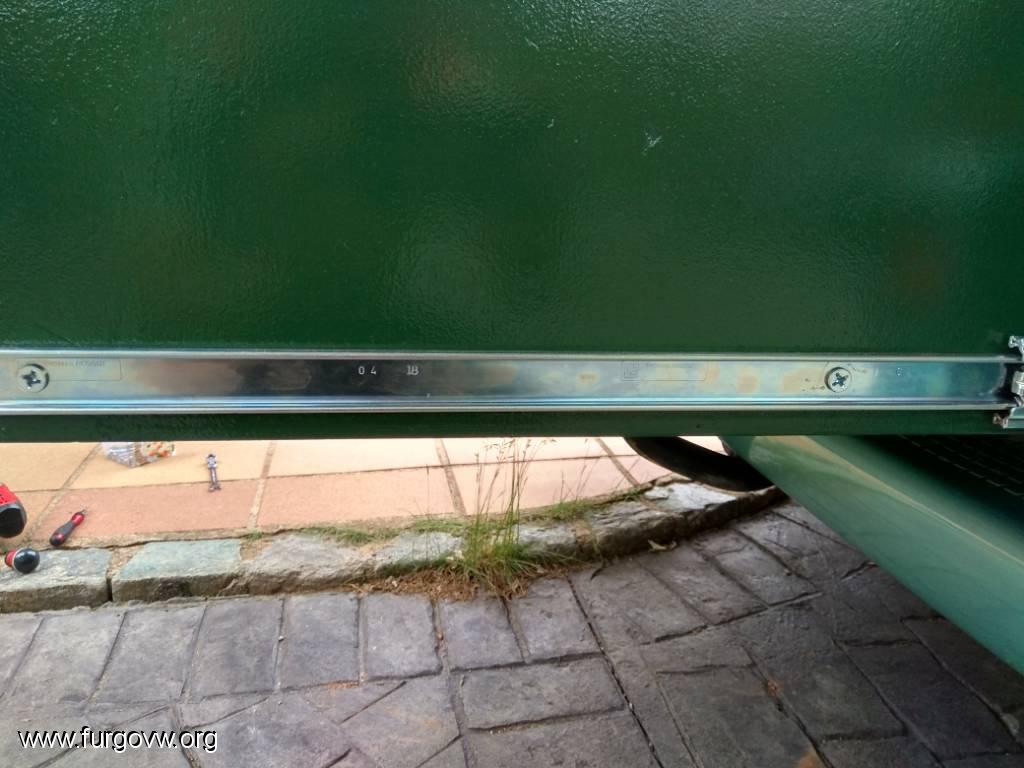

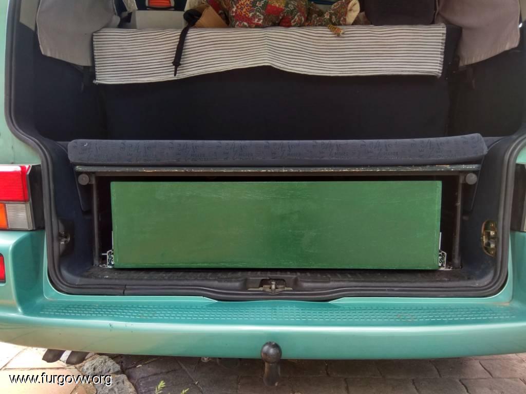

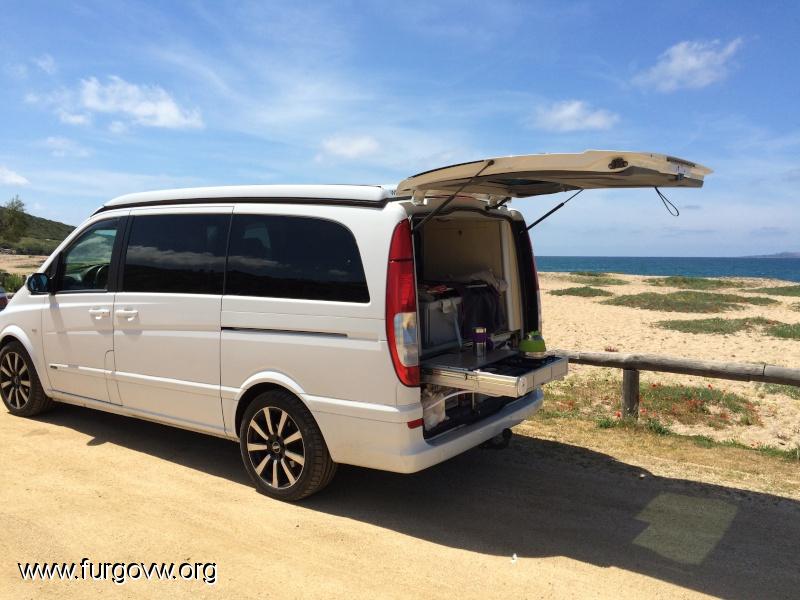

Bueno...pues montado está...Vaya dolor de cabeza las guías!!!!.
Las medidas del plano van bien, excepto que la parte lateral de 18 cm yo la haría de 17 cm, porque pasa muy justito.
He pasado una mano de sellante blanco, y queda a la espera de pintar de verde, como la furgo.
Otra cosa que no he visto en los maleteros colgados, y que me he dado cuenta es importante...es cómo va collado el cajón a guías..
Yo compré tornillos de 6x50 para guía a soporte y los usé para cajón. Aunque voy a cambiarlos por unos de 6x30.
Ya colgaré resto fotos

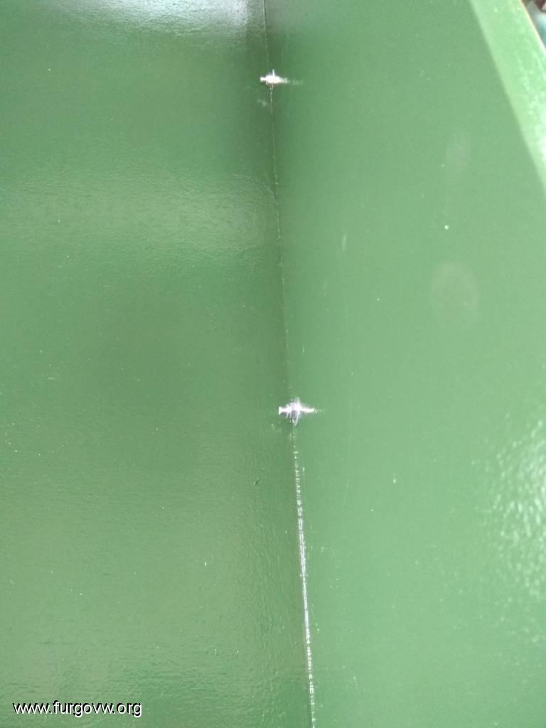

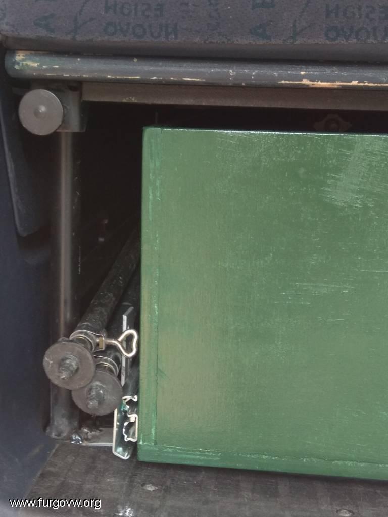

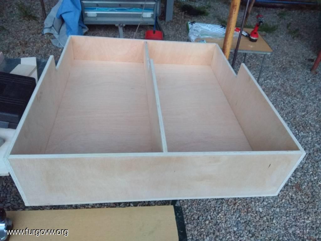

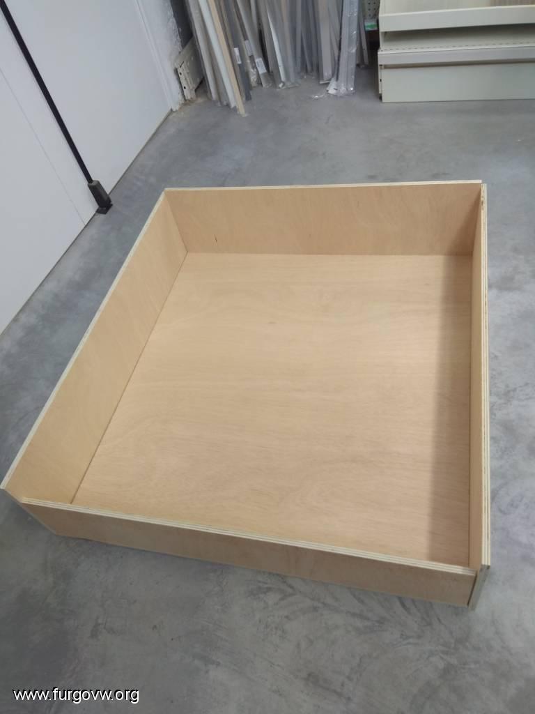

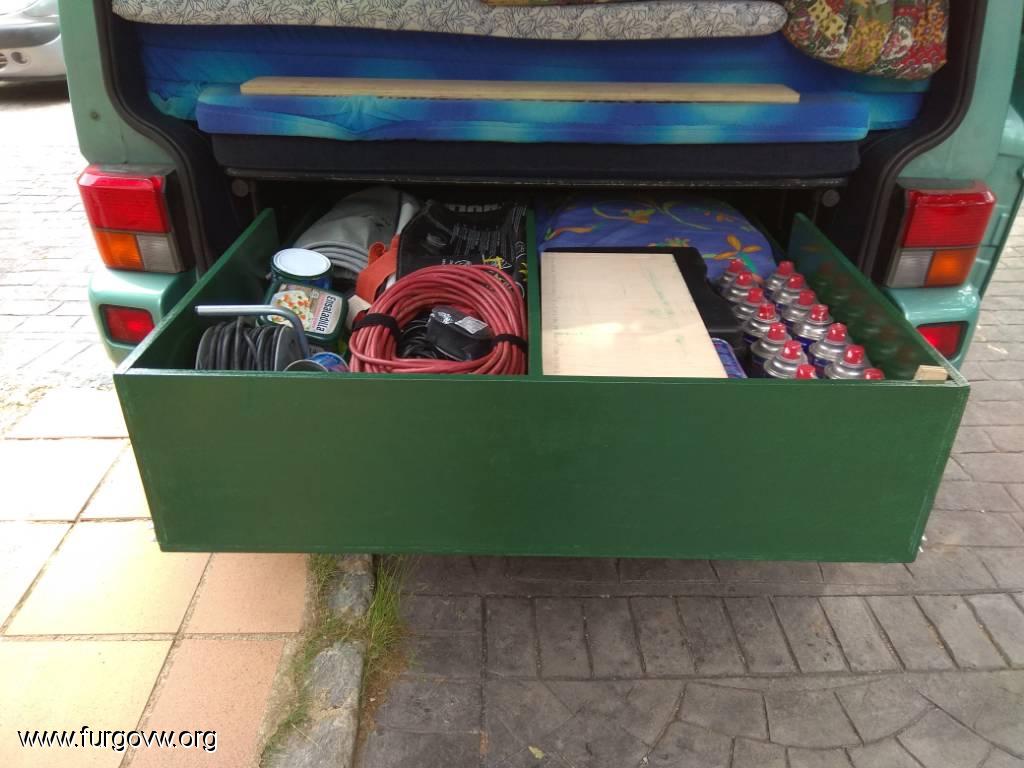

REMBRANDT

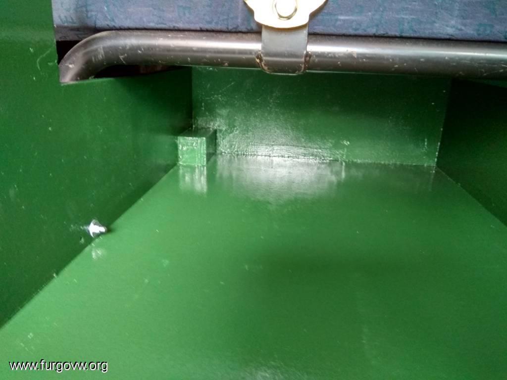

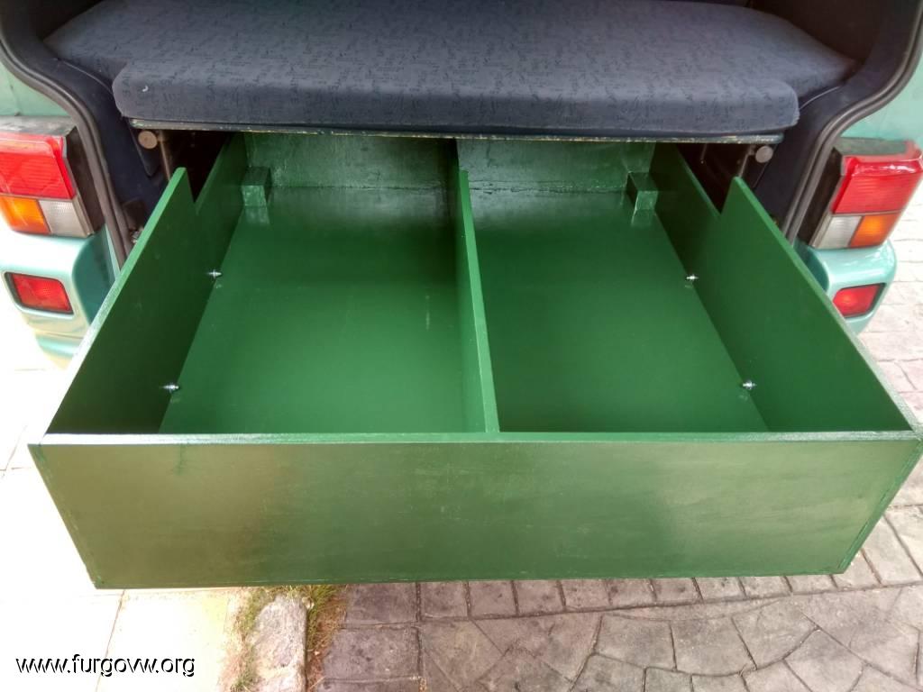

Pues aquí está mi cajón...casi acabado( queda la parte delantera abatible).
He hecho fotos interior para que se vea qué tipo de tornillos he usado.
En laterales me caben los hierros del toldo y no estorba para abrir ni cerrar.
Cómo veis he hecho muesca en esquina para evitar que toque en ruedas .
No soy un pro, como veis, pero estoy contento.
El toque final del frontal creo que le dará un plus muy 🤙🏼🤙🏼
Enviado desde mi Redmi Note 4 mediante Tapatalk
nukacho
Junio 17, 2018, 21:51:03 pm #13163 Ultima modificación: Junio 17, 2018, 21:52:39 pm por nukacho
Te ha quedado muy bien y sobre todo muy personalizado! Eso es lo bueno de los bricos y no de comprar algo standar, que una vez sabes tú necesidad se diseña para q se adapten a ellas! .palmas
Te cambiará la vida! .meparto .meparto
A disfrutarlo!

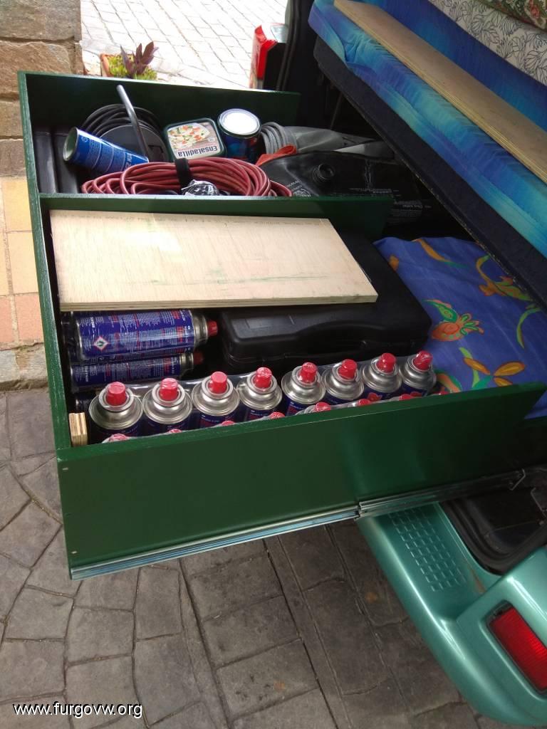

REMBRANDT
Eso espero, porque cada vez que tenía que usar calzos o funda techo tenía que hacer espeleología dentro maletero .meparto .meparto

REMBRANDT
...Son de la CC, como me sobraba sitio para la foto pues los he puesto...

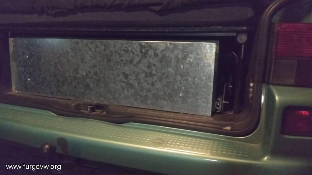

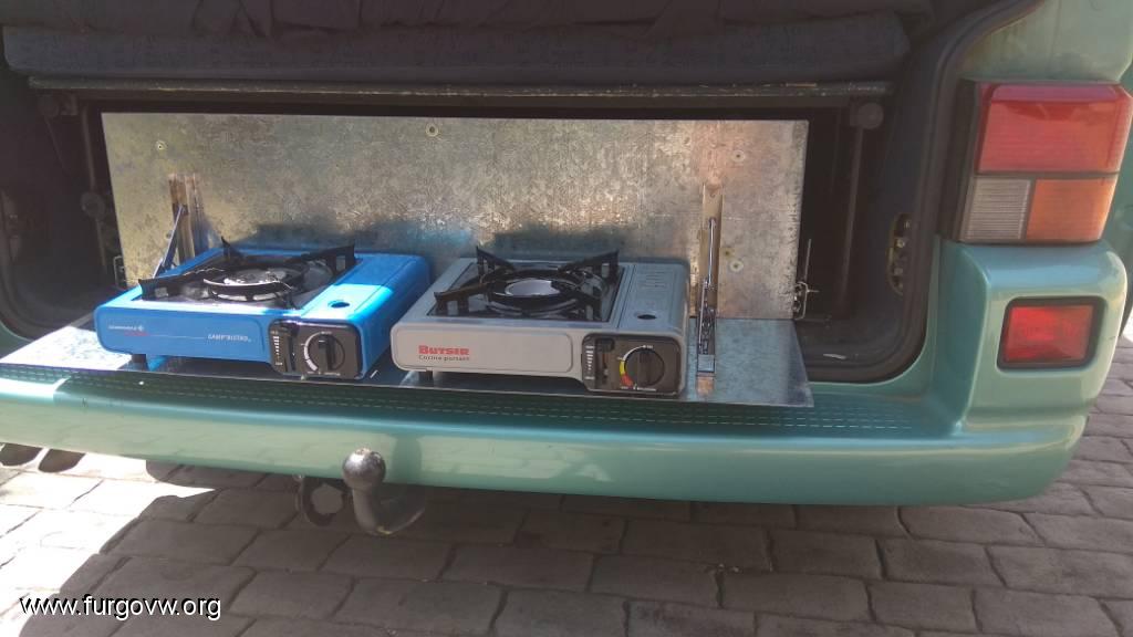

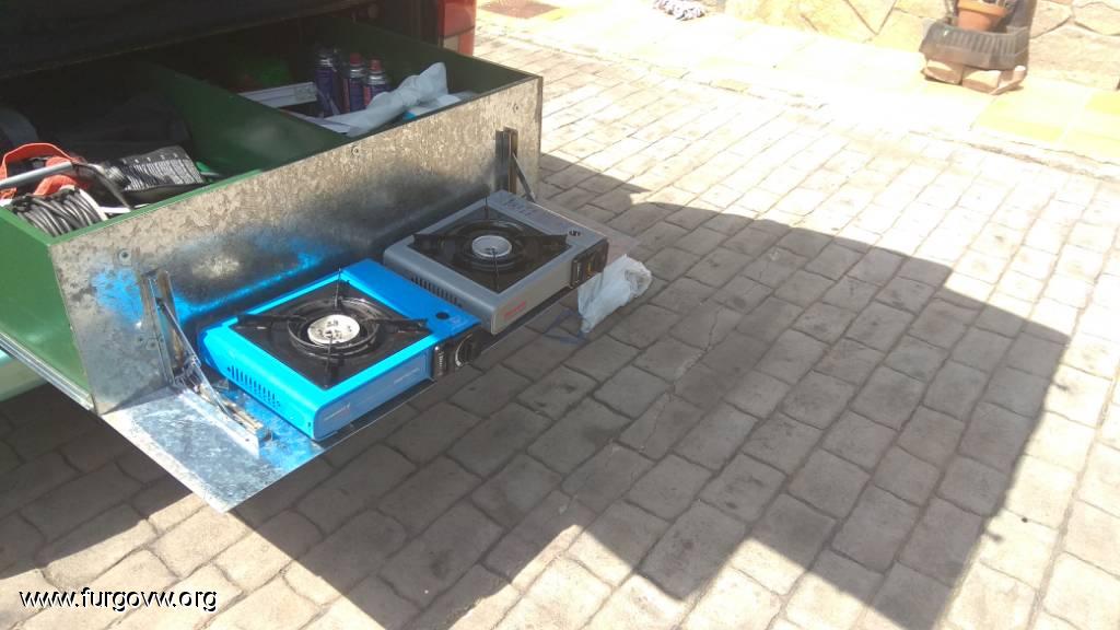

REMBRANDT

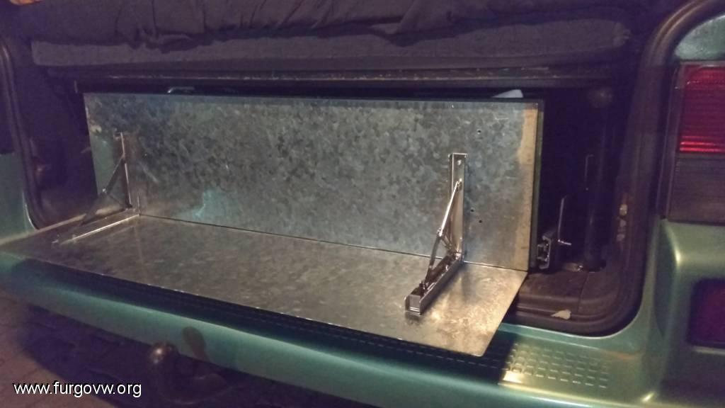

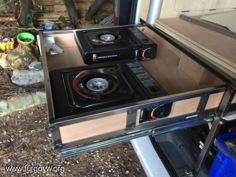

Bueno..pues acabado el frontal....Mi intención era usar para cocinar, así que he optado por metal para limpiar mejor.🤙🏼
Serg22
Cita de: REMBRANDT en Julio 19, 2018, 13:57:12 pm
pero así queda muy bajo, te va a dar una hernia lumbar!!!
