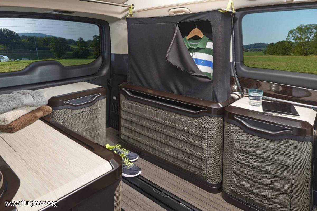

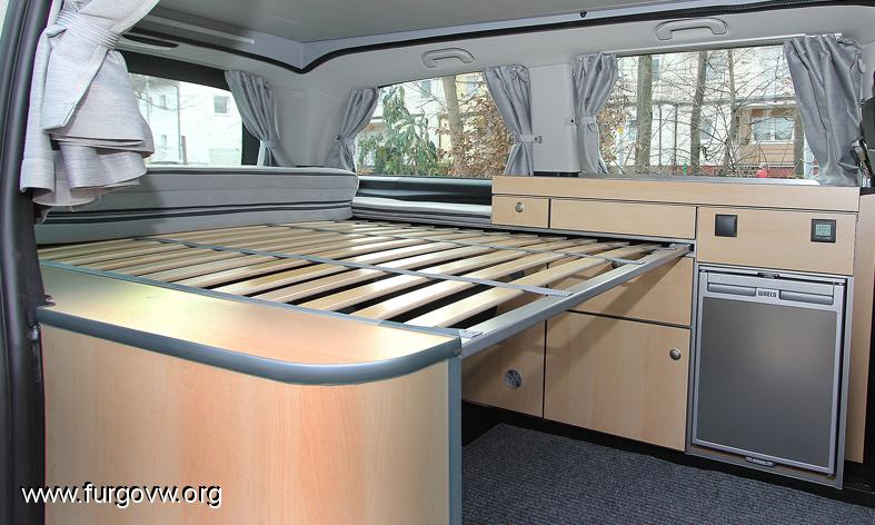

El anterior, más que extraíble es exteriorizable. Pero en esta Hymer hay muchas ideas aprovechables.
Y esto que viene es un regalo para la creatividad:

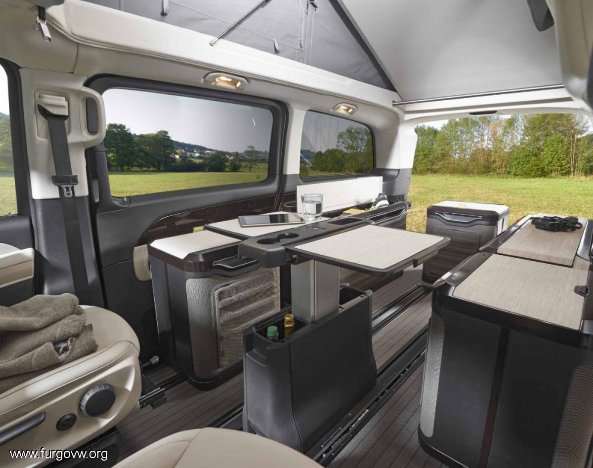

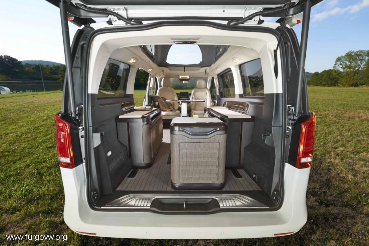

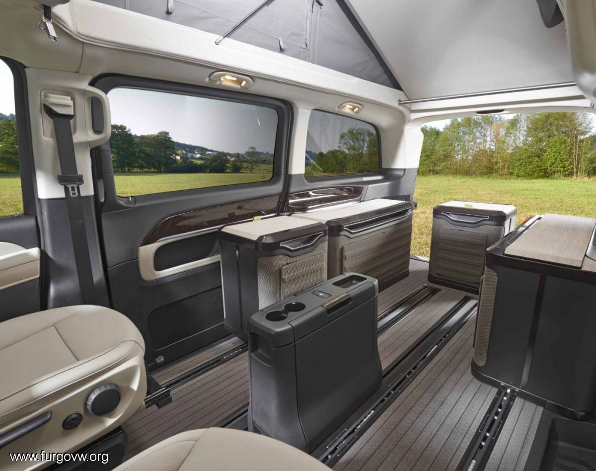

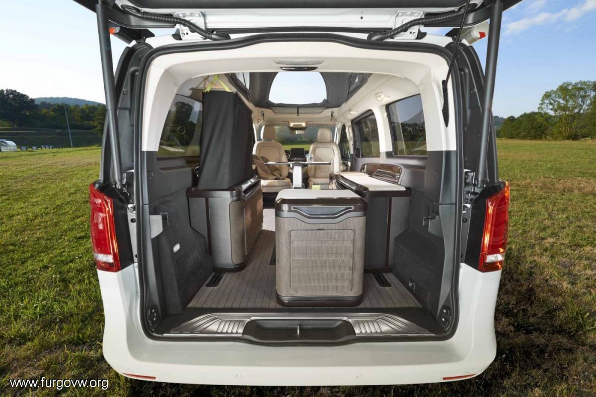

Hasta ahora nunca había visto el concepto de espacios modulables en un camper tan pequeño. Aplica algunas soluciones de éste pelo:

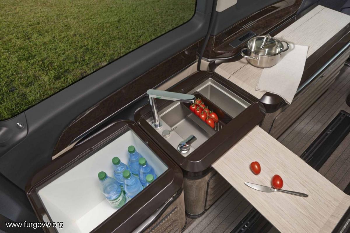

Ya el remate sería incorporándole el sistema de ducha de la Vw XXL:

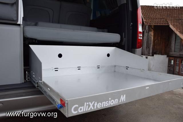

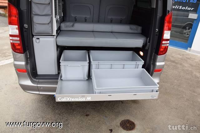

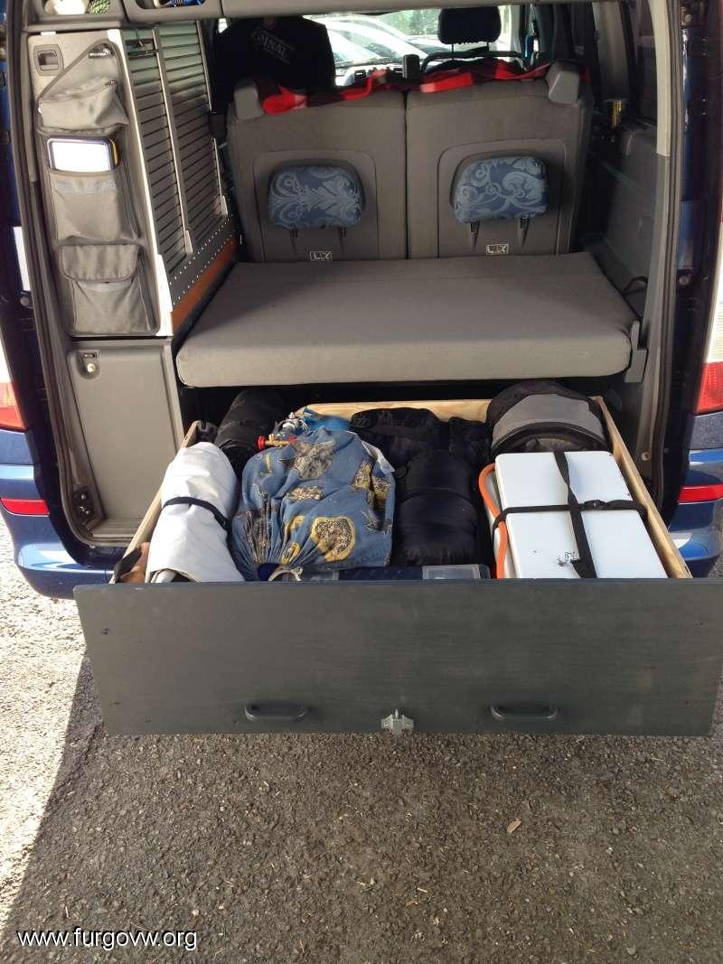

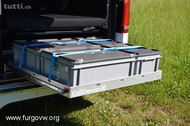

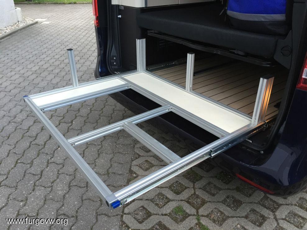

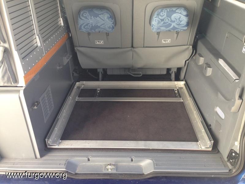

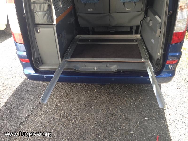

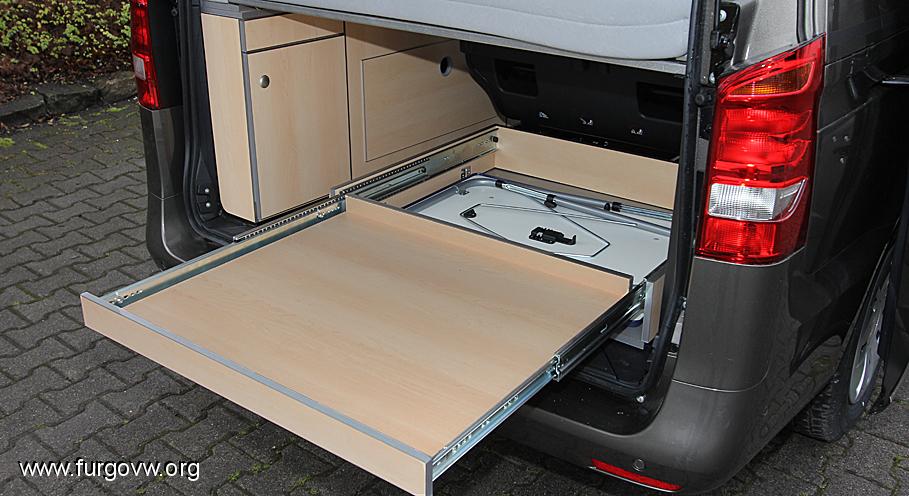

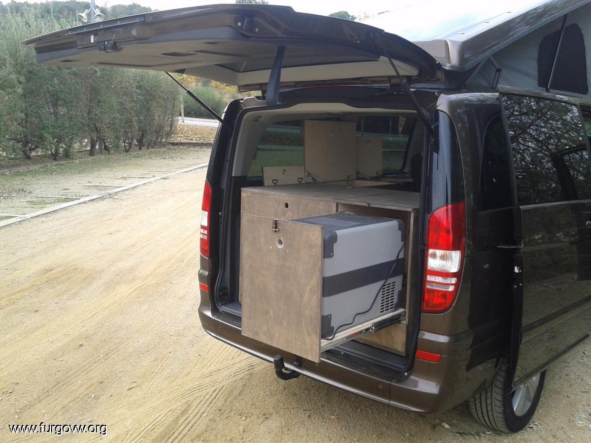

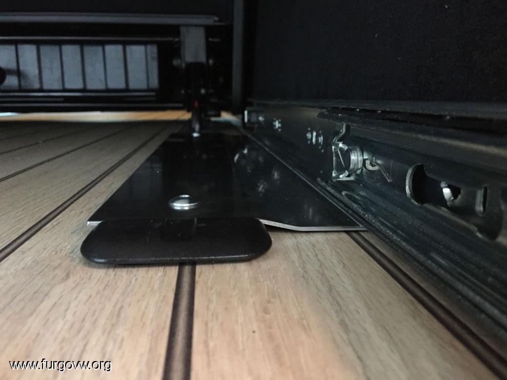

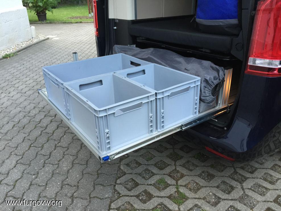

Qué tal.  permitirme una pregunta, he montado y desmontado dos veces la bandeja extraíble de California Camping, y siempre que está extraída tiene juego del lado izquierdo hacia el derecho, no sé si me explico si coges con ambas manos la bandeja al moverla hacia el lado derecho es como que tiene holgura sin embargo hacia el otro lado no como si hubiese algo mal encajado pero no sé qué puede ser me estoy volviendo loco, a no ser que alguien me diga que esto es normal.
Gracias un saludo
Atxur
Cita de: sanjuan13 en Mayo 28, 2018, 18:01:45 pm
Gracias un saludo
Aupa sanjuan13. Creo que entiendo lo que dices. La bandeja tiende a balancearse en su posición más extendida pero de igual manera hacia los dos lados, por lo menos si tiras desde el centro o por los dos lados por igual.

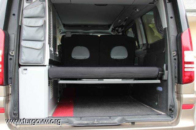

REMBRANDT

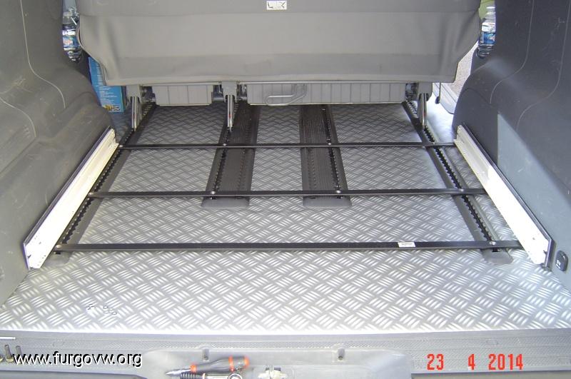

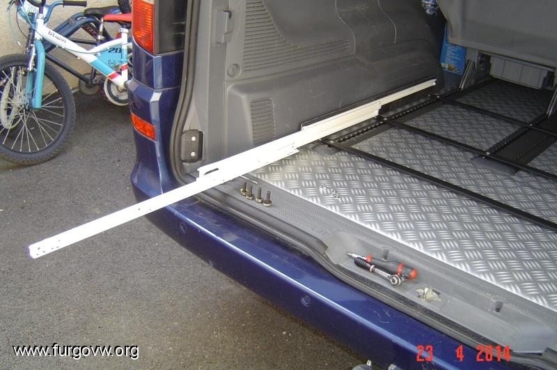

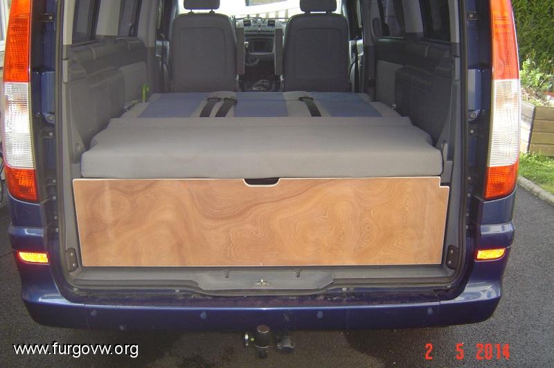

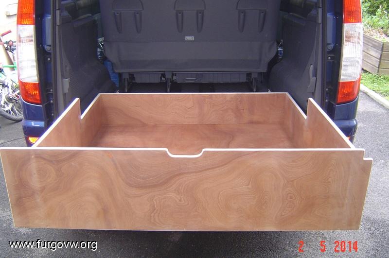

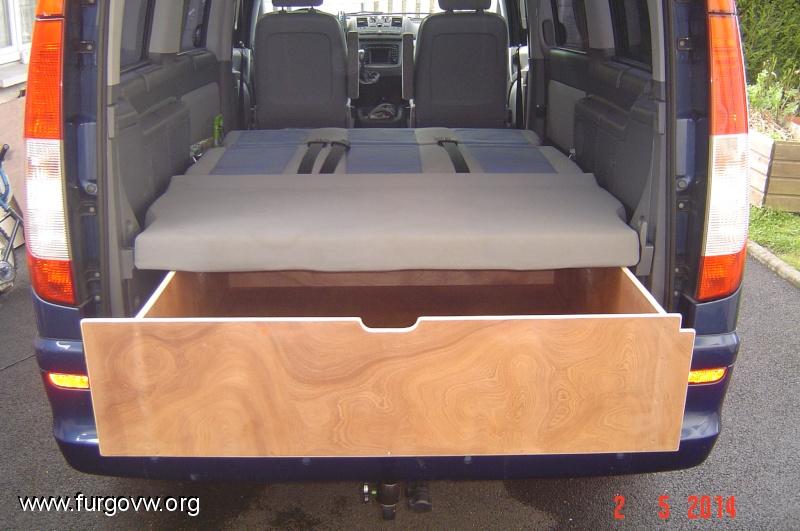

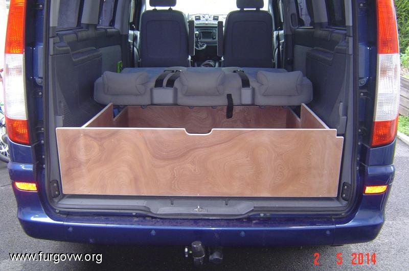

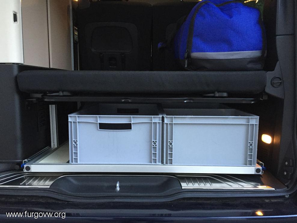

Bueno...pues después de leer el hilo del derecho y de revés, e intentar aprender algo en cada página....creo que ya tengo la idea del extraíble del maletero en la cabeza....Ya he podido ver cómo se colocan las guías, qué medida y peso a aguantar, un par de modalidades de cajón que me convencen ( me falta organizar en mi cabeza cómo distribuir los espacios antes de cagarla).
Me gusta mucho la idea de los cajones por la parte de delante, aunque la mía es del 97 y lleva una pieza entera...con lo que no sé cómo quedara.
Así que espero que para antes de finales de julio, que me voy a Eurodisney con mis hijas, lo tenga montado. Prometo hacer fotos y ponerlas .fotografo .fotografo .fotografo
También me he hecho con un remolquillo para el viaje, aunque el tuneo de este será para más adelante, ahora meteré todo lo que me pueda estorbar a la hora de hacer las camas a la noche durante la ruta.
Un saludo a tod@s y espero no morir en el intento...

Gracias Atxur, la cosa es esa, que el balanceo es mayor de izquierda derecha que de derecha a izquierda cuando está extendida totalmente
