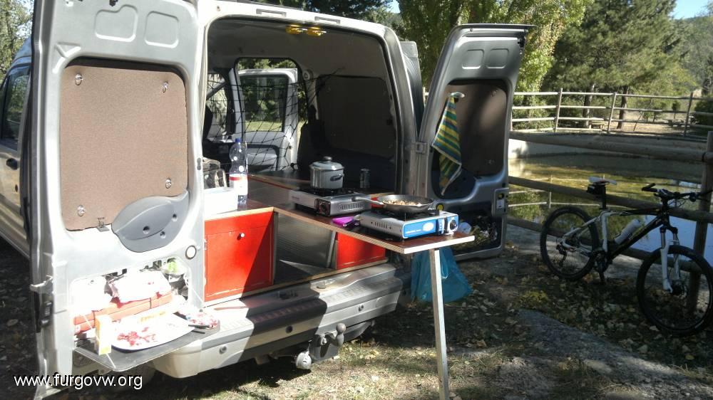

Gracias! En una minicamper hay que optimizar el espacio,y mas apretado no puede ir.Son 20 litros de limpia,lavabo/frugadero/ducha con calentador y 10 de sucia.
Dejo otra foto aunque no se si se considera extraible.
Es el tablero que hace de mesa interior y de base para cama.Triple uso!!
Tourneo Connect,en continua evolucion

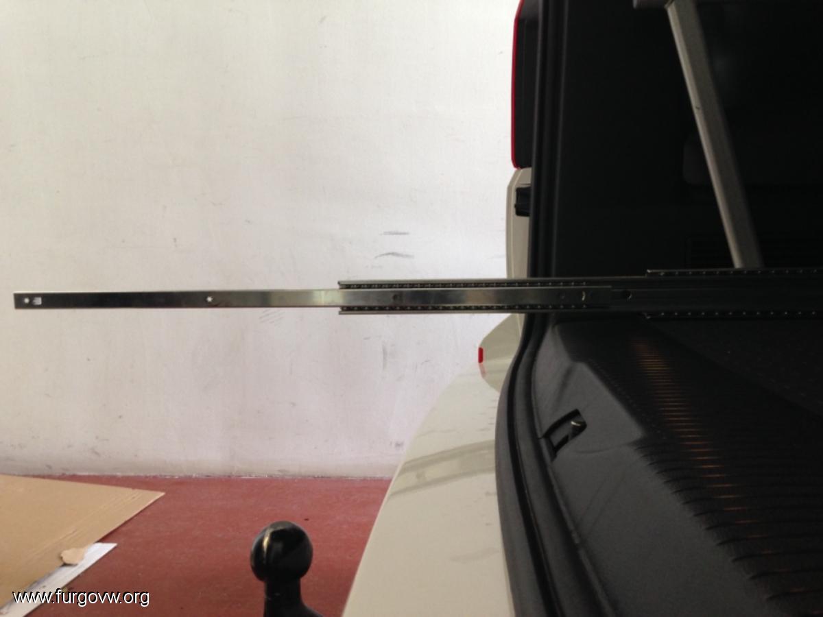

Hoy mismo he terminado de instalar las guias para la bandeja extraible en la furgo.
He comprado estas:  http://www.guiastelescopicas.com/detail.php?art=787
El modelo es el de 90 cm de longitud aunque inicialmente voy a ponerle un tablero de 1,03 metros de ancho por 1,00 metro de fondo. Si mas adelante necesito mas hueco de salon puedo quitarle 10 cm al tablero y asi retrasar los asientos a costa de recortar la bandeja.
Pregunté por una bandeja metalica y me pidieron unos 400€ a traves de un conocido (demasiado caro, en ese caso es mejor comprar todo el conjunto por @500-600€). Asi que primero voy a trastear con el tablero para ver como me va y un amigo me ha confirmado que tiene una plegadora por lo que mas adelante intentaré meterle la bandeja metalica.
Por el momento me he gastado:
Guias (extraccion total) 90cm 122€
Tornillos anclaje railes : amazon 4 unidades 27,90€
Angulos de aluminio: amazon 2 unidades 1 metro largo 5cmx5cm grosor 5mm 42,32€
Perfiles de acero: leroy merlin 2 unidades 9€
Estas guias quedan encajadas cuando estan plegadas. Tienen un tope (no mecanico) que impide que se salgan. Aunque si hay algo de pendiente y una carga abultada me imagino que puede saltar por si solo. Le pondré algun amarre de seguridad al multiflex.
Esta semana le pongo el tablero, pillaré alguno a medida en Leroy. A ver como queda y que tal funciona...

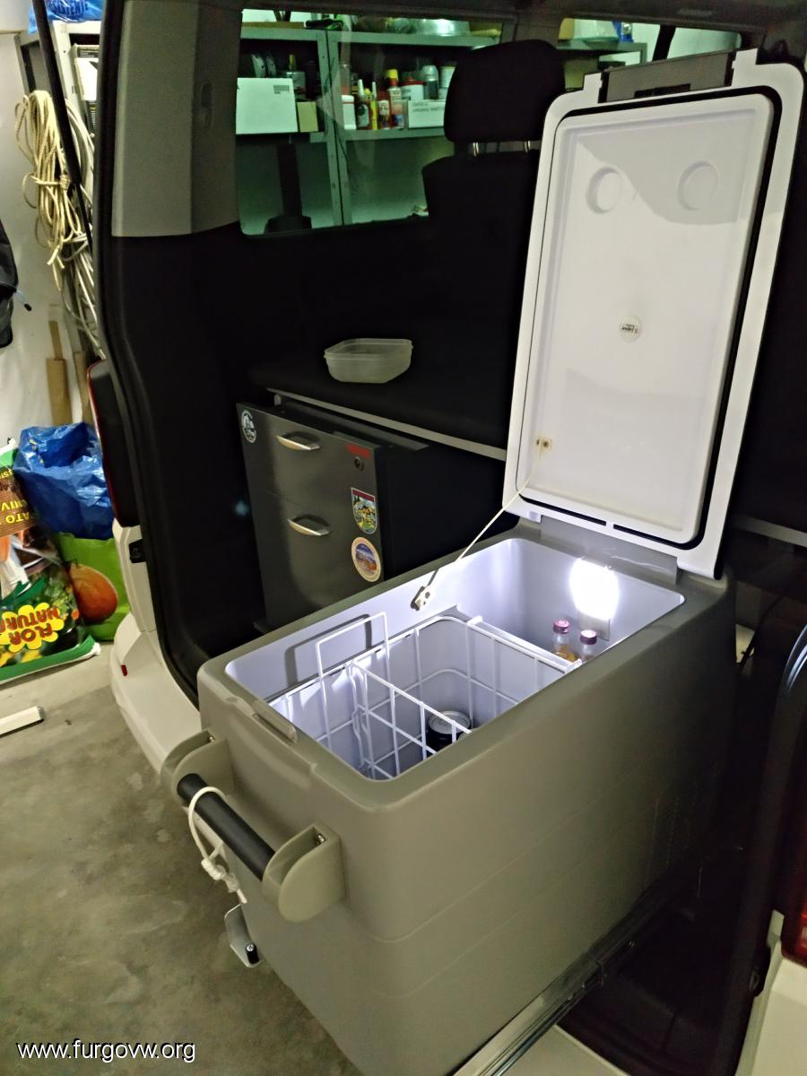

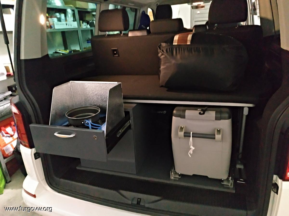

Aquí os dejo un par de imágenes de mi pequeña cocina portátil bajo el multiflex de una Cali T6 con banqueta de 3, por si alguien le sirve de inspiración. lo siguiente es poner la ducha entre medio de la nevera y el mueble de manera que me sirva de fregadero y ducha extensible para cualquier apaño, lavarse los pies, ducha rapida para sacarse la arena de la playa, no mucha agua uns 15 o 20L solo para apaños que para ducharse de verdad hay miles de sitios, camping, piscinas, playas, etc...
Esta echo con un book de oficina modificandolo un poco para que me quepa debajo, la nevera encima de unos railes tipicos de cajon cogidos a unos ángulos de aluminio todo cojido a una madera de MDF para proteger la furgo..
